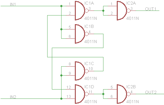

Habe hier so was ähnliches wie einen Aktuator. Der hat ne Spule mit
Mittelanzapfung. Auf die Mittelanzapfung kommen +12V
Über 2 getrennte Èingangssignale soll nun jeweils ein Transistor oder
Mosfet
die eine oder andere Spulenseite auf GND legen. Mit welcher CMOS Kombi
(12V) könnte ich verhindern das beide gleichzeitig durchschalten wenn
irtümlicherweise beide Eingänge high sind ?? Ob dann keiner oder nur
einer
von beiden schaltet wäre wurscht.
Danke und Gruss
Carl

Ich würde mal sagen, da man das mitkreuzgekoppelten NAND-Gattern
hinkriegt, bei 12V als 4000er IC.
Siehe Anhang.

XOR schafft das, CD403 und Abkömmlinge. Dann eben als Tor ein
AND/NAND/OR in die Steuerleitungen und beide nur freigeben wenn das
OXR-Signal passt.
Kann man auch mit einigen NAND zusammebauen, dann reichen wohl 2x 4011
dafür.
Gruß aus Berlin
Michael
