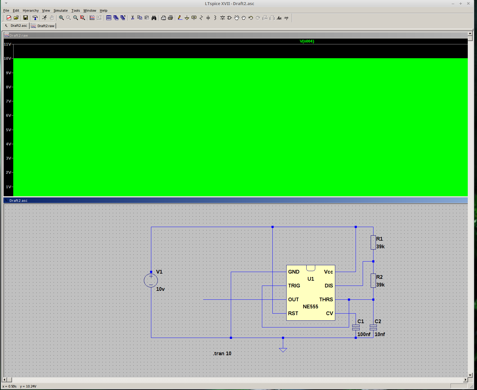

Guten Abend,
ich habe mich Heute das erste mal an LTspice gewagt und möchte einen
Rechteckgenerator mit dem NE555 darstellen.
Bei der Simulation bekomme ich aber nur die Darstellung wie im Anhang.
Eigentlich sollten doch das Rechecksignal erscheinen.
Die Schaltung sollte stimmen, habe sie jedenfalls mehrmals überprüft.
Könnt Ihr mir bitte sagen was ich falsch mache?
Danke
Tom
Hallo Tom, sehr wahrscheinlich kommt da ein Rechtecksignal raus. Es
finden so viele Pegelwechsel statt, bis eben die Fläche entsteht. Du
kannst jedoch mit der Maus einen Zeitbereich herauszoomen, dann werden
wieder einzelne Pegelwechsel sichtbar.
Ordne doch deine Fenster mal so an, dass du die Zeitskala in deinem
Diagramm sehen kannst und dann vergleiche das mit deiner
Erwartungshaltung, nachdem du dir die Frequenz deines Generators und die
daraus resultierende Anzahl von Signalwechseln überschlagsmäßig
ausgerechnet hast ;-)
