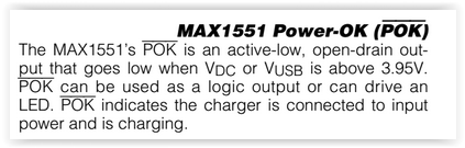

> Das ist doch beim Max1551 der Pok pin und nicht der CHG Pin oder?
Richtig. Falsch geguckt...
Alexander B. schrieb:
> Bei mir bleibt der Pin grad die ganze zeit auf 0, trotz der externen
> Spannung und ich weiss nicht warum ?
Weil POK# low aktiv ist und auf LOW gezogen wird, wenn die Versorgung
über 3,95V ist. Also: Alles ok, das muss so sein.
