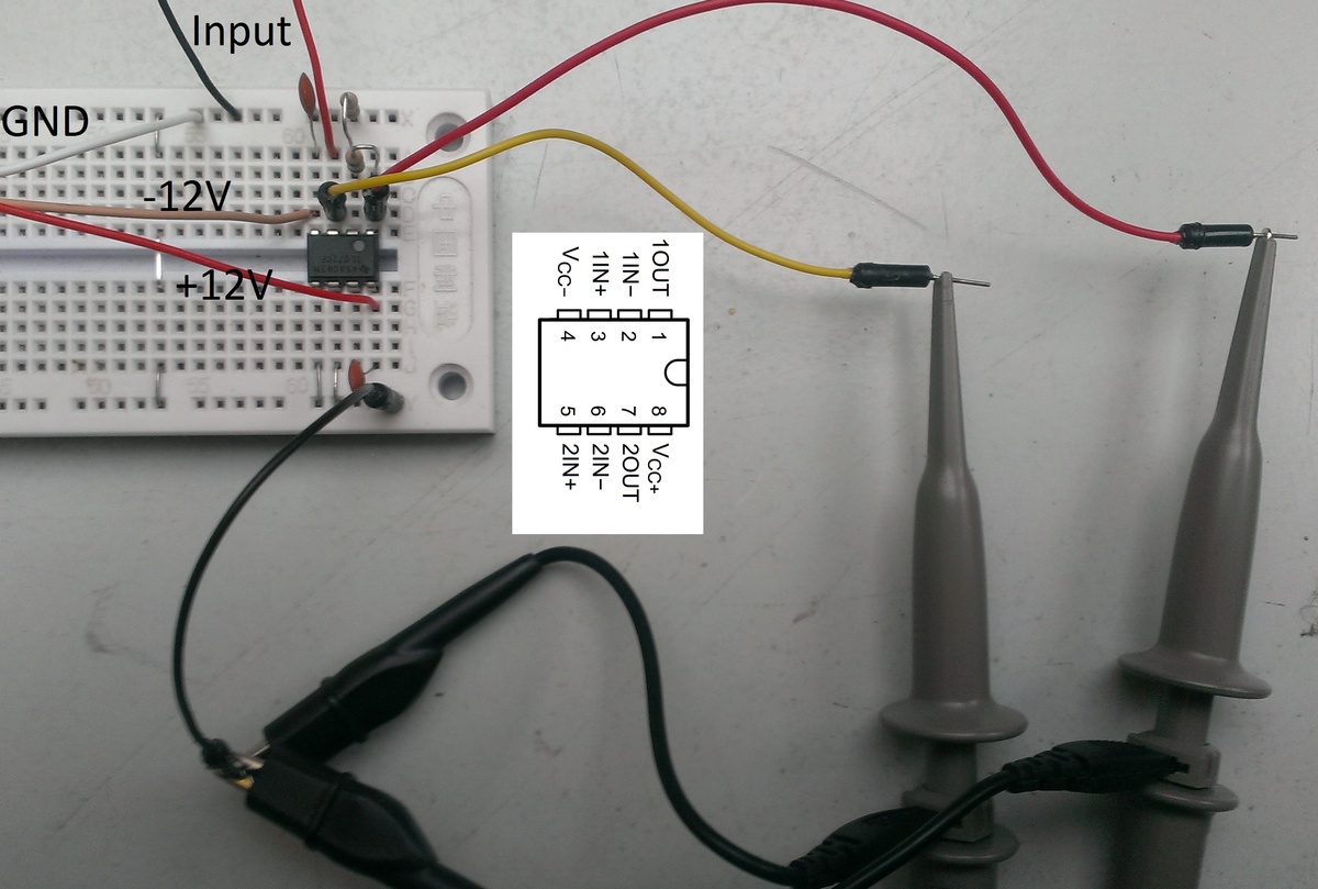

ich versuche einen nichtinvertierenden Verstärker mit einem Tl072
aufzubauen.
Als Spannungsversorgung habe ich +-12V aus LM7812 und LM7912.
Als Signalquelle (Sinus 1kHz, ca 600mV RMS) dient das Handy mit
Onlinetongenerator.
Die Schaltung ist von hier:
http://www.elektronik-kompendium.de/sites/slt/0210151.htm

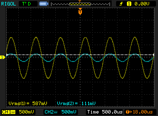

Für R1 und R2 habe ich 1kOhm benutzt.
Leider funktioniert etwas nicht richtig, da ich am Ausgang nur ca. 100mV
RMS messe aber der OP müsste doch mit Faktor 2 verstärken?
Im Anhang befindet sich ein Bild meines Steckbrettaufbaus und eines von
der Oszilloskopmessung.
Gelb ist das Signal am +Eingang des TL072, Blau ist das Signal am
Ausgang.
Die Kondensatoren am IC haben 100nF.
Die unbenutzten Eingänge des zweiten OP liegen auf Masse.

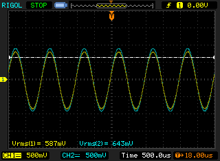

Erhöhe ich R2 auf 10k steigt zwar die Spannung am Ausgang (ca. 650mV
RMS), jedoch stimmt der Verstärkungsfaktor wieder nicht. Auch hierzu ein
Bild im Anhang.
Ich habe bereits einen anderen IC getestet, leider mit selbem Ergebnis.
Auch im Steckbrettaufbau kann ich keinen Fehler finden.
Ich weiß nicht mehr weiter...
