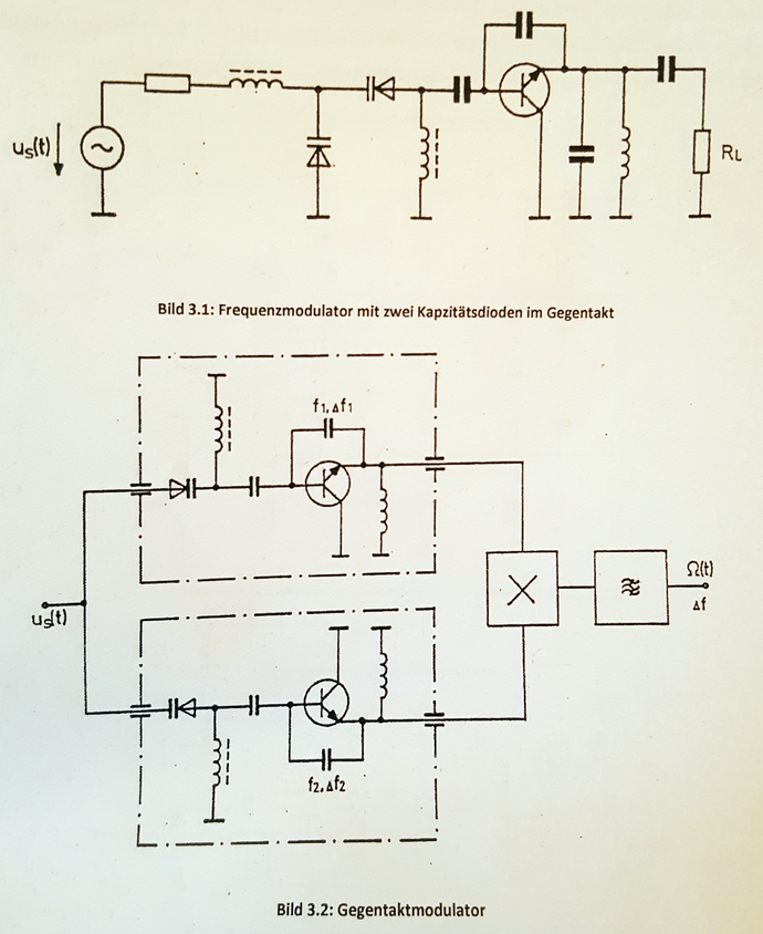

Moin zusammen!
Zur Erhöhung der Linearität einer FM können zum Beispiel diese beiden
Schaltungen benutzt werden. Leider ist mir deren Wirkungsweise nicht
klar, vllt kann mir da ja jemand auf die Sprünge helfen?

Hallo
bei einem Oszillator mit nur einer Kapazitätsdiode hat man eine
Überlagerung der Modulationsspannung mit der Schwingkreisspannung.
Dadurch ändert sich die Frequenz durch beide Spannungen.  Schaltet man 2
Dioden gegeneinander kompensiert sich der Einfluss durch die
Kreisspannung.
beide Schaltungen sind Mist wenn man nicht eine klare
Definition der Mudulationsspannung mit einbezieht.
Die Schaltung in Bild 3.1 mit antiparalleler Schaltung der
Dioden wird dazu verwendet den HF-Pegel des Oszillatortransistors
möglichst nicht auf die Varaktoren einwirken zu lassen wodurch eine
(unerwünschte) positive Vorspannung (Leitrichtung) entstehen würde.
Diese Schaltung arbeiten nur mit negativen Modulationsspannungen.
Die Schaltung in Bild 3.2 ist eigentlich nur Mist da entweder der
eine oder der andere Varaktor sich im Leitzustand befindet und
die Ausssteuerung des jeweils anderen Varaktor in den weit
negativen Spannungsbereich (der ja der interessante ist) verhindert.

Offensichtlich zeigen beide Schaltungen nur das Kleinsignalverhalten, da
nirgentwo ein Biasnetzwerk oder eine Spannungsversorgung zu sehen ist.
Insofern ist davon auszugehen dass für beide Schaltungen entsprechende
Biasnetzwerke eingesetzt werden und die Annahme des
Kleinsignalverhaltens gerechtfertigt ist. Im HF Bereich üblich.
Das Grundproblem bei einem Varactor ist, dass sich durch die
Wechselspannung des Schwingkreises die Kapazität ebenfalls verändert.
Dies widerrum bewirkt ebenfalls eine Modulation, welche unerwüscht ist.
Man versucht daher durch clevere Schaltungen dieses Verhalten zu
unterdrücken.
Schaltet man zwei Varactoren wie in Schaltung 3.1 sind diese aus Sicht
der Modulationsspannung parallel. Aus Sicht des Schwingkreises sind
diese aber Antiseriell. Steigt die Spannung über einer der beiden Dioden
sinkt die Spannung über der anderen. Die beiden Effekte kompensieren
sich so mehr oder weniger gut, was die Linearität der Schaltung deutlich
erhöht.
Schaltung 3.2 ist etwas komplexer, die Grundidee ist aber die selbe.
Da keine weiteren Angaben zu den relativen Bauteilwerten gemacht werden
kann man nur raten.
Eine Vermutung wäre dass beide Oszillatoren auf der selben Frequenz
laufen. In dem Fall würde ein Mischprodukt bei der Differenzfrequenz
(fast null) und eins bei der Summenfrequenz (doppelte Frequenz)
entstehen. Da die beiden Oszillatoren gegeneinander arbeiten (erhöhen
der Modulationsspannung erhöht die Frequenz des einem, senkt aber die
Frequenz des anderen) heben sich die linearen Anteile der Varactoren
auf. Nicht jedoch die Komponenten höherer Ordnung. Dies gibt dir zwar
eine sehr hohe Linearität, allerdings wird die Sensitivität massiv
verringert.
