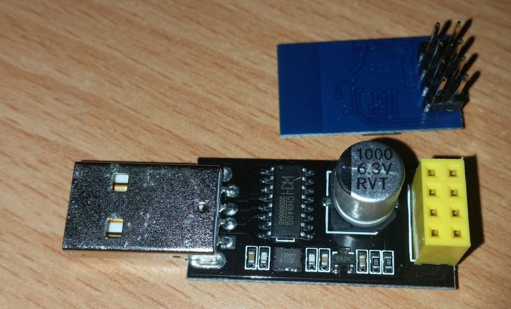

Mein Problem ist, dass der ESP8266-01 nicht zu erreichen ist, mein
Problem ist, dass er zu viel spricht. Wenn ich mein Board einschalte,
fängt der ESP8266-01 nach ein paar Sekunden ohne Anforderung an zu
senden (blaue LED blinkt immer wenn er anfängt). Dann ist kurz Pause und
es geht weiter. Das geht über Minuten so. Um das Verhalten zu zeigen,
habe ich ein kurzes Video hochgeladen:
https://www.youtube.com/watch?v=laUkKjnPNwc Immer wenn der Atmega32 ein
Zeichen empfangen hat, geht der Counter auf dem ebenfalls
angeschlossenen Display um 1 nach oben.

von Planlos (Gast)
Vermutung: Spannungsversorgung passt nicht, ESP resettet regelmäßig.
Der ESP zieht einiges an Strom, und das nicht gleichmäßig.
Bastel mal 100µF an die 3.3V-Versorgung, mit möglichst kurzen
Verbindungen zum ESP.
Sascha B. schrieb:
> 1nF Kerko direkt an VCC/GND als support für Leistungsspitzen beim Senden
Das hilft für diesen Anwendungszweck natürlich gar nichts. Da sollten
schon 10uF oder noch mehr dran...
von Stefan F. (Gast)
Ich empfehle 100µF direkt auf das Modul löten. Denn je kürzer die
Leitungen sind, umso besser. Außerdem sollte das Netzteil und der
Spannungsregler mindestens 400mA alleine für das ESP Modul bereit
stellen.

Ich sehe auch gerade, dass auf meinem USB-Adapter ein 1000µF Kerko drauf
ist... (siehe Bild)

von Brummbär (Gast)
Sascha B. schrieb:
> Kerko
Kerko deute ich als eine sehr unschöne Abkürzung für Keramikkondensator.
Das, was Du auf dem USB-Adapter siehst, ist aber ein
Elektrolytkondensator.
von Sascha B. (bruegae)
Ja stimmt natürlich. Ich bin einfach mehr der ITler als der E-Techniker
:D
Ich habe mir nun kurzfristig aus der Verwandschaft einen 2200µF Elko
besorgt (was anderes in passenderer Größenordnung war nicht verfügbar).
Damit zeigt mein Counter nun bei jedem Anstecken des Netzteils den
gleichen Wert und danach kommt keine weitere UART-Kommunikation. Damit
kann ich arbeiten!
Vielen Dank an alle für die Hilfe!
