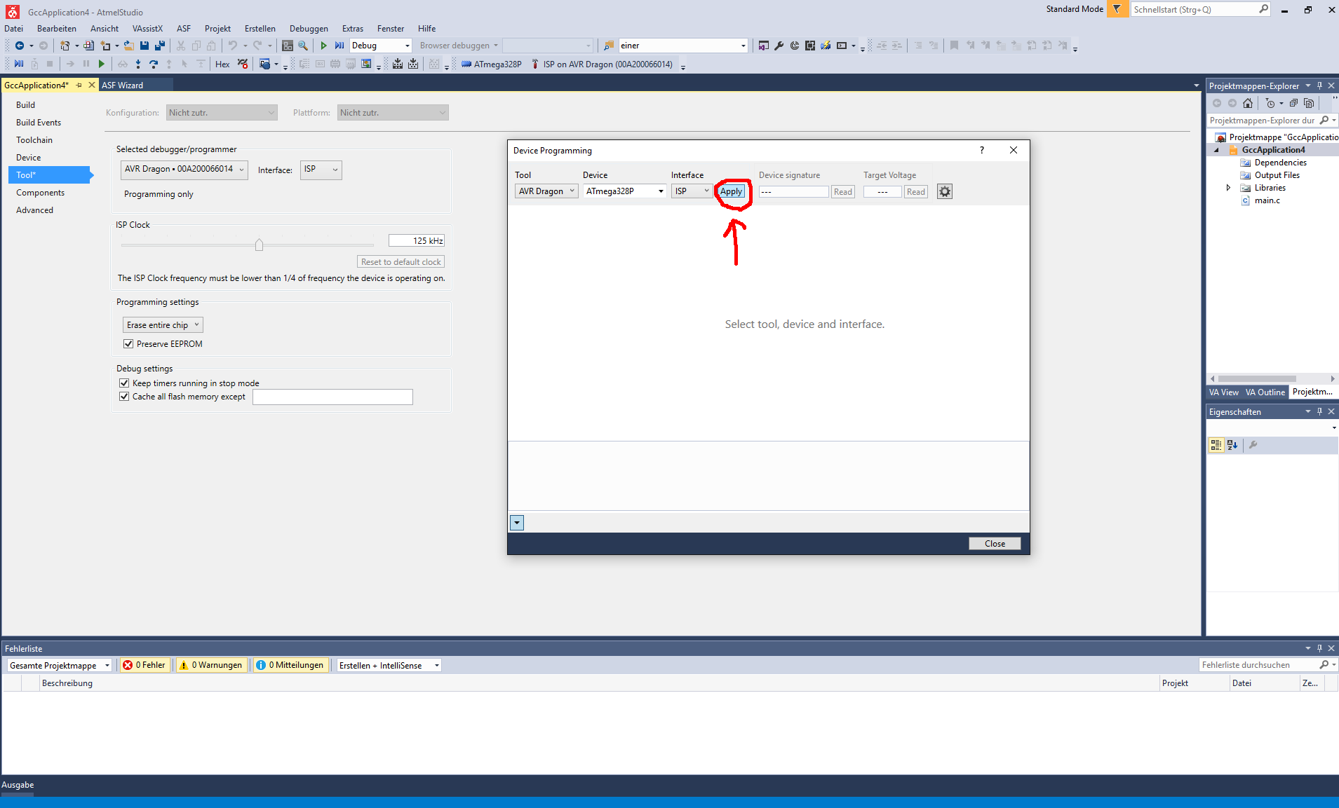

Plötzlich, wenn ich den Dragon im Atmel Studio im ISP-Mode betreiben
will, bzw. erst, wenn ich im "Device-Programming-Window" (Anhang, Bild1)
auf Apply drücke, wird die USB-Verbindung unterbrochen, und es folgen x
Verbindungsversuche gefolgt von diesen
"Windows-USB-plug-in-and-out-Geräuschen".

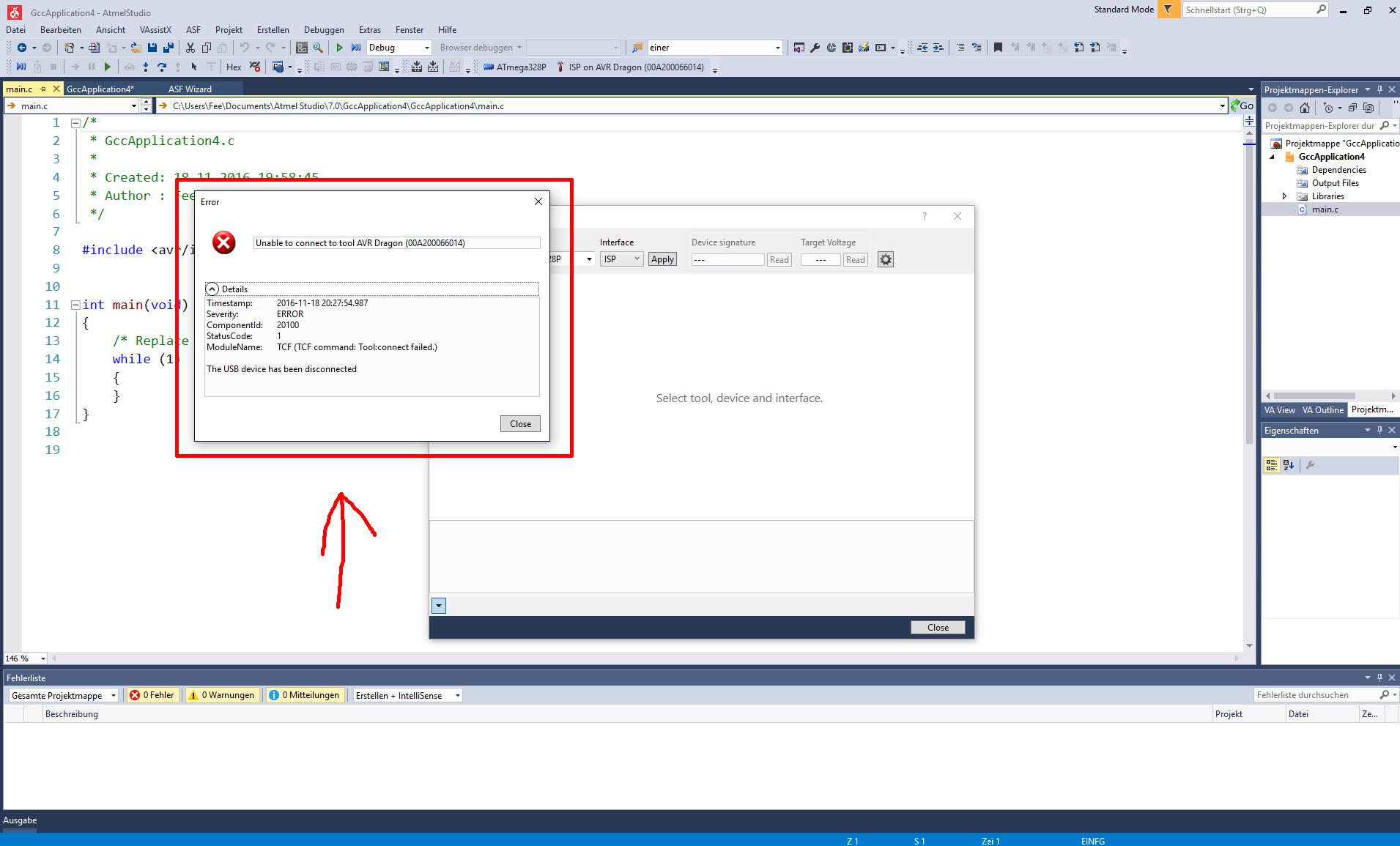

Und danach Popt in Atmel Studio eine MessageBox auf mit einer
Errormeldung (Siehe Bild 2).

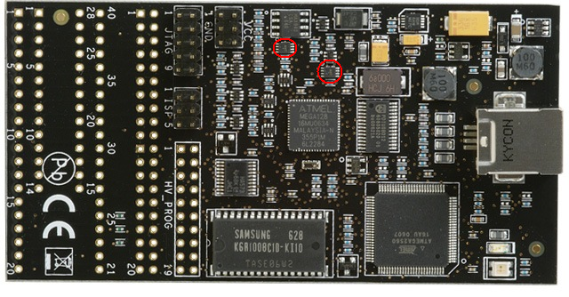

So, habe etwas gegoogelt, und der Programmer scheint tatsächlich eine
Schwäche mit seinen Spannungsreglern zu haben.
Und zwar besitzt er 2 Spannungsregler (Anhang)
des Types NLAS2066.
http://www.onsemi.com/pub_link/Collateral/NLAS2066-D.PDF
Nach durchmessen eines Spannungsreglers (im Bild der linke obere), ist
mir aufgefallen, dass er im Gegensatz zum Anderen (im Bild rechte
untere) eine leitende Verbindung zwischen PIN3 und PIN7 aufweist, was
dem Eingang IN1 und IN2 des Reglers entspricht. Unter Betrieb mit USB
ist mir dann aufgefallen, dass die Potentialdifferenz zwischen PIN3 und
PIN7 beim funktionierenden Spannungsregler 5 V beträgt... und bei meinem
kaputten ist keine Spannung zu messen, weil der ja durchleitet.
Schöner Mist....Kann ich davon ausgehen, dass, wenn ich den defekten
Spannungsregler tausche, dann alles wieder funktioniert, oder kann es
sein, dass durch ihn auch noch andere Bauteile eingeschaut haben ?
