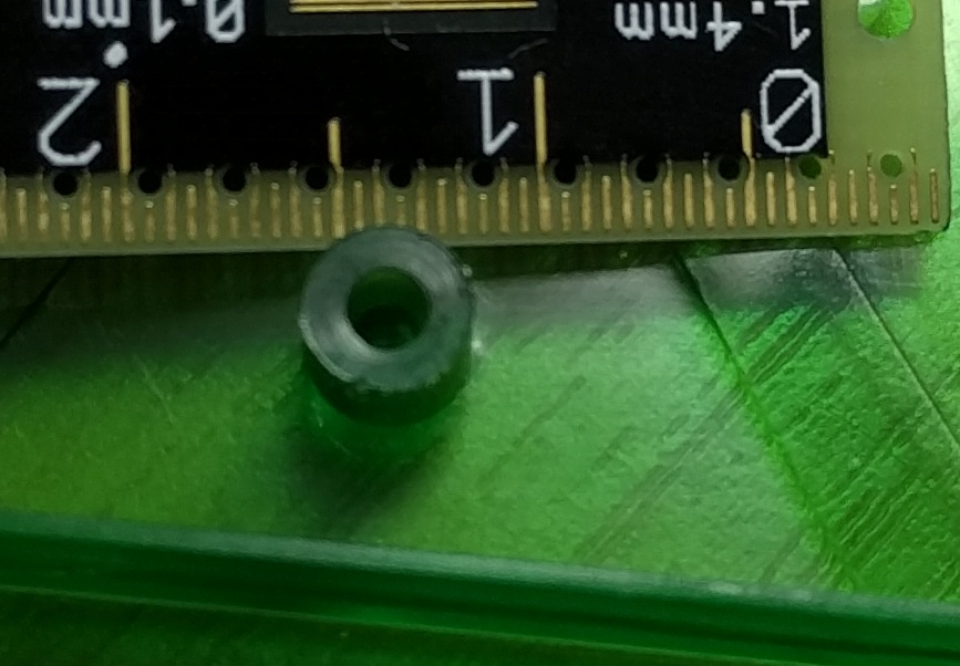

Ich suche eine kleine selbstschneidende Schraube für Plastik. Das
entsprechende Loch dafür im Plastik hat Anfangs einen Durchmesser von
2mm und verringert sich dann bis auf etwa 1,4mm. Die Länge des Gewindes
sollte 5mm nicht überschreiten. Der Kopf selbst darf maximal 5mm
Durchmesser betragen und 1,5mm hoch sein.
Kann mir jemand sagen wo ich solchen Schrauben überhaupt finde und am
besten noch in Kleinstmengen günstig erhältlich sind? Ich brauche
maximal 10 Stück dieser Schrauben.

Das könnte vielleicht was sein. Die Länge könnte man ja noch etwas
kürzen, ist nur die Frage ob der Durchmesser nicht zu groß ist und das
Plastik wegbricht. Ich hab mal ein Bild angehängt. Vor allem gegen Ende
wird das Loch ja mit 1,4mm recht klein.
Bei den bisher verlinkten Shops sind immer die Versandkosten oder
Mindestbestellwert das Problem. Ich möchte keine 100 Schrauben für 3€
und >5€ Versandkosten kaufen wenn ich eigentlich nur 10 Stück brauche.
