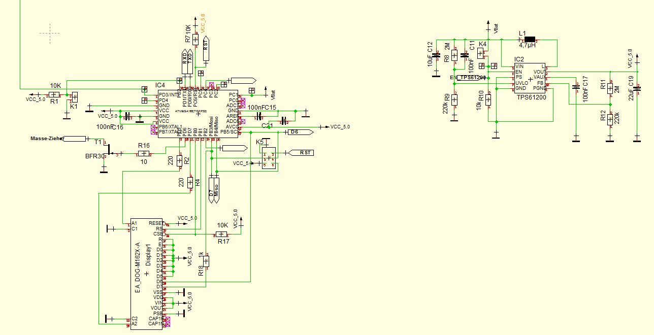

ich habe ein Problem mit einer Skalenanzeige eines DOG-M Displays. Zur
Anzeige eines Sensorwerts soll in der 2.Zeile eben eine Skala
eingerichtet angezeigt werden.

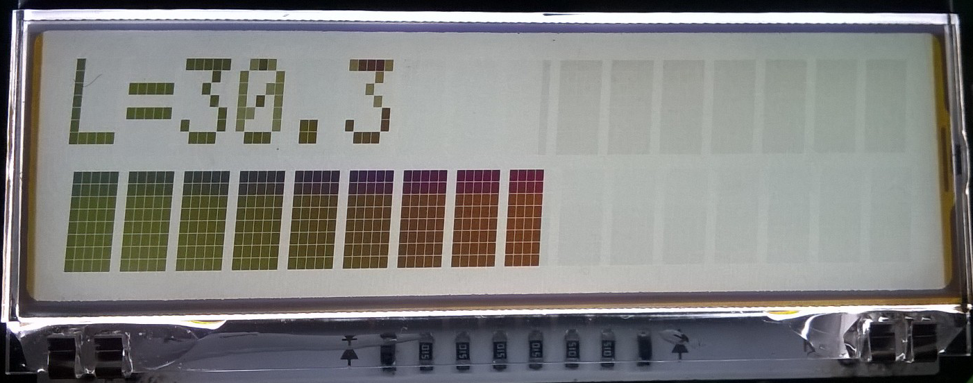

Das Problem ist, dass es, manchmal zu einen eigenartiges Effekt kommt.
Und zwar wird, wenn die Skala weiter ausschlägt, die erste Zeile mit
befüllt, allerdings nicht richtig, sondern nur mit minimalen Kontrast,
siehe auch Bild anbei. Setze ich anstatt des eigenen Zeichens ein
Standard-Zeichen, erscheint in der ersten Zeile nichts, auch bei
größeren Ausschlägen.
Hat jmd. ne Ahnung, welcher Effekt das sein könnte?
von Sascha W. (sascha-w)
sieht nach Überspechen der Segmentleitungen aus und zeigt sich oft bei
solchen 0-1-Mustern wenn der Kontrast zu hoch eingestellt ist.
Sascha

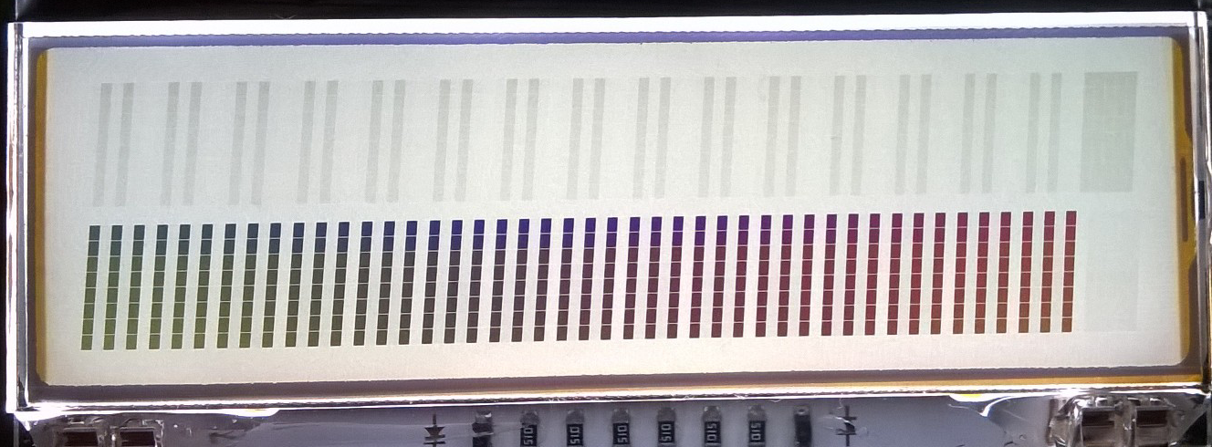

Ok, Danke für den Hinweis. Interessant ist es eben auch, das es nicht
immer auftritt, und bei einem neuen Display es teils gar nicht auftritt.
von Stefan (Gast)
Sascha W. schrieb:
> Da kannst du nicht viel machen außer der Kontrast zu verringern, lass
> mal in der 1. Zeile was anzeigen dann fällt es weniger auf.
Ich habe den Kontrast kleiner gemacht, tatsächlich zeigt sich der Effekt
nun weniger. Gegen das Übersprechen der Segmentleitungen kann man
mittels eingefügter Bauteile oder per Software nichts machen?
Es ist schon eigenartig, dass sich dieser Effekt bei unterschiedlichen
Display-Inidviduen mal zeigt, mal nicht.
von Ralph T. (Firma: ELECTRONIC ASSEMBLY GmbH) (lcd-ralph)
Hallo Stefan,
diese kontrastarme, graue Darstellung ist nicht normal für die EA DOG
Displays. Es sieht so aus, als würden in der 1. Zeile andere,
selbstdefinierte Zeichen stehen, die aber dort immer wieder gelöscht
oder durch Leerzeichen überschrieben werden.
Auch der extrem schwach sichtbsre Cursor (oder ein selbstdefinierter
Block) am Ende der 1.Zeile ist merkwürdig.
Halte dein Programm doch mal an (Breakpoint) und schau was dann auf dem
Display steht.
Ralph

von Stefan (Gast)
Ralph T. schrieb:
> (1) "..verschiedene Displays, manche gehen, manche nicht" verwendest du
> dabei immer die gleiche Ansteuer-Elektronik? Evtl. sogar das gleiche
> Board?
Es handelt sich dabei immer um die selbe Ansteuerelektronik. Das Board
ist dabei unterschiedlich, der Effekt kommt aber immer wieder vor. Es
ist gut möglich, dass es sich auch um einen Fehler in der
Ansteuerelektronik handelt.
(2) sind die Displays gesockelt oder eingelötet?
Prinzipiell gesockelt, und in der Tat habe ich schon öfter festgestellt,
dass hier die Kontaktierung nicht so zuverlässig ist. Bei eingelöteten
Displays tritt das Problem aber auch auf.
Ralph T. schrieb:
> (3) kannst du den Schaltplan posten ?
Schaltplan anbei
Ralph T. schrieb:
> (4) versorgst du das Disoplay mit 3,3V oder 5V?
5V
Ralph T. schrieb:
> (4) welche Spannungen misst du an den Pins 26-27 (bitte direkt am
> Display oben messen).
> (5) welche Spannung zwischen den Pins 24 und 27?
Kann ich leider erst später messen, die Werte liefere ich nach.
Mir erschliesst sich im Moment nicht, wofür du einen 1k Widerstand in
MOSI hast. Dem Display macht die Programmiererei über ISP nichts aus, es
zeigt höchstens ein wenig Müll an, aber die Flanken werden dabei nicht
besser, zumal SCL solch einen Widerstand nicht hat.
Mein Vorschlag wäre, den 1k durch eine Brücke zu ersetzen, oder in beide
Leitungen zum Display einen gleich grossen Widerstand zu setzen. Das
können aber auch 100 Ohm oder so sein - nötig sind sie nicht, da MOSI am
DOGM nie zum Ausgang wird.

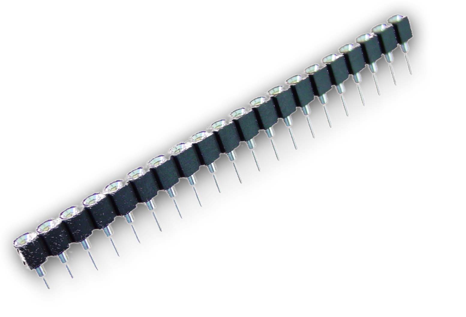

Da die Pins des Displays sehr dünn sind (0,5x0,3mm), sind "normale"
Buchsenleisten nicht geeignet (0,64x0,64mm). Gut passen IC-Sockel, die
gibt es auch 1-reihig. Bekannt als "Präzisionssockel" oder "gedrehte
Sockel".
Könnte nämlich sein dass das Display zwar scheinbar läuft, sich aber
fremdversorgt. da passieren manchmal merkwürdige Dinge und für die
fremdversorgenden Ein-/Ausgänge ist es langfristig ungesund.
> Sockel".
Die habe ich bei meinen EA DOG Versuchen genutzt und hatte nie Probleme,
das jemand anderes benutzt muss ich erst mal realisieren.

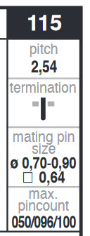

von Stefan (Gast)
> Sockel".
Wären diese hier auch geeignet?
Der Lochdurchmesser beträgt hier allerdings 0,7mm. Die sind aber auch
"gedreht".
http://cdn-reichelt.de/documents/datenblatt/C140/DS_MPE_115.pdf
Nein, passen nicht - sind für einen quadratischen Pin mit 0,64mm
Kantenlänge gemacht (siehe Datenblatt). Da machen die Pins von Display
keinen ordentlichen Kontakt.
