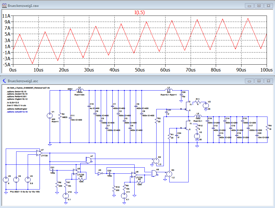

Hallo Zusammen,
ich versuche einen Tiefsetzsteller zu simulieren. Unter Verwendung von
Anfangswerten für die Eingangs- und Ausgangsseitige Spannung an den
Pufferkondensatoren und unter Verwendung eines Drosselstroms von 12,5A
lässt sich keine gescheite Simulation erzielen. Ich erhalte lediglich
den Fehler das mein "time step too small" sei :-D mit dem Hinweis auf
den Knoten 1, welcher das + Potential des eingangsseitigen
Zwischenkreises darstellt. In einem anderen Thread habe ich etwas über
die .options:
.options Gmin=1E-9
.options Abstol=1E-9
.options Reltol=0.01
.options Chgtol=1E-12
erfahren und verwendet, aber auch das hat das Problem nicht beseitigt.
Hat jmd. eine Idee wie man das Problem lösen kann?
Vielen Dank schon einmal vorab.
Chris
Nachsimulieren kann ich das nicht, weil die Modelle für die FETs fehlen.
In dem etwas kleinen Bild kann ich nicht erkennen, ob die
Digitalbausteine irgendwie konfiguriert sind. Auf jeden Fall sollte für
die ein realistisches Delay definiert sein.
Es schadet auch nichts, für die Spulen und die Cs reale Modelle zu
verwenden.
Außerdem sehe ich links oben keine Spannungsquelle - da steht nur 400V
dran, aber das ist nur ein Netzname.
OP
Ohja, das ist richtig. Daher habe ich jetzt die HEMT (so Art MOSFET) dem
Anhang beigefügt. Damit solltest du auch die Schaltung durchsimulieren
können. An der Ansteuerschaltung liegt es meines Erachtens nicht, da ich
sie separat getestet habe. Ich habe bei den AND und NOT Gatter/n
Verzögerungs- und Anstiegszeiten definiert. Ja richtig, ich habe keine
Spannungsquelle für den 400V Zwischenkreis vorgesehen, dafür habe ich
aber eine äußerst große Zwischenkreiskapazität vorgesehen die die
Spannung für die kurze Simulationszeitdauer konstant hält. Bei den Cs
habe ich zumindest die ESL und ESRs definiert. Geiler wäre natürlich
eine Art Look Up Tabelle mit den Daten des Herstellers. Geht sowas (mal
am Rande nachgefragt). Aber schon mal danke, dass du dir die Zeit
genommen hast und einen Blick darauf geworfen hast.
Bis später
Chris
Christian K. schrieb:
> ie die
Ja, das reicht - es war nur im Plan nicht zu sehen.
Ich vermute, es sind die Modelle der HEMT. Da wird ausgiebig drin
gerechnet und da gibt es immer mal wieder Probleme mit den Modellen
(z.B. auch die Infineon-Teile machen häufig Ärger).
Leider sind mir die HEMT noch nie begegnet, sonst hätte ich eine
Alternative vorgeschlagen, die sich ev. gutmütiger verhält.
Und leider kann ich dir auch nicht mehr weiter helfen, vielleicht sieht
Helmut Lenzen den Thread ...

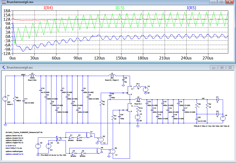

Hallo Christian,
hier noch ein Versuch um den eingeschwungenen Zustand möglichst schnell
zu erhalten. Dazu muss die Höhe der Pulsspannungsquelle ganz rechst
genau einegstellt werden.
An den Gates hatte ich mal 100pF eingefügt. Vielleicht funktioniert die
Simulation auch wieder ohne diese Cs. Die gehören natürlich nicht in den
realen Aufbau.
Außerdem habe den 10m Kondensator auf 1m reduziert. Hast du wirklich
10m(10000uF)?
Die nicht überlappenden Gate-Pulse werden jetzt digital erzeugt.
An den Konvergenz-Settings für LTspice habe ich fast nichts geändert.
.options cshunt=1e-16
Diese Option addiert an jedem Knoten einen Kondensator nach Masse (Netz
0). Das hilft manchmal. Allerdings kann man damit ganz schnell ungewollt
SPICE-Modelle nachteilig verändern. Diese Option gibt es in LTspice,
aber nicht in jedem SPICE.
Helmut

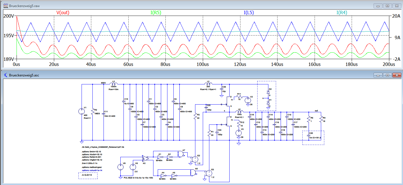

Anbei auch noch meine Schaltung, wie ich sie jetzt verwende.
Nochmals danke an alle die sich einen KOpf gemacht haben und Zeit hinein
investiert haben.
Ciao und vlt. bis zum nächsten Thread
Chris
