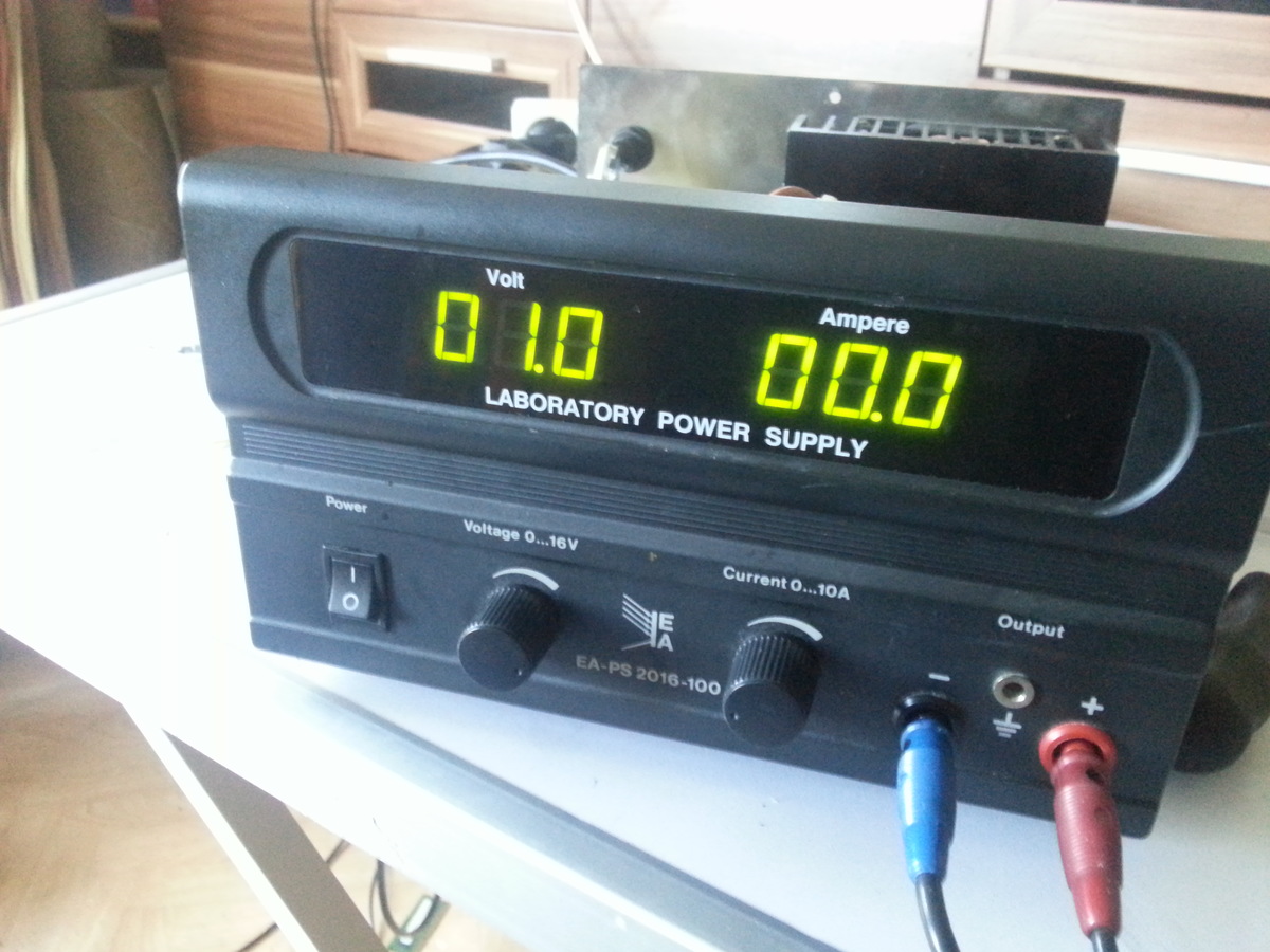

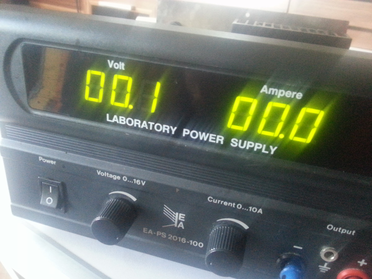

Mein Labornetzteil Labornetzteil EA-PS 2016-100 zeigt beim einschalten
schon 1,2 Volt an.Die Anzeige geht zwar nach 5 Minuten auf Null runter
und die Ausgansspannung ist optial.Wenn ich das Netzteil nur kurz ein
und wieder ausschalte geht es aber wenn ich es mehrere Stunden
ausschalte und danach wieder einschalte fängt die Anzeige wieder bei 1,2
Volt an.Habe schon die zwei großen Elkos 10000uf 35 V getauscht leider
ohne Erfolg.Wenn ich ein von den Kable doe vom Trafo kommen ab und an
löte geht es auch aber nur einmal.
    An was kann das liegen`

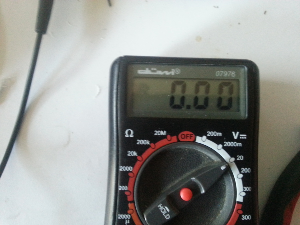

Habe schon fast alles ausgetauscht.Wenn das Netzteil nach 5 Minuten auf
Null Volt gefahren ist habe ich mit und ohne Last die optimalen Werte in
der Anzeige sowohl auch an der Ausgangsspannung.

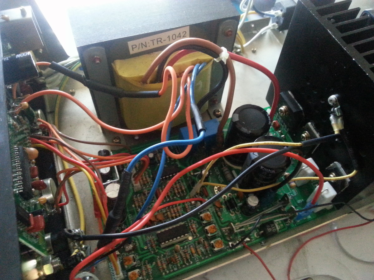

Ohne einen Schaltplan gesehen zu haben,
an den beiden 10000µF/35V Elkos wird es nicht liegen.
Diese bilden den DC Zwischenkreis.
Das Gerät hat nach EA wohl eine MOSFET Endstufe.
Hier muß zunächst überprüft werden
ob die Spannnungsverhältnisse an den Gates so sind das sie voll sperren.
Gibt es einen Schaltplan, wäre für weitere Hilfe erforderlich.

könnte es sein, daß die mosfets O5/6 beim einschalten kurz leitend sind,
c24 ein wenig laden, und der zeit braucht um sich über r58+r59 zu
entladen?
wie sieht die spannung beim einschalten denn aus wenn z.b. ein 10k
widerstand am ausgang hängt?

Solange am Netzgerät die richtige Spannung raus kommt und nur die
Anzeige nicht richtig funktioniert, wird es wohl eher an der
Anzeigeeinheit bzw. deren Versorgung und nicht an der MOSFET Endstufe
liegen.
Gast #4799939
Also den C24 habe ich jetzt getauscht hat nichts gebracht.Spannungen
wurden gemessen passen.Die Anzeigeeinheit habe ich auch getauscht.Da
kann es eigentlich nur noch an deren Versorgung liegen.
           Mfg Jens

Jens schrieb:
Um also diese ganzen Textfetzen zusammenzufassen: mit externen
Multimeter paßt alles, nur die interne Anzeige zickt herum

Ja und? Warum hast Du sie noch nicht gemessen?
Sorry, das ist keine Fehlersuche sondern Fehlergestammel. Es gibt mehr
als nur Cs, die ausfallen oder defekt sind.
Und wenn - Heißluftföhn und Kältespray sind Dein Freund, aber bitte
etwas... geziehlter einsetzen als die bisherigen Meldungen vermuten
lassen...
Die Anzeige ist ein 0815 DVM mit einem 7107-Derivat - um 1 Pin ein
bischen versetzt. Diese Teile gibts bei Pollin um 5.99. Wenn es als so
akut ist - tausch den Chip und fertig.
MiWi
