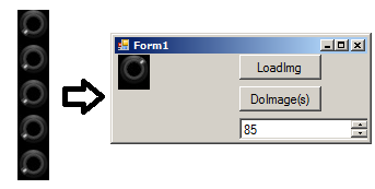

OP (Firma: tsx89) Persönliche Seite #4801895
Anscheinend werden diese Texturen direkt von z.B. DirectDraw
"unterstützt". Jedoch will ich mich nicht an eine Schnittstelle binden.
Daher bastel ich grad ne parametrierbare Usercontrol. Bis jetzt kann sie
grob erkennen, wie die Textur in seine Einzelbilder zu teilen ist
[Tiles] und dann ein Einzelbild[Index] anzeigen oder ausgeben.
Es sollen "Verhalten" eingestellt werden können, so dass man Scrollen
oder Sliden kann, und die Control demnach die Texturen und Values selber
anpasst. Ist gar nicht so einfach, jeden State festzuhalten.
Zum verdeutlichen ein Bild im Anhang:
Aus der großen Textur können viele kleine gemacht werden.
Es wird immer nur ein Teilstück ausgegeben. Derzeit der "Wert 85 von
128".
Ich denke immer noch, dass es da bereits was fertiges gibt. Aber wonach
kann ich denn suchen? Weiß denn wirklich niemand wie man diese Art von
Texturen, oder die Anwendung davon nennt? Schlagworte nach denen ich
Googlen kann? Oder habe ich so schlecht und unverständlich gefragt? ;-)
Gruß, tsx

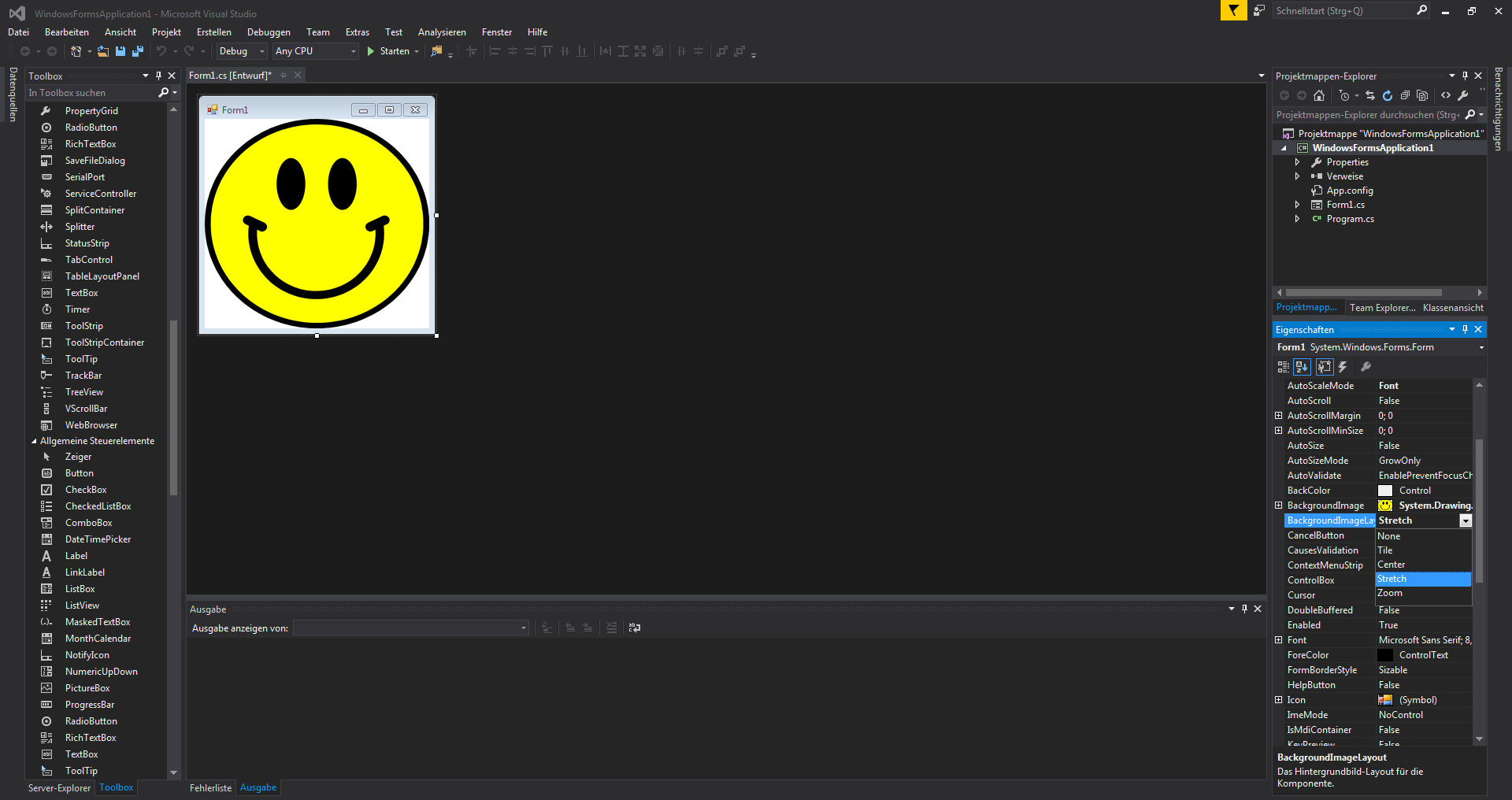

#4801914
Die "Form" Klasse kann sowas von Haus aus. Sogar Kacheln, Strecken und
was auch immer.
Edit: Und fast jedes andere grafische Objekt natürlich auch.
Edit2: Für viele Bilder gibt es sogar ein diese verwaltendes "Objekt"
zum (unsichtbar) auf der Form platzieren. c# ist für ... alle ...
gemacht.
https://msdn.microsoft.com/de-de/library/system.windows.forms.imagelist(v=vs.110).aspx
Nocheinedit:
Das mit dem Scrollen geht so auch automatisch bei Hintergrundbildern
scrollbarer Objekte.
@ Lukas T.:
Ich weiß, das eine Form oder Control ein Hintergrund-Bild annehmen kann.
Zeig mir doch mal, wie ich diesen "Texture Atlas" von Haus aus
einstellen kann? Das würde mir grad 100% die Arbeit abnehmen. // Oder du
weißt wahrscheinlich nicht genau was ich meine... !!?? ;-)
