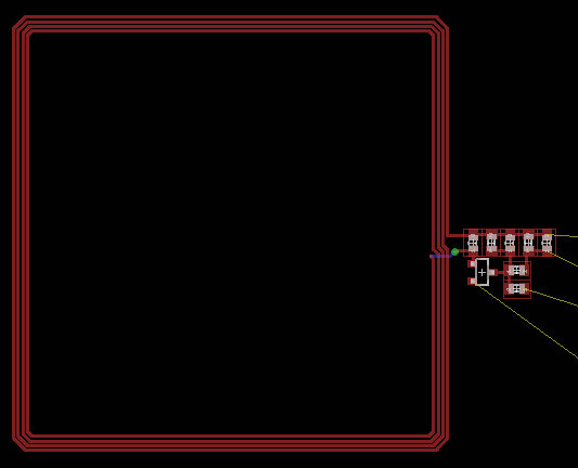

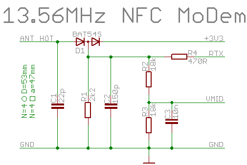

Nicolas Kruse hat schon vor ein paar Jahren gezeigt, dass das seeeeehr
günstig geht:
https://github.com/Nonannet/simple-nfc
Im Anhang eine von mir verwendete Version des MoDems, welche für
3V-Mikrocontroller, in diesem Fall STM32F0, angepasst wurde.
Damit kann die MCU z.B. dynamische Daten mit einem Smartphone
austauschen.
Die Antenneninduktivität und C1 kannst Du entsprechend Deiner
Anforderungen anpassen.
Ein PICC IEC 14443-2 Type A
empfängt Modified Miller, 106kBit/s, ASK 100% und
sendet Manchester, 106kBit/s, Load Modulation Subcarrier 13,56MHz/16

Der M24LR04E ist eindeutig die passende Lösung, wenn weniger Aufwand in
der Firmware gewünscht ist.
M24LR04E (inkl. Energy Harvesting) + MSP430 wäre sicher auch eine
interessante Kombi.
