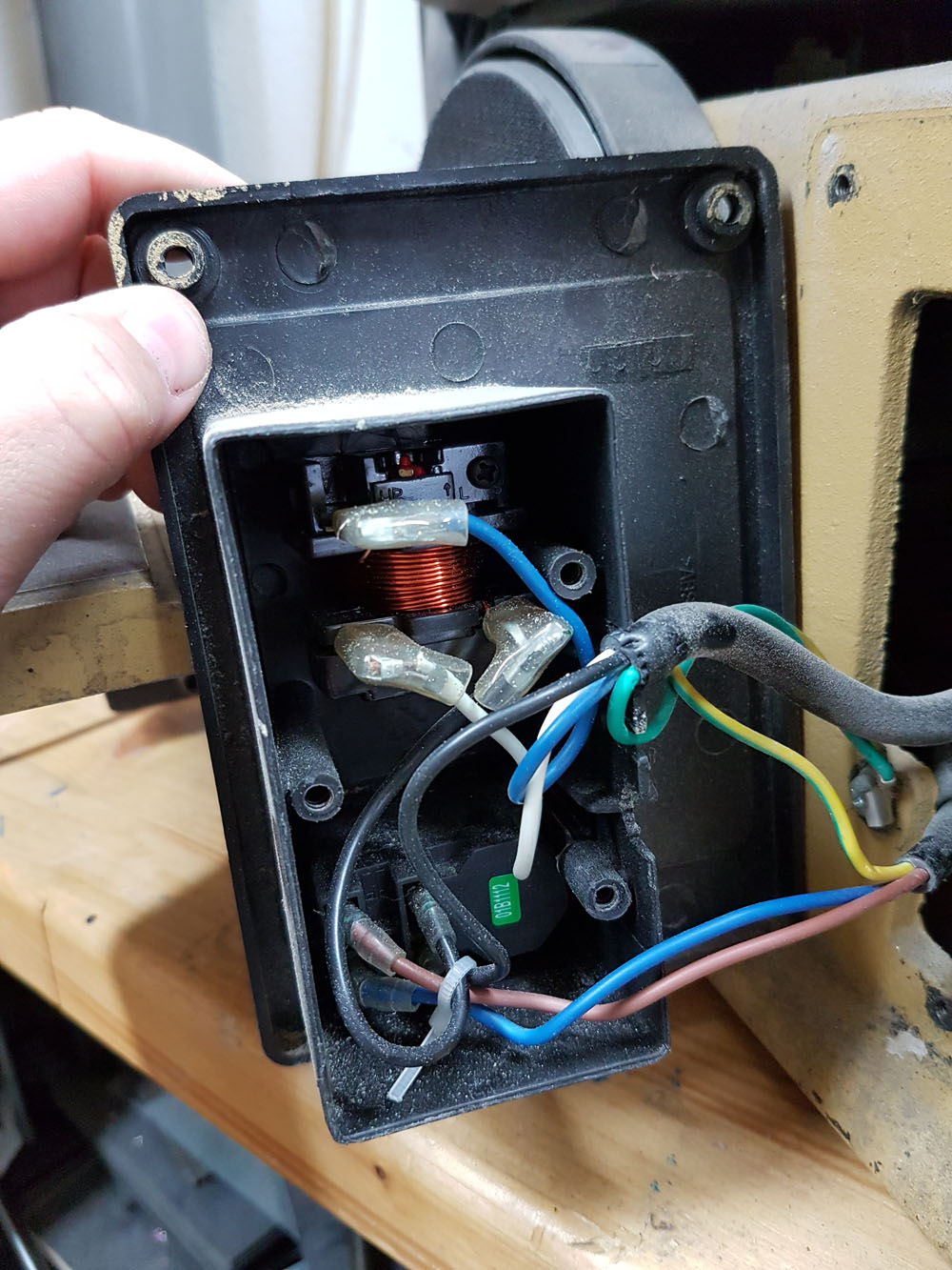

Hallo, mein Schleifbock ist nicht mehr angeblieben. Das war schon nach
der ersten Woche so, ich musste immer den Ein schalter halten.

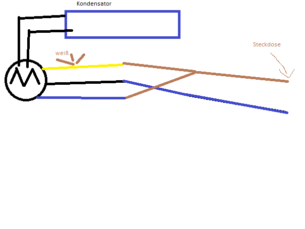

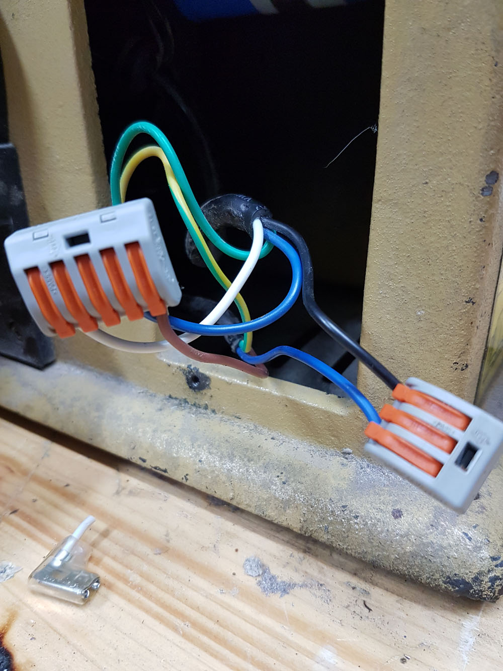

Jetzt dachte ich mir ich klemme es einfach um dass ich mit einer
Steckdose schalten kann...
So wie auf dem Bild habe ich es dann angeschlossen.
Der Schleifbock läuft auch an, aber nach ca. 5 sek dampft etwas. denke
evtl der Ablaufkondensator?!?
Was habe ich falsch angeschlossen?
Danke

Das wird kein Einschalter sein sondern nur ein Taster. Das ist eine
Sicherheitsschaltung damit der SChleifbock nach einem Stromausfall nicht
von alleine wieder anläuft. Auf dem ersten Bild ist doch so etwas zu
sehen. Hier solltest du ansetzen mit der Fehlerbehebung.
Gast #4801158
Hubert G. schrieb:
> Das ist eine

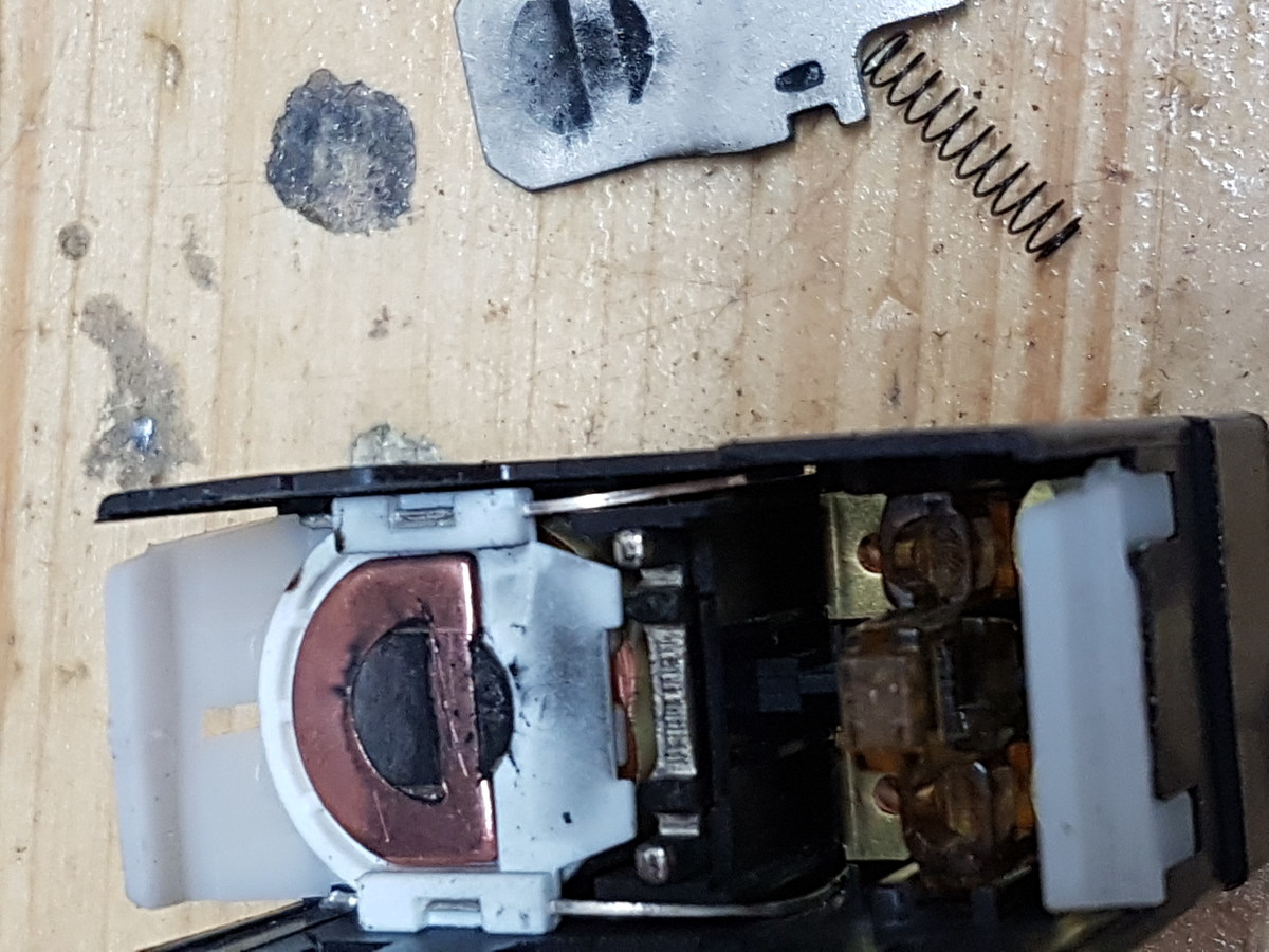

Das ist richtig, wird aber vom Schalter, erstes Bild unten, allein
bewerkstelligt.
Im ersten Bild oben ist das Anlaufrelais zu sehen, es schaltet nach der
Anlaufphase den Kondensator ab. Dieses Relais muß in jeden Fall erhalten
bleiben, selbst wenn dilettantischerweise der Schalter überbrücken
werden soll.
Einbau eines neuen Schalters mit Anlaufschutz wäre natürlich die einzig
sinnvolle Lösung. Es dürfte sich um ein Teil ähnlich diesem handeln:
https://www.conrad.de/de/magnetschalter-250-vac-18-a-1-x-ausein-kjd17b-16-rastend-1-st-701381.html
Bitte auch das zweite Bild betrachten, die Not-Aus-Kappe lässt sich
entfernen, falls nicht benötigt.
kann sein, muss aber doch auch anders gehen?!?
Gast #4801228
Wenn man ein drückt(taster) dann zieht er in der spule ein magneten an
der den stromfluss aufrechte erhät,gehe ich davon aus.
das din mag vll defekt sein auch wenn ich nichts sehen kann was da
kaputt gehen sollte.
aber es muss doch ganz einfach sein das ding per schalter ohne den
motorschutz anzuschließen. Ich weiss halt nicht warum vom motor 3 adern
plus schutzleiter kommt... das ist mein problem...
#4801235
Nach dem ersten Bild kommt das untere Kable vom Netz und das obere Kabel
geht zu Motor.
Zum Schalter gehen dann braun und blau. Vom Schalter gehen zwei schwarze
Drähte weg. Wie wäre es wenn du braun mit einem schwarzen und blau mit
dem anderen schwarzen verbindest?
Ich nehme an das ich das auf dem Bild richtig gesehen habe.
Ja, wie gesagt du kannst den defekten Schalter überbrücken wenn
Arbeitsschutz irrelevant ist: Blau an den einen schwarzen, braun an den
anderen schwarzen.
Aber das Teil oben im Bild, Anlaufreleais, das ist nicht defekt. Es muß
in jedem Fall wieder eingebaut werden, bzw hätte überhaupt nicht
entfernt werden dürfen.

Gast #4801403
> anderen schwarzen.
stimmt so läuft das ding .
kann einer erklären was das teil macht/wie es funktioniert.
und was kann an dem schalter kaputt gehen, ich hab ihn mal zerlegt, kann
der schmutz das problem sein?

Solange der Motor noch still steht hat er eine hohe Stromaufnahme, die
fliesst durch die Spule des Relais und bewirkt das Anziehen, der
Kontaktsatz schaltet den Anlaufkondensator zu und der Motor beginnt zu
drehen, mit steigender Drehzahl sinkt der Motorstrom und das
Anlaufrelais fällt ab.
