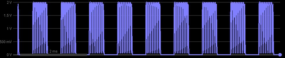

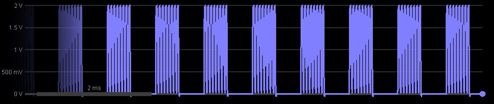

Klaus S. schrieb: > Dasselbe blinkmuster wie im video möchte ich haben, Dann solltest Du ein Zeitdiagramm für beide Farben auf Kästchenpapier malen. Grundsätzlich kann man sowas mit einem 4017 plus Taktgeber aufbauen, wenn man mit 10 Zuständen (=Kästchen) auskommt.

Harald W. schrieb: > Dann solltest Du ein Zeitdiagramm Zeitdiagramm_rote LED's
Zeitdiagramm_blaue LED's
