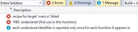

Compiler Error | Atmel Studio 7 | was ist denn da los? kein PORT-PIN0 (PB0) mehr möglich
Gast #4802188
#define F_CPU 1000000UL
#include <avr/io.h>
#include <util/delay.h>
int main(void)
  DDRB=0xff;
    while (1)
      PORTB|=(1<<PB0);

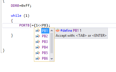

dieser Code wirft folgenden Compilererror aus (s. Anhang).
Dies passiert beim setzen von PB0, welcher mir auch nicht mehr
vorgeschlagen wird (lediglich PB1-7 stehen zur Auswahl). Alle anderen
PORT-PINS lassen sich von 0-7 setzen.
Ich habe an den Einstellungen der IDE nichts verändert. Atmel Studio 7
Kennt jemand dieses Problem und kann mir eine Lösung geben?

Gast #4802408
AtmelStudio7 schrieb:
> Wenn du mir sagst wo ich das nachschauen kann, werd ichs mal überprüfen.
Rechte Maustaste auf PB0 klicken -> goto implementation.
Ich würde mir aber eher wegen der ersten Fehermeldung
Sorgen machen (recipe for target maino. failed).

#4802446
Erwin D. schrieb:
> Ja, deshalb sollte man auch die Fehlermeldungen von oben nach unten
> abarbeiten. Die weiter unten stehenden Fehler sind dann oft
> Folgefehler...
Von oben nach unten bedeutet die Fehler in der Reihenfolge wie sie im
Konsolenlog auftauchen, nicht in der formatierten aufbereiteten
Fehlerliste die in Post#1 abgebildet ist.
das Target main.o ist offensichtlich gescheitert WEIL beim Kompilieren
der main.c der PB0 nicht gefunden wurde. Hier steht also die Wirkung
über der Ursache, eben weils nicht die rohe Ausgabe ist sondern eine
formatierte aufbereitete und nach Farben sortierte Liste.

Gast #4802470
Ist korrekt, ich hab es nachvollzogen.
Bei fehlerhaftem Port Token kommt danach die Fehlermeldung
recipe for target 'main.o' failed
Ich schlage vor du trägst für PB0 erst mal PB1 ein, dann
und trägst in der iom8.h das Fehlende define wieder ein mit
#define PB0  0
iom8.h dann speichern und Studio anweisen einen neuen Build
zu machen.
