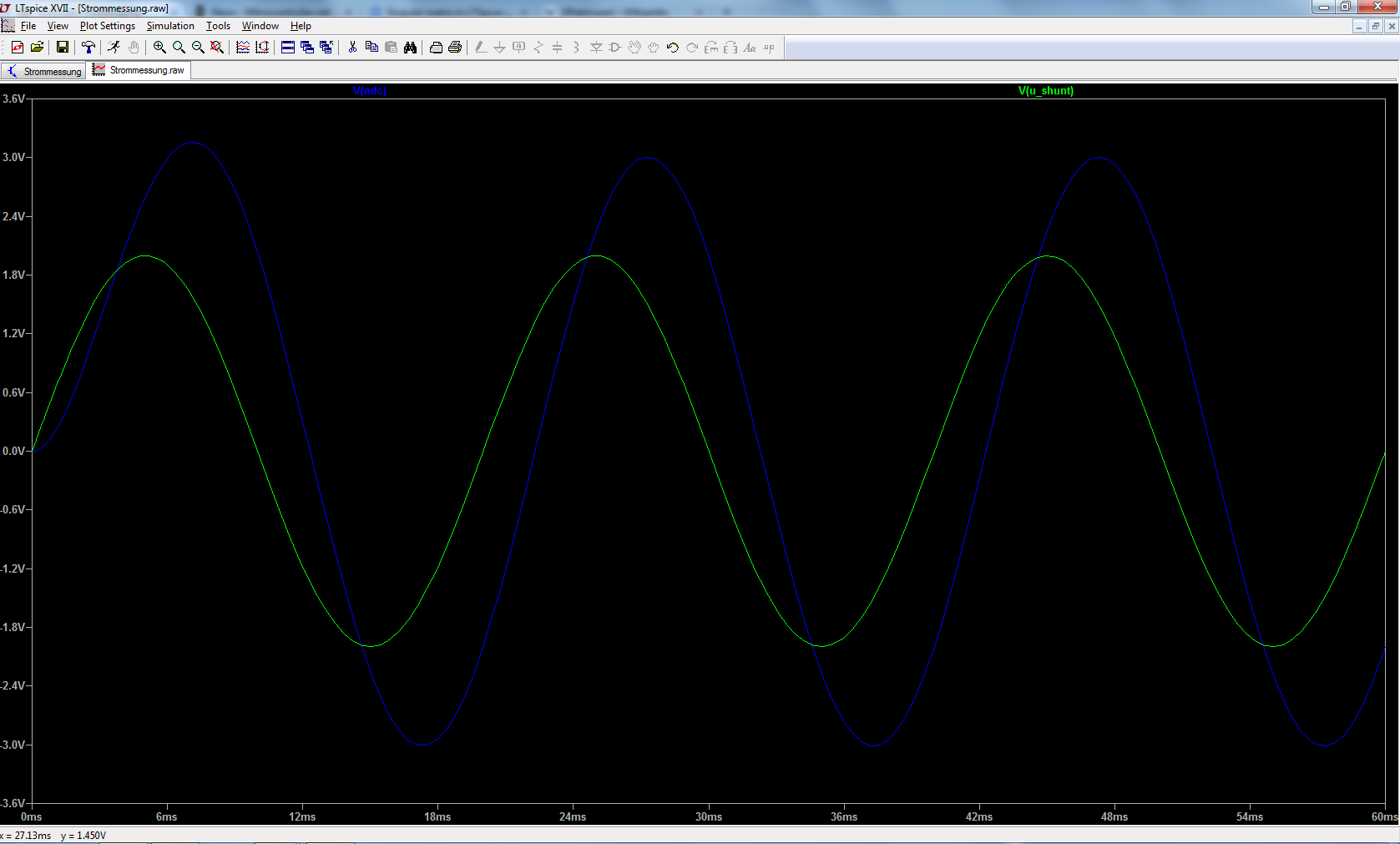

ich möchte die Stromaufnahme eines Kondensatormotors überwachen (Betrieb
bei 24 V, 50 Hz). Dazu greife ich die Spannung über einen Shunt ab. Die
gemessene Spannung (0 - 3 V) soll mit einem AD628 verstärkt werden bevor
sie weiterverarbeitet wird.
Die Schaltung habe ich mir mal mit LTSPICE XVII aufgebaut. Das Spice
Model des Diff-Verstärkers und das Datenblatt gibts bei hier:
http://www.analog.com/en/products/amplifiers/specialty-amplifiers/difference-amplifiers/ad628.html#product-overview
Nun zu den Problemen:
Die Widerstände R_EXT1 und R_EXT2 habe ich so gewählt, dass laut
Datenblatt eine Gesamtverstärkung von v = 2 erreicht wird. In der
Simulation beträgt die Verstärkung jedoch nur etwa 1,6.
Auch funktioniert die Schaltung nur Vs = +/- 5V. Bei +/- 10V kann ich
z.B. nach der Simultation kein Ausgangssignal mehr messen. Das kommt
auch vor wenn ich eine andere Verstärkung einstelle (z.B v = 5).
Jemand eine Idee was die Ursache beider Probleme sein könnte?
Schaltung und zugehöriger Spannungsverlauf sind angehängt...
Klaus

Nachtrag:
bei einer deutlich kleineren Kapazität (0.02µF statt 0.28µF) entspricht
die Verstärkung in der Simulation dem erwarteten Faktor von v = 2.
Die 0.28µF hatte ich aus dem Datenblatt für eine 60Hz Filterfrequenz.
Das war wohl deutlich zu knapp angesetzt.
Welche Kapazität ist wohl in der Praxis sinnvoll?
Bei fg=60Hz bekommt man nur noch 71% der Amplitude am Ausgang.
3dB Grenzfrequenz    fg = 1/(R*C)
Ua/Ue = v0/sqrt(1+f/fg)^2)
Fehler bei der Frequenz fn, wenn das Filter auf fg=n*fn ausgelegt wurde.
fg  Abweichung
2*fn  -10%
3*fn  -5%
5*fn  -2%
7*fn  -1%
