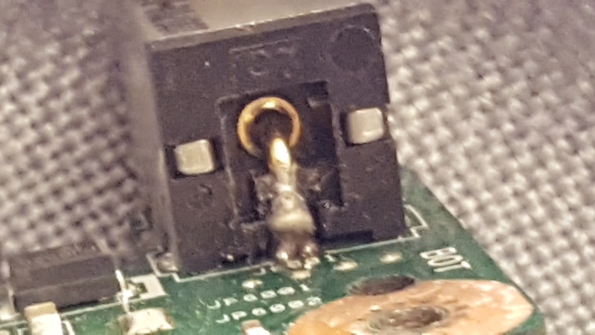

Hallo habe folgendes Problem mit meinem Laptop:
War grade am Filmschen gucken auf einmal kruspelt der Sound und es fängt
an nach Elektrosmog zu riechen hab dann gleich aus gemacht. Später
wieder angemacht und es hat funtioniert nur leider nicht sehr lange.
Selbes Problem trat wieder auf und dann aufeinmal Zack alles aus.
Nun ist kein Akkubetrieb mehr möglich und wenn ich den Netzstecker
stecke geht kein Licht mehr an also alles tot.
Dann habe ich der Gerät mal auseinandergenommen und vom Gehäuse der
Netzsteckerbuchse zum Pin in der Mitte 1,2 Ohm gemessen. Optisch scheint
sie Ok zu sein.
Die wurde übrigends vor langer Zeit mal getauscht.

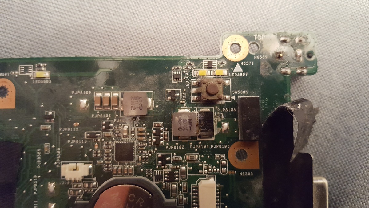

Aber was mit gleich ins Auge stach war die verrußte Diode (das große
schwarze Rechteck mit der 100) hab sie einwenig sauber gemacht weil ich
nichts drauf lesen konnte.
Hab mal ein Bild hinzugefügt jemand ne Idee was da kaputt gegangen ist?
Grüße

Ist das so ein Gamer Laptop? Dann hast du evtl. das Problem des 'Melting
Power Plug' (<- Suchbegriff) gehabt, der Mittelkonakt der Buchse sieht
nämlich so aus, als wäre er mal ganz schön warm geworden. Hohlbuchsen
werden in solchen Notebooks gerne mal überlastet, eigentlich sind die
meisten nur bis 3-5 Ampere spezifiziert.
Die Diode ist entweder eine, über die der gesamte Strom des Laptop
fliesst, oder eine, die in Sperrichtung gepolt ist als 'Opferdiode' wenn
am Eingang verpolt wird. Das ist dir aber sicher nicht passiert, denn
das würde ja nur mit absichtlicher Manipulation des Netzteiles
passieren.
Miss mal direkt über der Diode den Widerstand. Du solltest in einer
Richtung unendlich und in der anderen Richtung irgendwas mit 300-800
ablesen, wenn du ein DMM benutzt und die Diode noch heil ist.

der Diodentest sagt eine Richtung 0,364 und andere overload
Geschmolzenes Plastik sehe ich nicht am MittelStift nur einen fetten
eklischen Lötklatscher sieht auch so aus als wurde die Buchse von oben
angelötet weil unten der Kontakt iwie fehlt ich mach ma Foto.
Gast #4803913
Das war dochn Pfuscher der mir damals einen neuen Netzstecker eingelötet
hat o.O aber 6 Jahre hat das gehalten.
Was kann diese Süffe sein die zwischen der Diode und was ist das ne
Spule? ist?
Vielen dank für die Hilfe bisher

KA, aber wenn du da nur 1,2 Ohm zwischen Mitte und Aussen misst, könnte
das Zeug ja den Kurzschluss machen. Passiert sein könnte das durch die
o.a. Hitze am Stecker - vor allem am mittleren Pin.
Ich befürchte, mehr kommt nicht, bevor du diese Buchse ausgebaut hast.

Der Kurzschluss ist in den Innenlagen der Platine. Ursache ist ein viel
zu kleiner isolationsring beim LP Design. Durch die Belastung des
Steckers kommt es irgendwann zum Schluss.Die Buchse ist nicht die
Ursache.
Thomas

Buchse ausgebaut war wohl i.O.
Messe nun 3,9 Ohm zwischen + und - wo mal die Buchse war.
Kann es also wie Thomas gesagt hat ein Kurzschluss in den Innenlagen der
Platine sein?
Time to say Goodbye?

Das ist ganz sicher so. Das ist der uebliche Fehler bei solchen Gamer
Laptops.
Abhilfe
Stift wegbiegen und Buchse wieder einlöten.
Die Eingangsferite entfernen.
Stift mit einem Stück Draht hinter den Feriten anschliesen.
Testen
Den Kurzschluss bekommt man in aller Regel nicht weg deshalb muss die
Kurzschlussstelle umgangen werden.
Thomas

Das Problem ist, wenn das Epoxid-Material der Platine durch
Hitzeinwirkung verkohlt ist, dann schmurgelt es immer wieder mal, da der
entstandene Kohlenstoff leitet.
Dies äußert sich in Form winzig kleiner, aber dennoch sichtbarer
Mikrolichtbögen. Somit entsteht wieder Wärme und eine fortschreitende
Verkohlung.
Ich sollte schon mal ein solches Notebook reparieren.
Bei diesem hatte sich die Buchse ebenfalls selbst entlötet, dazu kam
wohl auch noch etwas "mechanische Krafteinwirkung" (Wohl weil es nicht
mehr richtig richtig funktioniert hat).
Ergo, die Platine war schon regelrecht rund um die ursprüngliche
Lötstelle krustig gegart.
Mit mühseligen auskratzen der Verkohlungen war das Problem einigermaßen
behoben, aber eben nicht ganz.
Eigentlich hätte man das gründlich ausfräsen müssen, aber dann wären die
Innenlagen der Platine wech gewesen...
Ich weiß nicht, ob es diesbezüglich bessere Lösungen gibt.

Das ist überhaupt kein Problem. Aus diesem Grund müssen die Ferite
runter damit ist der Kurzschluss isoliert und man kann mit einem Stück
Draht die Verbindung neu herstellen.
Der Pluspol darf natürlich nicht mehr in der abgebrannten
Durchkontaktierung stecken.
Hab ich schon zig mal so gemacht. Alles andere funktioniert nicht
zuverlässig.
