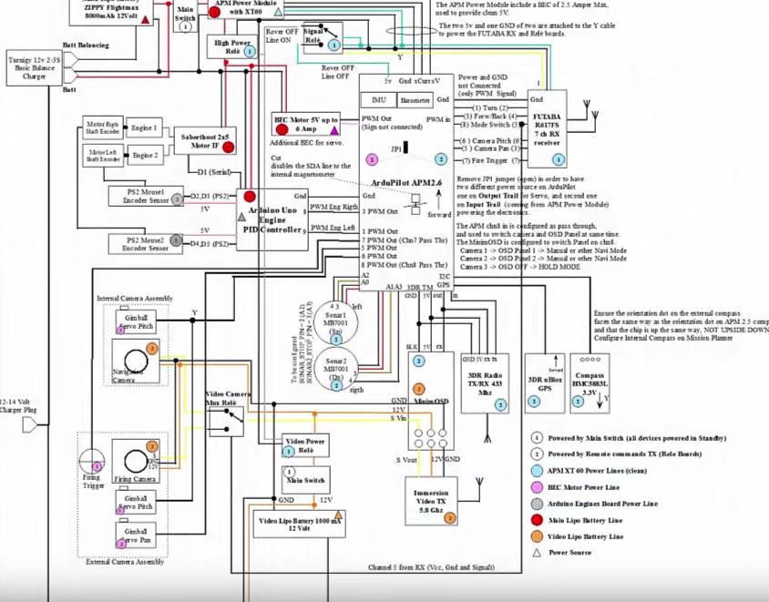

Diagramme Zeichnen?
> wie zeichnet man am entspanntesten Diagramme wie im Anhnang?
Tatsächlich am entspanntesten gelingt mir solches mit
Bleistift+Lineal+Radiergummi: da gehorchen mir die Mittel zum Zweck am
besten, ohne Missverständnisse und ohne zu zicken.
Wenn das Diagramm mit der Zeit Anpassungen erfahren muss, dann mit
Filzschreiber auf mehreren Folien, sodass zusammengehöriges auf je einer
Lage ist und bei Änderung nur der betroffene Teil neu gemacht werden
muss.
> Gibt es
> dazu irgendeine Software?
Ja.
Ich erkenne keine spezielle "Diagrammregeln", also dürfte jede SW welche
mit Layers arbeiten kann passen.
Mein Liebling ist Inkscape - v.a. weil es im direkt webtauglichen
Vektorformat SVG arbeitet.
SVG garantiert nebst gestochen scharfen Skalierergebnisse, auch maximale
Interoperabilität und Zukunftssicherheit: zum betrachten reicht ein
(richtiger) Webbrowser und wenn gewollt kann ein beliebiges eigenes
Programm eingreifen und (live) umparametrieren.
Hannes H. schrieb:
> wie zeichnet man am entspanntesten Diagramme wie im Anhnang? Gibt es
Geeignet ist praktisch jedes vektorbasierte Zeichenprogramm.
Die wirklich gut geeigneten haben Zusatzfeatures wie automatische
Ausrichtung oder automatisches Verlegen der Linien.
Ich nehme für sowas gern dia [1]. Das ist vielleicht nicht das
komfortabelste aller Programme, aber es zwingt mich nicht zu
einem bestimmten Betriebssystem.
[1] https://sourceforge.net/projects/dia-installer/
Es wurden schon verschiedene Produkte genannt,dieses sollte allerdings
auch erwaehnt sein.
"yEd"
Nachteile:
Es ist kostenlos
Es ist professionell
Programm ist einfach zu bedienen und selbsterklaerend
Die Firma hat ihren Sitz in Germany und verstehen ihr Handwerk
Einziger Vorteil - Sprache laesst sich von Deutsch auf Englisch
umstellen ;-)
Im Ernst - tolles Produkt/Programm !
http://www.yworks.com/products/yed
http://www.yworks.com/de/products/yed/download
