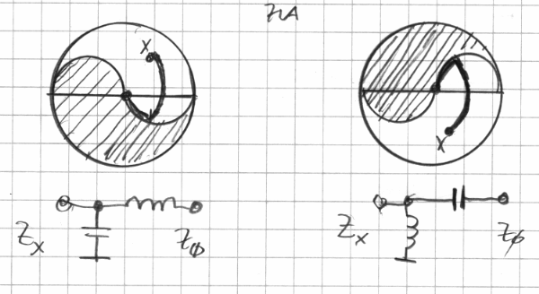

Rein theoretisch kann man für eine Frequenz beliebige Anpassung bereits
mit der Kombination nur zweier L-Netzwerke erreichen. Natürlich gibt es
noch weitere Topologien mit nur L oder nur C.  In der Praxis scheitert
es oft entweder an manchmal kaum zu realisierenden Werten der
Bauelemente und/oder an deren Verlusten.
Das alles in eine Formel zu gießen, ist sportlich. Zuerst müsste die
die beste realisierbare Filterstruktur bestimmen, danach die
unvermeidbaren Verluste der Bauelemente berechnen.
Auch wieder theoretisch ist so ein Algorithmus natürlich machbar.
