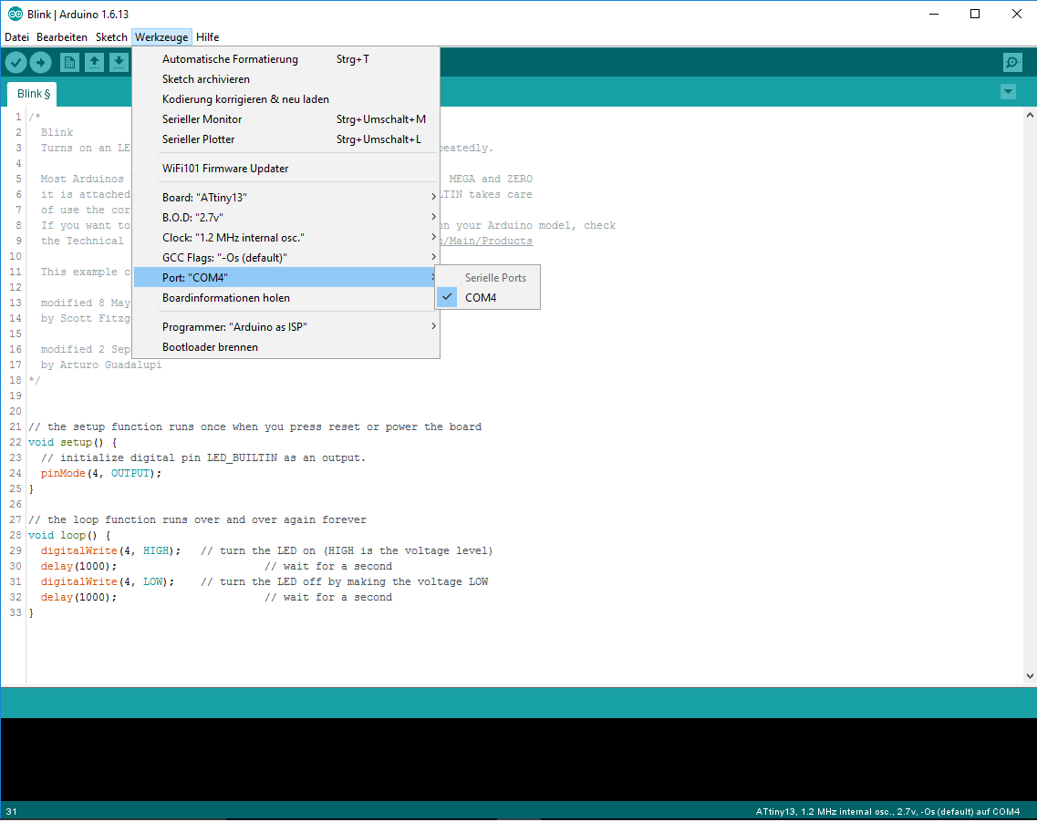

Hallo
Ich habe vor ein attiny13A oder 2313 für ein sd18b20 mit relais
abzustellen weil mir dafür ein arduino nano zu schade ist.
habe die arduino IDE 1,6,13 angepasst also Packs geladen und ein
gerichtet den nano als ISP bespielt und geht.
Jetzt zum teil wos für mich komisch wird egal ob ich den NEUEN attiny13a
oder den schon mal bespielten 2313(4MHz Q.) nehme ich bekomme nach dem
kompilieren bei beiden den Fehler:

Ich bin die verkabelung (so viele sinds ja nicht) zig mal durch gegangen
habe die kabel zig mal getauscht habe es von 2 PCs versucht immer das
selbe?
So weit ich weis ist für den Attiny13a kein bootloder erforderlich was
nix zur sache tut da keiner der beiden Chips zu antworten scheint.
was auch komisch ist er halt den nano für ein stk500v1 oder sehe ich das
falsch?
Habe mir QT videos stundenlang angesehen und bei den gehts ???
Jemand eine idee ?
Vielen Dank.
Ps noch eine frage wenn ich den attiny13 nutzen will habe ich die
Möglichkeit den oder die (das?) D.O.B auf 2,7/4,3/1,8 Volt zustellen was
ist damit gemeint ?

OP #4805870
Vielen dank.
Wie gesagt die verkabelung habe ich zigmal getestet und erneuert um
defekte kabel aus zuschließen.
Und als programmieradapter nutze ich den arduino nano welcher die 5 Volt
vom USB durch zieht.
habe dann noch ein USBASP welcher aber von der arduino Software nicht
erkant wird.
#4805958
Nach der oben gezeigten AVRDude-Ausgabe versucht AVRDude, über ein
STK500 einen Mega328p zu bespielen.
Deiin Arduino-Programmer scheint ein STK500 nachzubilden, aber wenn du
einen Tiny programmieren willst, ist die Einstellung Mega328p sicherlich
wenig zielführend.
Oliver

Gast #4806241
Ist denn auf dem Nano auch die STK500 Firmware drauf? Ich würde sonst
mal den USBASP nehmen.
Hochladen mit Programmer benutzt? Das normale Hochladen oder der Button
würden versuchen den Nano über seinen Bootloader zu programmieren. Damit
der Tiny hinter dem Nano programmiert wird muss der Nano die
Programmer-Firmware drauf haben und man muss Hochladen mit Programmer
wählen...
OP #4806453
so nach LANGEN hin und her habe ich jetzt schon mal eine LED am blicken
mit dem 2313 und usbasp hinbekommen.
Aber der attiny13A weigert sich immer noch.
wäre es möglich das dieser schon defekt ist ?
der 2313 hat ein externen 4 MHz quartz und läuft mit 5v/1 MHz schon mal
gut.
ahh stunde später dem 13a mal mit 4 mhz quartz versucht und geht !! woo.
kann als gelöst gesehen werden.
vielen dank euch.
