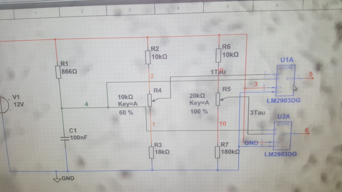

Hallo Experten,
Für meine schaltung  (Anlage). Muss ich die Ausgänge der Komparatoren
(Windows comperator) an ein D-FF anschliessen an Set und resettet mein
Problem ist das der Komparator eine Spannung im Bereich 5-24V ausgeben
kann. Kennt jemand eine nachverschaltung am Comparator um dies möglich
zu machen ohne ein weiteren op zu verwenden?
Die Schaltung allgemein misst eine Kondensator Lade/Entlade Zyklus.
Dieser Zyklus wird an die Ops gemessen und bei Gewissen Schaltschwellen
1tau und 3tau ein Impuls auf Set oder Reset gesetzt am FF. Um ein mosfet
zu schalten der die Entladung des kondensators einleitet.
Fals jemand was weiß und am besten noch ein passenden D-FF hat wäre ich
dankbar FF mit 5kHz und spannungsfestigkeit bis 15V

Was du suchst ist ein RS-FF.  Schau mal bei CDxxxx.
Mit einem Spannungsteiler kannst du die Pegel anpassen.
Ein z.B. CD4013 enthält zwei RS Flipflops und sollte klappen. Dieser
kann mit 3-15V betrieben werden. Du musst aber an die Ausgänge der
LM2903 noch jeweils einen Pullup gegen V+ des Flipflop schalten, der
Wert kann 3,3k - 10k oder so sein.
Übrigens liegt an den Y Eingängen der Komparatoren immer V+, es wird
also nie schalten, so sehr du auch an den Potis schwengelst.

wie Meinst du des da liegt immer v+ an die schwellen wie sie schalten
sollen sind doch so definiert oder habe ich da was falsch simuliert?
simuliert bekomme ich ein gutes Signal mit den Schaltschwellen hin

Bei U1A ist Y= +Ub => Y immer > X, bei U2A ist X= +Ub => Y nie > X.
> kann.
Kann er nicht! Das Teil hat Open Collector Ausgaenge und braucht deshalb
Pullup Widerstaende. An welcher Spannung die du anschliesst beleibt dir
ueberlassen. Normalerweise schliesst man die an die Versorgungsspannung
der Logik an.
> X.
Nein.
Er schreibt doch, daß er die Aufladung des Kondensators C1 mit seinen
Komparatoren beobachten will. Du betrachtest hier aber nur den
statischen Fall, wenn C1 bereits komplett aufgeladen ist.
Unproblematisch ist die Situation trotzdem nicht. Denn der LM2903 (aka
LM393) kann offiziell nur Spannungen bis Vcc-2V (mit den 12V des TE also
0..10V) verarbeiten. Schon die mit R5 einstellbare Vergleichsspannung
für U2A liegt aber außerhalb dieses Bereichs.
Dazu kommt noch, daß die Schaltung zwar korrekt arbeitet, so lange C1
auf nicht mehr als 10V geladen ist. Aber so wie gezeichnet, lädt er sich
ja bis auf 12V auf. Und niemand (insbesondere nicht der Hersteller)
garantiert, welche Ausgangspegel die Komparatoren dann ausgeben.
Das Flipflop (was in der Tat ein RS-FF sein muß und kein D-FF) wird also
womöglich das verlangte Verhalten zeigen, beim überqueren der unteren
Schaltschwelle zu kippen und beim Überschreiten der oberen wieder
zurück. Aber wenn die Spannung an C1 weiter steigt, kippt es womöglich
wieder in den falschen Zustand.
Das ließe sich leicht beheben, in dem man parallel zu C1 einen
Widerstand Rpar legt, so dass die Spannung nicht mehr als 10V an C1 sein
kann.
Natürlich muss R1 dabei etwas höher gewählt werden.
Etwa: R1=1k, Rpar = 4k7.

Und wenn man das ganze dann betrachtet erinnert uns das an einen NE555
Timer.
