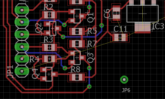

Anbei ein Ausschnitt meiner Schaltung. Die Luftlinien sind alle GND. Da
die roten Pads von ICs und Kondensatoren alle auf dem Top-Layer liegen,
wäre logischerweise auch ein Top-Layer-Polygon dafür sinnvoll oder?
Für den einen Pin ganz unten Links vom JP1 auf dem Bild spielt das
sowieso keine Rolle, da sowohl bottom- als auch top-layer beides
funktionieren würde. Zumindest habe ich das so verstanden.
#4813972
@Ben (Gast)
Nein. Bei einem hohen Anteil an SMD-Bauteilen und 2 Lagen versucht man
eher, möglichst alle Signalleitungen auf dem Top-Layer unterzubringen
und auf dem Bottom-Layer eine durchgehende Massefläche zu legen. Die ICs
werden dann per VIA an die Massefläche angeschlossen.
Das ist aus EMV und HF Sicht optimal. Dabei sollte man möglichst wenig
Leitungen auf Bottom legen, weil dadurch die Massefläche zerschnitten
wird. Irgendwann wird das dann mal kontraproduktiv, siehe mein
vorheriger Link.

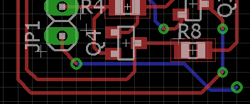

Ich habe mal ein Bild angehängt, wie ich es mit den Vias machen würde.
Bei Pads kurze Routes ziehen und dann ein Via setzen, korrekt so? Was
mache ich, wenn viele benachbarte GND wie in dem IC auf dem Bild
vorhanden sind? Die restlichen drei mit dem einen Verbinden, der am Via
sitzt? Danke vorab für die Mühe.
#4814051
@Ben (Gast)
Im Prinzip ja. Bei statischen Signaleingängen ist die Leitungslänge
egal, bei Stromversorgungsanschlüssen muss man beachten, daß die
Massevläche bzw. der Entkoppelkondensator nah an den IC angebunden ist.
https://www.mikrocontroller.net/articles/Kondensator#Entkoppelkondensator#
>Was mache ich, wenn viele benachbarte GND wie in dem IC auf dem Bild
>sitzt?
Wenn das direkt möglich ist, ja. Wenn nicht, einzelne VIAs zur
Massefläche setzen.

Ich habe jetzt das Problem, dass beim Erstellen einer
Top-Layer-Polygon-Massefläche der eine Pinheader auf dem Bild immer noch
eine Luftlinie hatte. Liegt das daran, dass die ausgefüllte Fläche nicht
mit GND verbunden war, da eventuell umliegende Leitungen den Pinheader
vom restlichen Ground getrennt hat? Ich habe es wie auf dem Bild mit
einem Via gelöst.
Ich hatte ein ähnliches Problem mit IC-Beinchen, die ich dann ebenfalls
mithilfe von Vias an einem GND-Punkt gesetzt habe.Ist das normal?

GND-Verbindungen müssen so kurz wie möglich sein - wenn du die blaue
Leitung nach untern rechts meinst, da kannst du dir die ganze GND-Fläche
gleich sparen, das ist keine brauchbare GND-Anbindung.
Auch beim IC: das dürfen nur "Stubs" sein, ein höchstens wenige mm
langes Stückchen Leiterbahn zum Via zur GND-Fläche.
Georg
#4817510
@ Ben (Gast)
Kann sein. Das sieht man ja, wenn man RATSNEST gedrückt hat.
>Ich habe es wie auf dem Bild mit einem Via gelöst.
Dort sollte dein Massepolygon eigentlich leicht rankommen, wenn du
dessen Parameter nicht total verstellt hast (ISOLATE-Wert und WIDTH).
Nicht unbedingt. Man muss schauen, warum die Massefläche an der Stelle
nicht autoamtisch gefüllt werden kann.

Ben schrieb:
> Ben (Gast)
> Datum: 05.12.2016 16:24
Wenn du schon ein THT-Bauteil hast, brauchst du mit einer Leitung
die Layer kurz davor nicht mehr wechseln. Da kann man eine Via sparen
und gehst direkt an den betreffenden THT-Pin.
