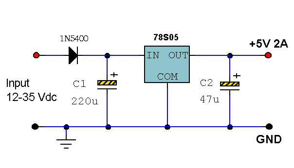

ich habe vor einigen Tagen folgendes Projekt gesehen:
http://blog.everpi.net/2016/02/placa-de-cluster-15-raspberry-pi-zero.html
Da ich in meiner Ausbildung schon Platinen entwickelt und auch eigene
Schaltungen zusammengebaut habe, wollte ich mir noch ein paar Tipps von
Euch dazu holen.
So viel wie auf dem Cluster Board drauf ist, brauche ich garnicht.
Das einzige was ich auf der Platine drauf haben möchte ist eine
Spannungsversorgung von mehreren OrangePi Zero
(https://de.aliexpress.com/item/New-Orange-Pi-Zero-H2-Quad-Core-Open-source-development-board-beyond-Raspberry-Pi/32760774493.html)
über den MicroUSB Anschluss. Dazu würde ich gerne noch einen Akku dazu
packen um Spannungsspitzen abzufangen. (Muss man nur schauen, welche
Akkus das verkraften).
Also Spannungsversorgung -> Akkus -> Parallelschaltung zur Versorgung
der OrangePi's. Das was mir noch Sorgen macht ist, dass die
unterschiedlich viel Strom ziehen, je nach Belastung und wie ich das
wieder ausgleichen kann.
Hat da jemand schonmal sowas gebaut und könnte mir ein paar Tipps geben?
Habe das schon ein paar Jahre nicht mehr gemacht und derzeit auch noch
so gut wie keine Werkzeuge dafür in meiner Wohnung.
Wäre für jeden Tipp dankbar ;)

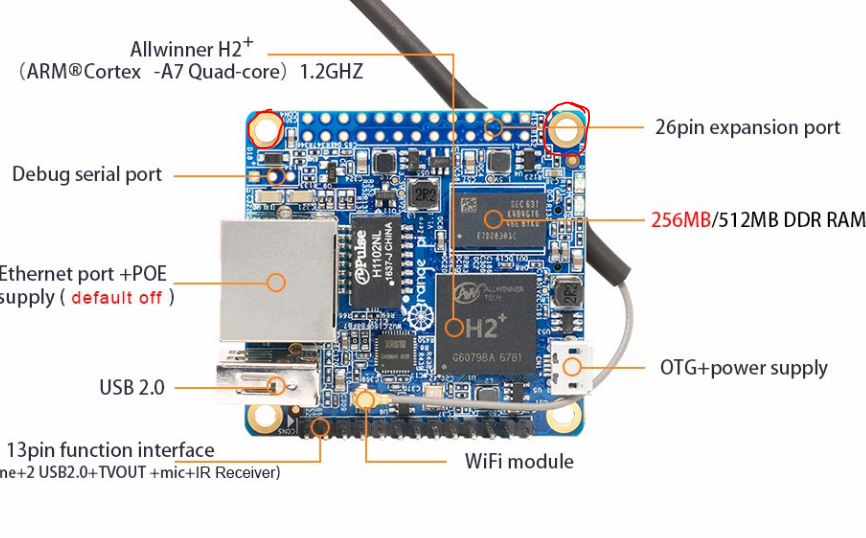

Btw. wie heißen die plastik klipper, die in die äußeren 4 löcher des
OrangePi Zero gesteckt werden können? Sind doch Standart Teile, oder?
#4805714
Wieviele möchtest du denn parallel betreiben?
Ich hätte es mit einem AC/DC Wandler gemacht, entsprechend hohe
Leistung. Wenn alles auf einer Platine ist, sind die Wege nicht so
lange, als dass du dir darum Sorgen machen müsstest. Um generell
Störungen abzufangen kannst du vor jedem OPi noch ein Pi Filter Setzen
oder sogar nur ein LC Filter. Akkus brauchst du dafür nicht.
Hab nicht rausgefunden was du damit meinst.
OP #4805732
Für die Anzahl habe ich mich noch nicht entschieden. Spontan würde ich
aber für 8 Stück pro Board ausgehen, also 2 Spalten 4 Reihen.
Dann lass ich die Akkus einfach weg. Dann bräuchte ich doch eigentlich
nur einen Spannungsregler wie den 78S05
(http://www.voelkner.de/products/82674/Spannungsregler-Ic-78s05-2A-5v.html)
und entsprechend 1 Diode und 2 Kondensatoren.
Bilder hängen an ;)
EDIT: Dazu würde ich mir dann ein Netzteil besorgen (sowas lieber nicht
selbst bauen ;)) mit 12V oder 24V und einer Leistung von 80W (wenns das
gibt, sonst gehen auch 96W). Das sollte ja dann für die 8 OrangePi Zero
reichen, oder?
Also ich meine die Löcher in den Ecken. Bild oben markiert.
Dafür gibts doch so Plastikklipper oder zumindest wie beim normalen
Computer die Schrauben und Abstandshalter, oder? Wie nennen sich diese
Dinger?
