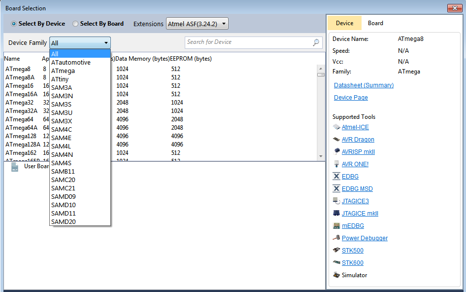

Heute nu für euch - ein Problem mit Atmel Studio:

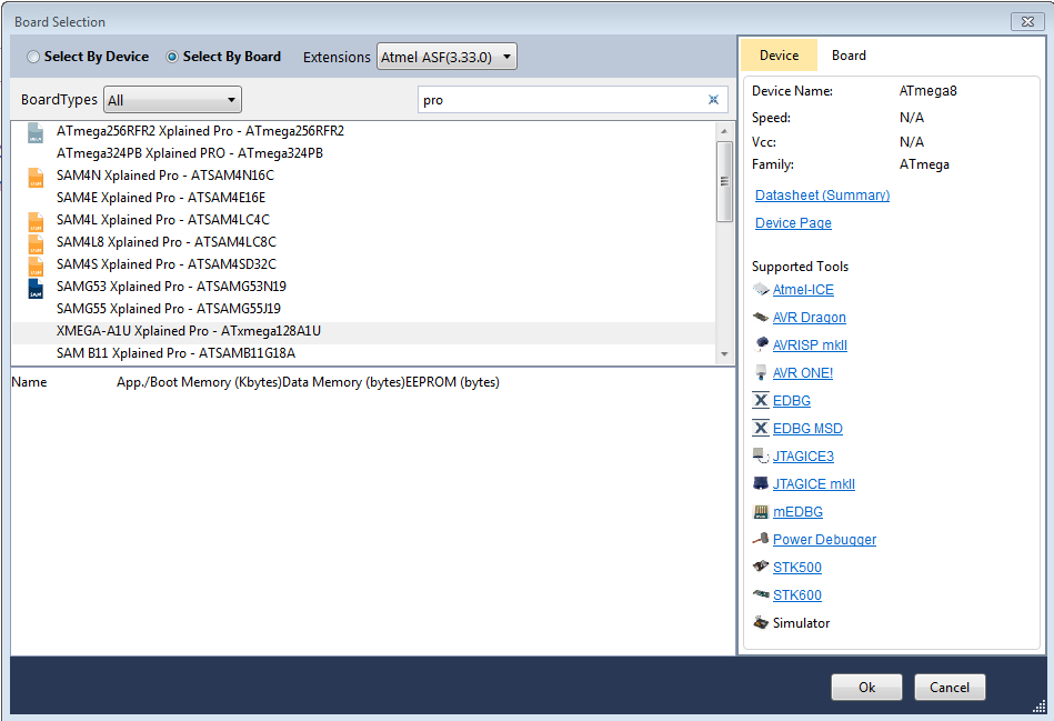

Ich will ein "XMega A1U Xplained pro" Demoboard programmieren auf dem
ein ATXmega sitzt. Trotz der Installation des ASF-Pakets und
sorgfältiger Auswahl aller verfügbaren Micros bei der Installation
taucht der Xmega nicht auf. Nur bei der Auswahl de Boards findet sich
ein Xplained-Board, allerdings nimmt er einen Atmega8 darauf an...

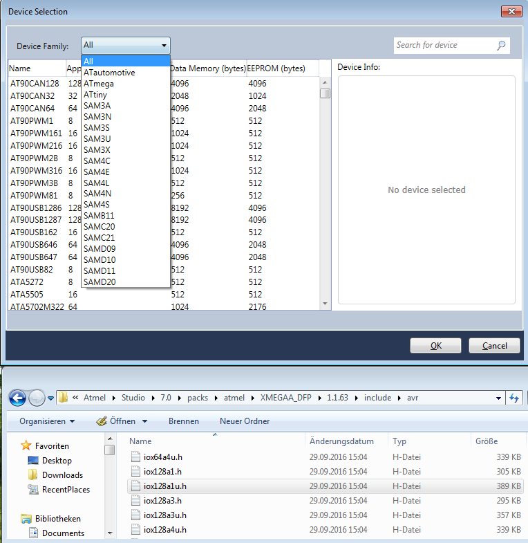

Hast du die Box mit der Device-Auswahl mal runtergescrollt?
Was man da sieht, korrespondiert mit dem, was Atmel "Device Family
Pack" nennt.  Ich habe dir mal den Dateisystem-Browser angehängt, der
zeigt, wo die zugehörigen Dateien dann liegen.

Bei mir gibt es den Scrollbalken nicht (siehe Foto ganz oben). Aber es
gibt unter genau diesem Pfad die Packs. Unter
...packs\atmel\XMEGAA_DFP\1.0.39\include\avr findet sich dann auch die
iox128a1u.h für meinen Mikro.
Ich hab auch das neueste Paket (1.1.63) von
http://packs.download.atmel.com/ installiert, aber er kennt den Mikro
immer noch nicht. Er muss nicht zwingend mein Xplained-Board kennen,
aber den Controller sollte er doch schaffen...

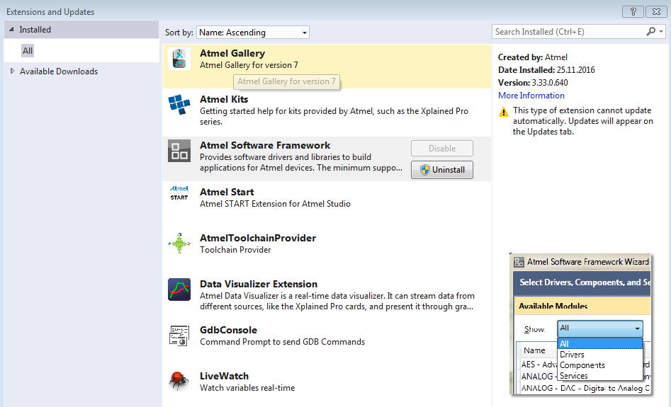

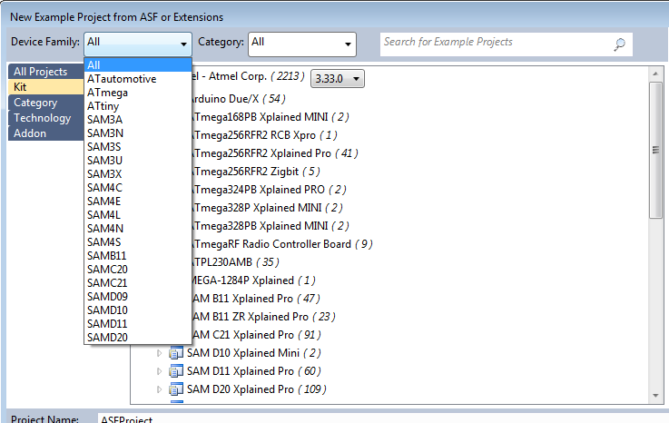

von Michael D. (sirs)
@Dieter: ASF 3.24.2 ist übrigens das Älteste was ich auswählen kann.
Aber auch damit wird es nicht erkannt (siehe Bild). Aber es wäre eine
Möglichkeit gewesen. Atmel Studio 6 ist dagegen keine weil der Installer
nciht mehr zu finden ist.

von Dieter F. (Gast)

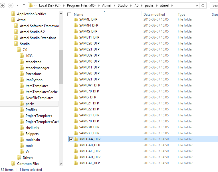

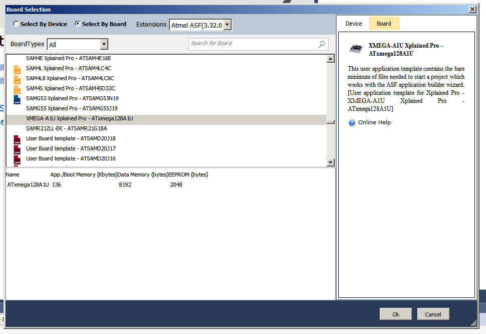

Dieter F. schrieb:
> Atmel Studio 7
> (mit ASF 3.22 als höchster Version)
Sch... , muss mich korrigieren - habe mich verschrieben. 3.32 natürlich
... . Ich habe AS 7 extra mal installiert (wollte ich sowieso schon
lange mal machen, um damit ruumzuspielen). Anbei das Bild mit der
Auswahl.
Wie kommst Du bei Dir auf ASF 3.33?

Michael D. schrieb:
> ASF installiert sich dann gleich mit
Dein Problem hat ja aber gar nichts mit ASF zu tun, sondern damit,
dass sich das blöde Studio offenbar weigert, alle XML-Definitionen
für die Devices überhaupt erstmal aufzusaugen.
Jörg W. schrieb:
> Doch, bitte.  Die müssen merken, dass sie gar nicht begreifen, dass
> du einen Fehler in ihrer Software anmeckerst.
> Mach doch ein Video von deinem Studio, in dem du demonstrierst,
> dass da einfach keine Xmegas in der Liste sind, und häng' das an den
> Bug dort dran.
Ist klein, aber alles ist erkennbar. Ist also gut. Ich finde, man sollte
die Funktion des Videos öfter mal hier im Forum nutzen. Ist ganz gut um
was zu erklären, selbst ohne Ton.
Bei mir sieht die Sache genau gleich aus, aber ich sehe die untersten
fünf Einträge der Liste eben nicht. Nicht existent.
Atmel hat jetzt 55 Sekunden Video von mir, 24 MB groß. Gibt wohl keine
Größenbeschränkung beim Upload. Hab auch extra gezeigt, dass ASF
installiert ist, das Device Family Pack, den nicht existenten Eintrag
usw. Ich bin mal gespannt was jetzt passiert.
@Dieter: Hab keinen Youtube-Account. Aber mehr als in den Bildern sieht
man sowieso nicht.
Aber eine Antwort von Atmel - Es hat sich gelohnt, denn es ist wohl
tatsächlich ein Bug (verstehe ich zumindest so):
I have understood from video that you are referring to the device information window
when you select the xmegaA1U explained Pro board .Please note this is error in the
window of "device "information only, I have forwarded this feed back to our internal
team.
Also please note even though the device information is incorrect you can go ahead
and create a project ,in the project properties you can see the device selected as
xmega128A1U only, please refer to the video I have shared with you in previous mail.
You can verify the same by creating the project and observe the device selected.
Once again please note this is error in displaying device information window only,
which I have reported to our internal team. If you have any more queries reply back.
