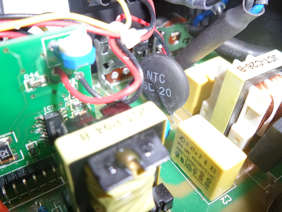

Hy Community!
Hat jmd nen Plan zur Hand?
Bei meinem Schalt-Netzteil fliegt beim einschalten ständig die
Sicherung. Hab eine Sichtprüfung durchgeführt, ohne auffälligkeiten.
Gibt es bei dem Typ: maas SPS-330-II bekannte Fehler? Konnte nur etwas
über den lauten Lüfter erschnüffeln, dass wäre jetzt das kleinste Übel.
Auf der Inet Seite von maas heißt es zwar: "Download-Bereich
Unser umfangreiches Download-Angebot (u.a. Schaltpläne, Testberichte,
Bedienungsanleitungen) finden Sie jeweils im Produktbereich - alle
Downloads sind bei den entsprechenden Produkten hinterlegt."
allerdings ist nichts zu finden... oder ich sehe es einfach nicht.
Link zum Netzteil/Hersteller:
http://www.maas-elektronik.com/MAAS-SPS-330-II-Schaltnetzteil-30-Ampere.2.html
Bin für jeden Tip dankbar!

Danke für die Info.
Ich habe jetzt einen kleinen Haarriss in dem NTC- Thermistor gefunden,
siehe angefügtes Foto. Sicherung fliegt auch nach Wechsel der Sicherung.
Naheliegend das der NTC wohl hinüber ist.
Gibt es bekannte, umliegende Bauteile die gerne mit so einem Defekt
betroffen sind?
Kann ich den NTC größer dimensionieren bzw. gibt es häufige Gründe des
der NTC defekte Zeigt. Würde gerne die Ursache herausfinden.
Danke für eure Mithilfe!
