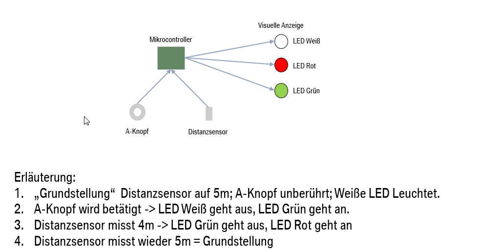

Hallo Liebe Gemeinde,
Ich bin neu in diesem Forum und zwar nicht ganz neu auf dem Gebiet
Schaltsysteme aber es ist eine Ewigkeit her J.
Ich benötige für eine Projekt eure Hilfe und hoffe das ich hier richtig
bin.
Im Anhang befindet sich eine PNG mit einer visuelle Darstellung und
einem Ablaufplan.
Hier nochmal der Ablaufplan:
„Grundstellung“  Distanzsensor auf 5m; A-Knopf unberührt; Weiße LED
Leuchtet.
A-Knopf wird betätigt -> LED Weiß geht aus, LED Grün geht an.
Distanzsensor misst 4m -> LED Grün geht aus, LED Rot geht an
Distanzsensor misst wieder 5m = Grundstellung
Was Benötigt wird ist:
1.     1x Weiß LED
2.     1x Rot LED
3.     1x Grün LED
4.     Taster/Busser
5.     Distanzsensor
Mit dieser Hardware sollte der ablaufplan realisiert werden.
Bin ich richtig bei der Annahme das ich dafür einen Mikrocontroller
benötige oder ist dies auch anders realisierbar ?
Ich danke euch schon mal im Voraus.
Mit freundlichen Grüßen
Marcel Anklam
Gast #4806496
Kommt am ehesten auf den Distanzsensor an. Ich persönlich würde (egal,
ob der Sensor digital oder analog ist), einen µC empfehlen, auch wenn
viele auf analoge Schaltungen schwören. IMHO ist man mit einem uC
flexibler und gerade mit Arduino (bin allerdings kein Fan von denen)
kommt man aber sehr schnell ans Ziel...
#4806497
alles was mit µC möglich ist geht auch ohne nur mit µC ist es leichter
und mit weniger Bauteilen.
Vor dem µC hat man das auch mit Motore, Relais oder Röhren geschafft.
Mit einem Arduino ist es an einem Vormittag (ohne Lieferzeit) zu
schaffen für unter 10,-€

Gast #4806708
> benötige
Nein, natürlich nicht, auch der kann nur logisch konsistente Aufgaben
abarbeiten.
Du musst erst mal deine halbdurchdachte Aufgabe in logische Schritte
umwandeln.
Was ist, wenn dr Distanzsensor schon unter 4m meldet, wenn Knopf A
gedrück wird ?
Was ist wenn Knopf A gedrückt wird, die 4m unterschritten  und wieder 5m
überschritten werden aber Knopf A immer noch gedrückt ist ?
Du musst verstehen, daß auch ein Mikrocontroller sich dann nicht einfach
"denken kann" was du dir wohl als Verhjalten wünscht.
Vermutlich reicht als Elektronik ein FlipFlop (kann ein Relais in
Selbsthaltung sein oder ein NE555) und dein Distanzsensor.
