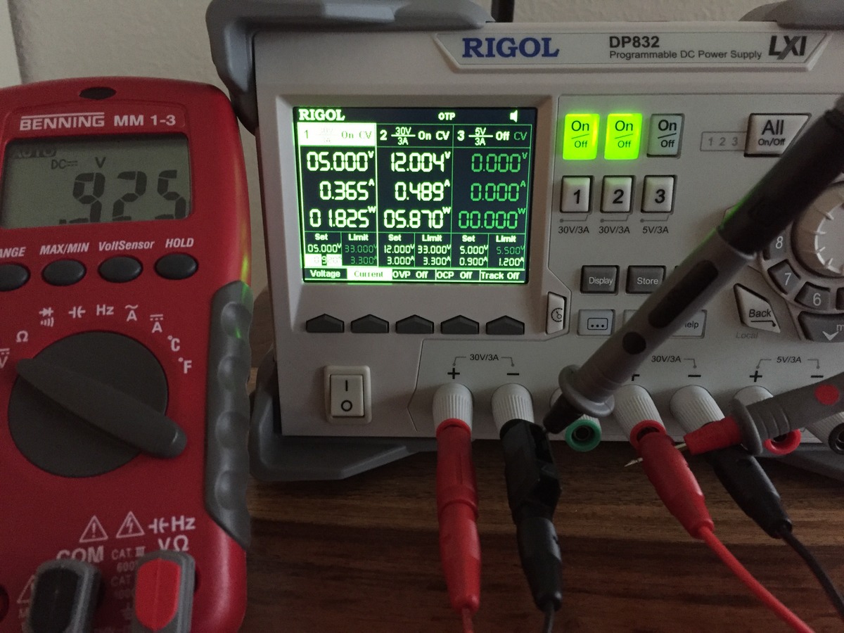

ich habe bei meinem Labornetzteil (Rigol DP832) folgendes ausprobiert:
Das Gerät hat 3 Ausgänge, von denen zwei eine gemeinsame Masse haben.
Der dritte ist galvanisch von den beiden anderen getrennt.
Theoretisch sollte daher wenn ich die Spannung von zwei galvanisch
getrennten Ausgängen zwischen plus und minus des jeweils anderen messe
gleich null sein, da der Stromkreis nicht geschlossen ist. Maximal
sollte ich einen kurzen Peak am Messgerät sehen wegen einer möglichen
statischen Ladung.
Tatsächlich zeit mein Messgerät aber ca. 1/10 der eingestellten Spannung
des Ausgangs an, von dem ich plus abgreife.
Wie ist das zu erklären?

Gast #4806842
100% Isolation gibt es nicht.
Das Messgerät hat einen sehr hohen Eingangswiderstand. Es zeigt auch
etwas an, wenn du nur eine Strippe in die Steckdose steckst und die
andere in der Luft baumeln lässt.
Schalte parallel zum Meßgerät eine nennenswerte Last, dann erhälst du
einen realistischen Messwert.

Habe ich gerade ausprobiert. Das Messgerät zeigt immer noch ca. 1/10 der
eingestellten Spannung. .9V am 12V Ausgang und .45 am 5V Ausgang.

Wie sieht die Last denn aus? Zeige mal ein Foto von deinem Aufbau.
Eine Möglichkeit:
Der Isolationswiderstand ist neunmal so groß wie der Innenwiderstand
Deines Messgeräts.
Gast #4806898
> Last zwischen den Ausgängen natürlich!
> Oder LoZ-Modus, aber das kann dein MM wohl nicht.
Natürlich, offensichtlich ein Layer 8 Problem...
Jetzt zeigt das Messgerät auch null an.

Problem scheint ja behoben zu sein.
Trotzdem noch die Anmerkung das mit Last nicht die Ausgänge des NT
gemeint waren, sondern die Anschlüsse an denen gemessen wird > ein
Widerstand von z.B. 10 K paralell an den Eingängen des MM.
