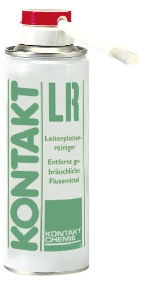

von Jonny S. (zonk)
Also ich bekomme Dreckreste von der Platine mit LR von Kontakt Chemie
(zB. Conrad Art.Nr_: 822812) ganz gut weg. Da ist so ne steife Bürste
dran, so kommt man auch in die Ecken und Kanten ...

von Alex W. (a20q90)
> Chemie
Habe ich auch! Geiles Zeug! Ist zwar nur Isopropanol (IPA) aber mit dem
Pinsel geht Dreck wirklich gut weg!
von Jonny S. (zonk)
Hallo Alex
Ich mache meine Platinen grundsätzlich immer selbst! Für mich als
Bastler ist das nicht nur die schnellst, sondern auch die günstigste
Variante.
Platine ätzen mit Eisen-III, Bohren, danach Lötlack (SK10) drauf. Nach
dem Löten mit LR reinigen, mit Druckluft vorsichtig abtrocknen (damit
keine SMDs wegfliegen ;-). Nach der Funktionskontrolle etwas Plastik70
drüber und du kannst die Platine hinbauen wo du willst. Solange sie
nicht direkt im Regen hängt, sieht sie nach 10 Jahren noch immer aus wie
am ersten Tag ;-)
lg, Jonny
