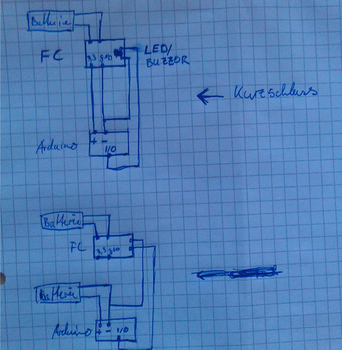

hey leute,
ich möchte gerne das high(buzzor ist an) vom buzzor, eines flight
Controllers, abfangen und es an einen arduino schicken.
sprich, wenn der buzzor/led angeht wird ein signal an einen arduino
geschickt.
das ganze hab ich auch getan, wie man es in der untern schaltung sieht.
dazu hab ich die pins vom buzzor pad mit dem arduino verbunden. also
+pin buzzor mit einem i/o-pin arduino und -pin buzzor mit gnd vom
arduino verbunden.
jetzt zum problem:
wenn ich den arduino über den stromausgang vom flight Controllers
versorge, dann kommt es zu einem "kurzschluss". denn es liegt die ganze
zeit ein High am eingang des arduino vor. keine ahung warum.
wenn ich den arduino mit einer extra batterie versorge: kommt nur ein
high beim arduino an, wenn der "buzzor piept". so wie es sein soll.
Ziel:
es keine 2. batterie verwendet werden. das heist der fc versorg den
arduino(3,3V version) mit strom
was mach ich falsch.

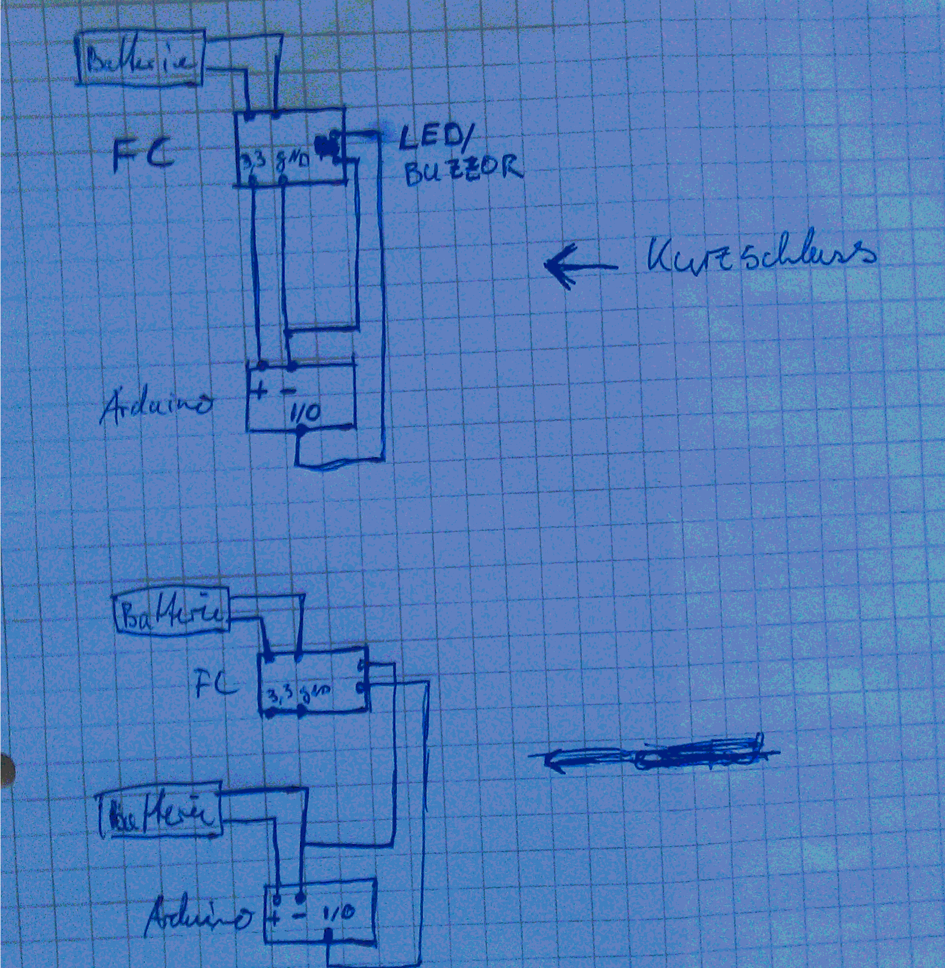

//EDIT
die beiden bilder untscheiden sich nur in ihrer große/qualtität.
leider bekomme ich das eine nicht mehr gelöscht
> arduino verbunden
Tja, und hier hast du die Schaltung des Flightcontrollers anscheinend
falsch interpretiert. Wer sagt, das -Pin vom Buzzor denn GND des
Controllers ist?
Du musst also den Arduino von der Versorgung des FC speisen und gegen
GND des Controllers den Pin am Buzzor finden, der dir das gewünschte
Signal gibt. Den zapfst du dann mit dem Italiener an.

(Firma: matzetronics) #4809256
Also - dein FlightCntroller bekommt ja eine Versorgungsspannung.
Diese besteht aus + und Masse. Die Masse des FC muss für geordnete
Spannungsverhältnisse mit der Masse des Arduino verbunden werden.
Ob du aus den + des Flightcontrollers auch noch den Arduino versorgst,
bleibt dir überlassen, aber die Massen müssen verbunden sein.
Jetzt misst mit du einem Voltmeter gegen diese Masse am Buzzor, was
passiert, wenns 'buzzt'. An einem Pin des Buzzers wird nicht passieren,
also weiterhin die gleiche Spannnung herrschen, und am anderen Pin wird
ein Signal anliegen. Dieses Signal zapfst du an und schickt es auf
Arduino.
Das Signal kann aktiv low sein, also gegen 0 Volt gehen, wenns 'buzzt'
oder auch aktiv high, also auf + gehen. Auswahl gibts da keine, die
Software des Arduino muss also so ausgelegt sein, das sie entweder bei
high oder bei low zündet, je nachdem, was du im FC misst.
