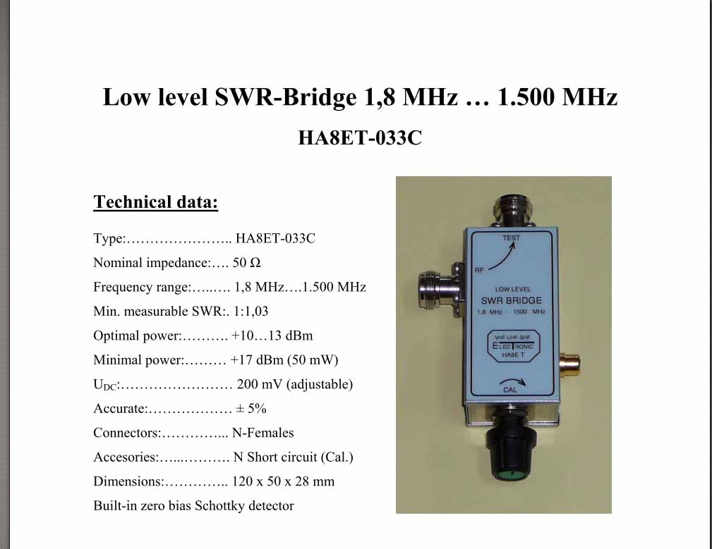

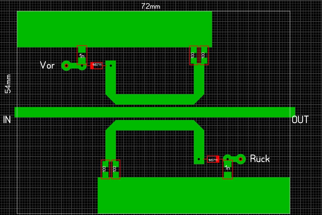

Hallo zusammen!
Da meine Messmöglichkeiten auf VHF UHF in Sachen Anpassung etwas dürftig
sind (4Watt Mindestleistung) plane ich mir selber was zu bauen. Eine
Breitbandige Lösung habe ich in einer alten Cq-DL gefunden. Diese ist
von HA8ET. Den Autor habe ich wegen PCB kontaktiert, aber der hat nichts
mehr. Ok, dann mache ich das selber. Was mich aber interessieren würde
ist, ob jemand das Teil kennt, damit arbeitet und sagen kann, ob sich
die Arbeit des aufbauens lohnt. Für die kleinere Version müßte ich mir
noch Schottky -Dioden besorgen welche es nicht überall gibt (HSMS-2850)
Die HP2800 für die größere Version ist Stangenware. Ersatztypen machen
keinen Sinn , da es vom Autor entsprechende Diagramme gibt. Mich
interessiert nur VSWR und Empfindlichkeit. Heute habe ich schon mal die
Diagramm "optisch" frisiert. Das für die große Version ist schon recht
alt und konnte das schon vertragen.

Nachtrag: Die +17dbm (50mW)sind maximale Power.Da hat sich wohl ein
Fehler eingeschlichen.;-)

VSWR Koppler auf Stripline-Basis den HP vor vielen Jahren mal so gebaut
hat und von 100 bis 2000 MHz gehen soll. Es ist jenes Teil wo die
Auskoppelschleifen nicht parallel zur Stripline laufen. Meine Lösung
sieht eine Auswertung mit dem DMM vor auch wenn so eine analoge Anzeige
was her macht. Die Formel zum ausrechnen des VSWR habe ich im Kopf.;-)

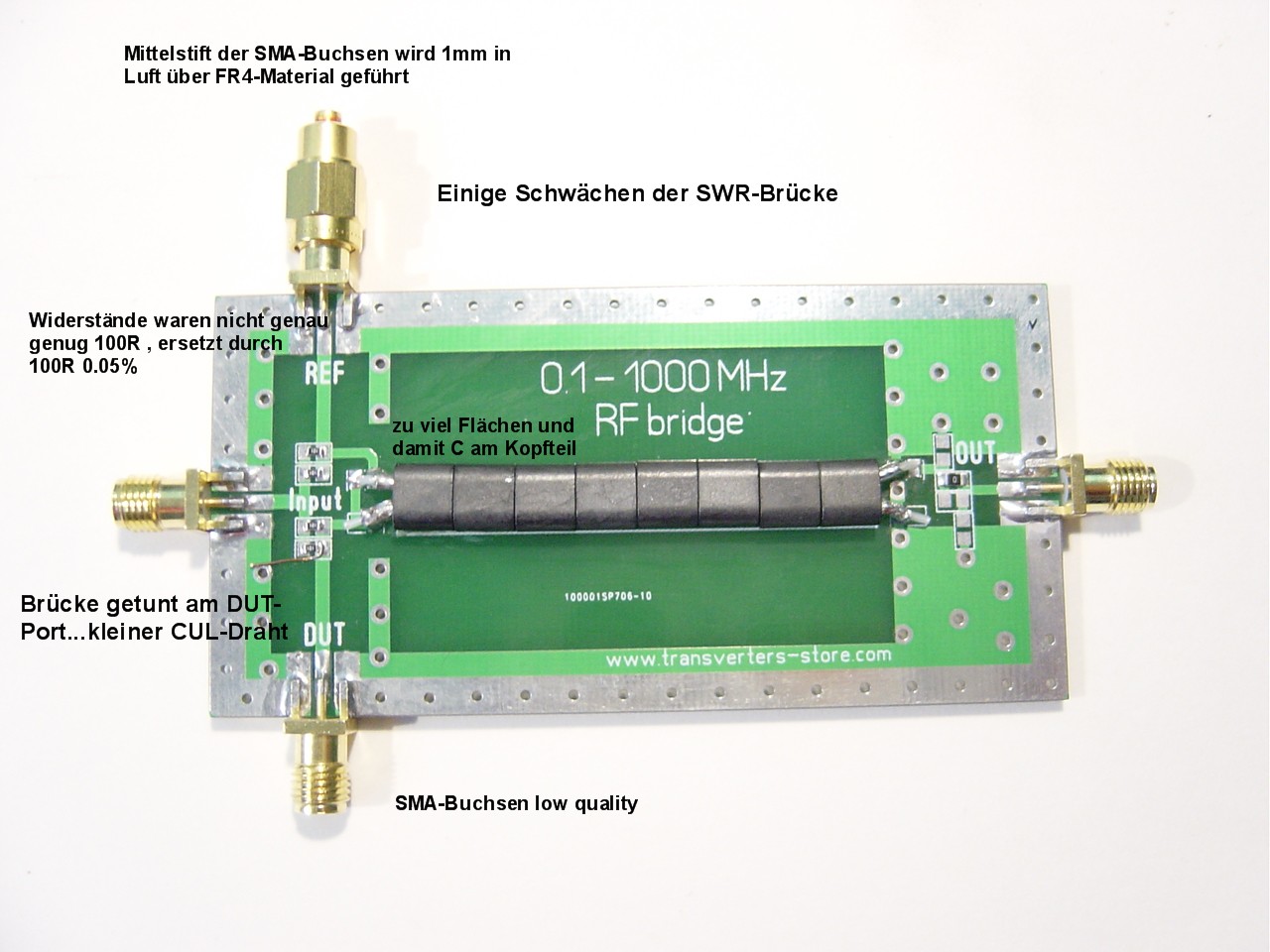

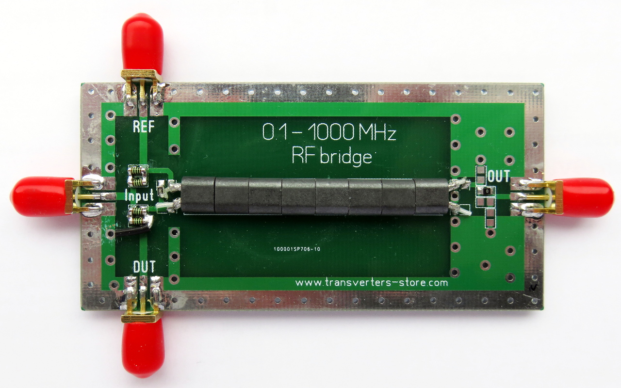

Das geht auch ohne löten - fix und fertig für 13 Euro
http://www.ebay.de/itm/222313995783
von Wilhelm S. (wilhelmdk4tj)
Hallo zusammen, hallo Herbert.
Das Teil von Marc Oni
> Ebay-Artikel Nr. 222313995783*
ist nicht schlecht; du willst ja VHF/UHF messen.

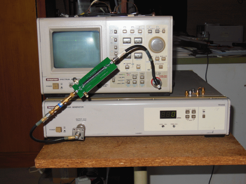

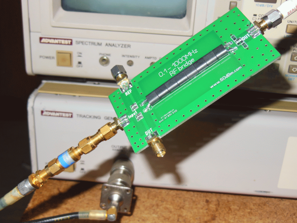

So etwas ist mir vor einigen Wochen unter Finger gekommen.
Habe ich natürlich sofort vermessen. Für Kurzwelle erst ab
ca. 10Mhz 'knapp' brauchbar, 2m/70cm gut bis sehr gut, 23cm geht noch.
Dann 'hat fertig'.
Gemessen mit Marconi 2024 Messsender (2.4GHz) und Racal-Dana
8303 RF-Level Meter (2Ghz).
Vorteil:
Für 15,00 EU kannst so ein Ding nicht bauen.
Nachteil:
Kein Gehäuse, muss aber wohl nicht unbedingt sein.
SMA Anschlüsse; ich arbeite lieber mit BNC. Das ist aber
Geschmacksache . Die einen sagen so.., die anderen so..
Danach habe ich sie zu den anderen Messbrücken gelegt.
Das ist ja auch nichts anderes als die Brücke von DJ7VY, die
W. Wippermann  anpreist.
Diese Brücke ist im Bekanntenkreis mehrmals nachgebaut worden.
Das beste Ergebnis wurde mit einer Brücke erreicht, der man beim
Ansehen ihre Werte bis selbst 2GHz nicht zugetraut hätte.
War allerdings mit N-Buchsen. Das ist ja das Fatale, dass jeder
Übergang das Ergebnis verschlechtert. Wenn man nur schon 2
verschiedene N, BNC oder SMA Abschlüsse hat, ist die Directivity
u.U. schon anders als hätte man 2 gleiche.
Bei mehreren Abschlüssen kann man auch würfeln :-)

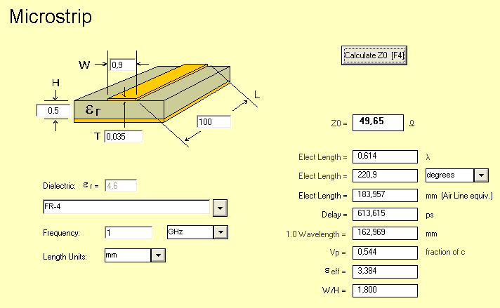

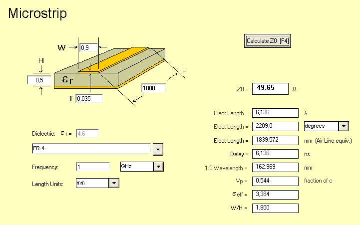

Ich habe mich jetzt für einen kompletten Eigenbau auf Sripline Basis
entschieden. Da muß ich mich auch nicht um exotische Schottky -Dioden
kümmern sondern kauf die BAT15 bei"C". Ich werde die Substratstärke
nicht über den Daumen mit 1,5mm bestimmen sondern sie mit dem Mikrometer
ausmessen. Ich verspreche mir davon eine besser Genauigkeit ohne dass
ich mit angelöteten Drahtstücken nachmatchen muß. Die Länge passt mit 72
mm in ein Schubert Gehäuse, die 50 Ohm Auskoppelung je 20 mm und 1mm
Abstand.Sollte für VHF UHF sein. Ich hoffe das passt. Die 50 Ohm werde
ich auf 4 Widerstände verteilen.Gibt es eigentlich Freeware mit der ich
so etwas machen kann und welche mir auch gleich die Eigenschaften des
Gebildes errechnet?
von Ralph B. (rberres)
BAT15 haben eine maximal zulässige Sperrspannung von 4V. Die sind
schnell erreicht.
Besser wären BAT62.
> entschieden.
Na dann viel Spass !
herbert schrieb:
> Die 50 Ohm werde
2 SMD 0806 100 Ohm parallel gehen halbwegs sicher bis 2 GHz.
Du solltest aber welche mit 0,1% Toleranz suchen. Sonst hast du bei 50
Ohm noch einen Rest-SWR.

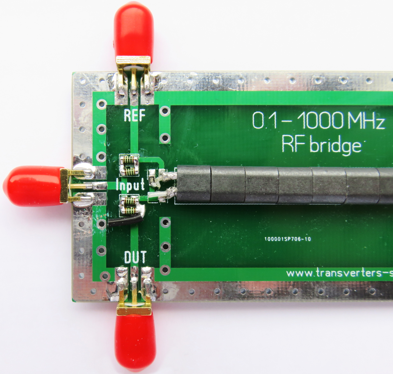

von HabNix (Gast)
Bei den angebotenen Brücken sind die Leitungslängen an den Buchsen
vermutlich zu lang, um gute Richtschärfe im GHz-Bereich zu bekommen. Am
Generatoreingang sollte alles sehr kurz angeschlossen sein. Auch am
Ausgang sollten die Leitung kurz sein. Es ist keine Kompensation
vorgesehen. Die Brücke ist sicher brauchbar, aber nicht der große Wurf.
Marc Oni schrieb:
> Oder hast du diesbezüglich die gleichen unbegründeten Vorurteile?
Nein ich brauche mir nur den Aufbau anzuschauen, dann kann man schon
erahnen was einen erwartet.
Sowas geht vielleicht bei 100MHz noch aber bei 500MHz wird es schon
zwefelhaft. Wie mein Vorgänger schon geschrieben hat, sind nicht
impedanzoptimierte Leiterbahnen zwischen Brücke und Buchsen schon im
Milimeterbereich äußerst nachteilig.
Was China oder Ukraine betrifft, ist mir das ziemlich egal woher die
kommen. Maßgebend ist für mich der Aufbau und das Ergebnis. Das letztere
lässt sich nur aus dem Aufbau vermuten.
Ralph Berres

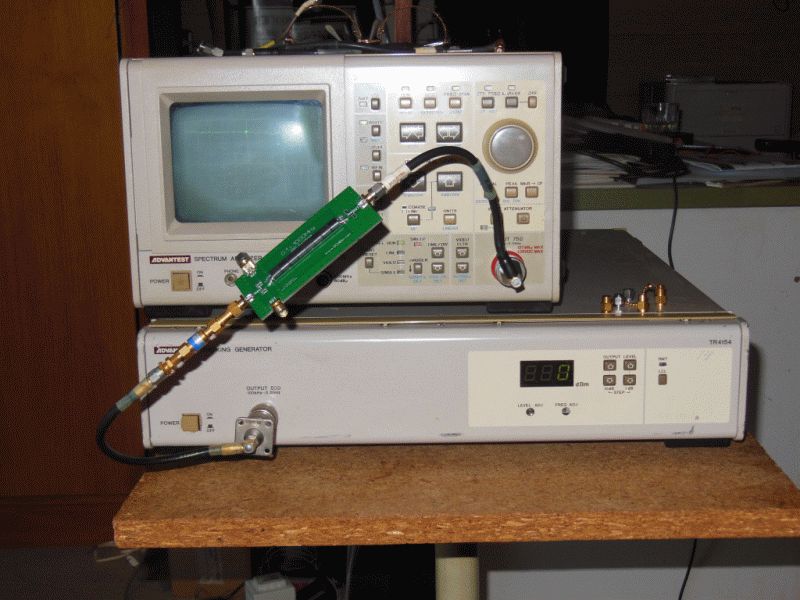

von HabNix (Gast)

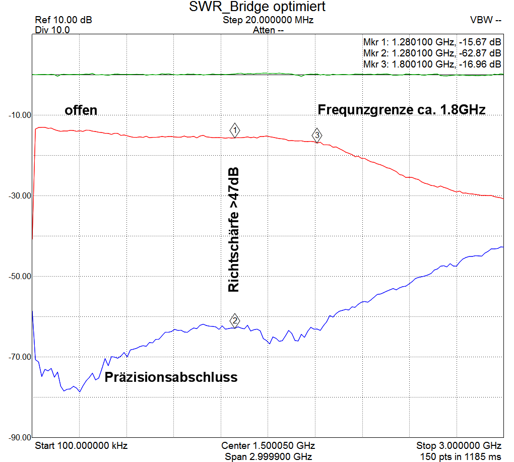

Es hatten sich mal etliche Leute zusammengefunden und die DJ7VY-
Messbrückenversion bis in den GHz-Bereich optimiert. Das Foto zeigt eine
Version, die bis 3GHz geeignet ist. Auch der Mittelstift der SMA-Buchse
muss stark gekürzt werden. Es gibt für diese Brücke auch ein
Messprotokoll. Wo ist das Messprotokoll der eBay-Version? Auch das
Gehäuse hat einen Einfluss auf die Messwerte. Auf der Platine steht bis
1GHz, im Angebot steht bis 1,5GHz. Man scheint es mit den Werten nicht
so genau zu nehmen. Mich würde es auch nicht wundern, wenn es sich um
ein China-Produkt handelt. Das soll natürlich nicht heissen, dass es
unbrauchbar ist.
Dieser elende Nachbau führt dazu, dass kaum noch jemand gute
Selbstbauprojekte ins Internet stellt.
MfG

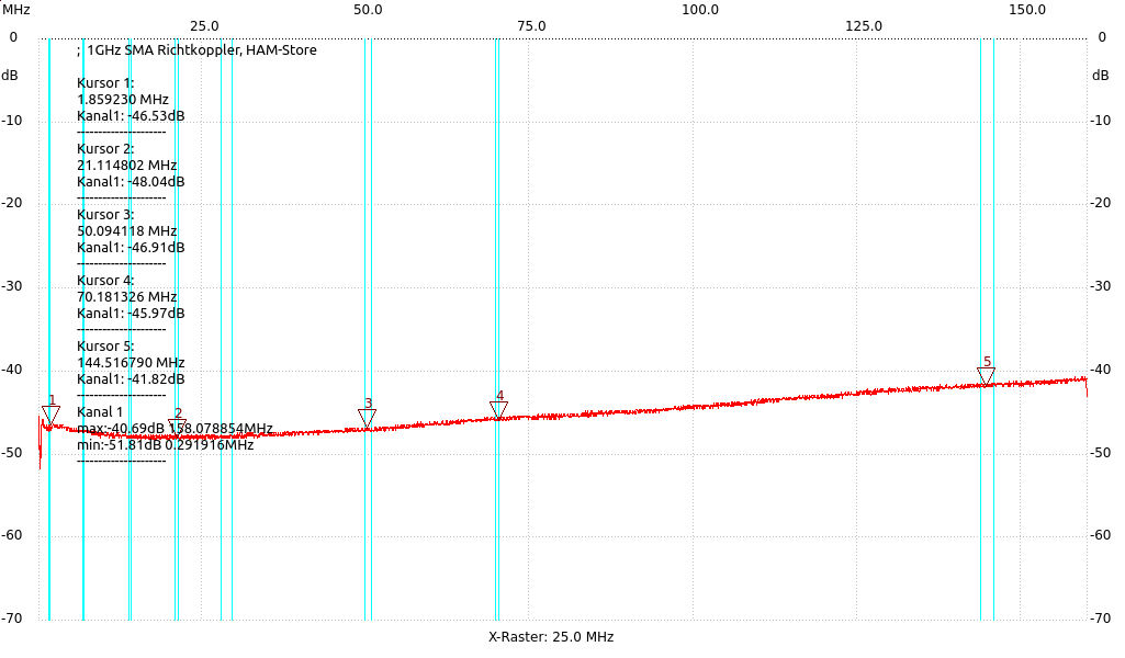

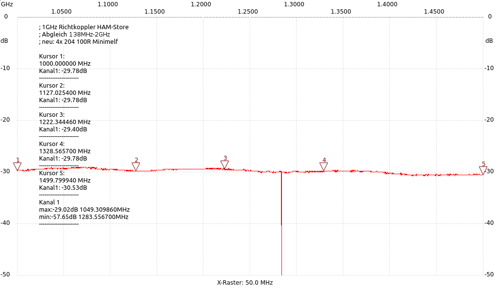

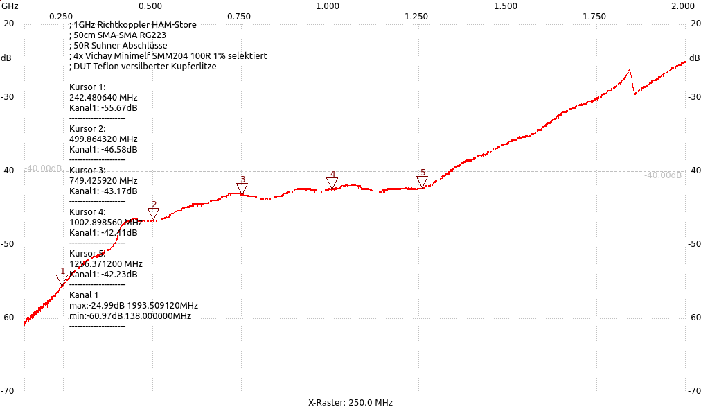

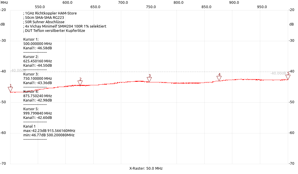

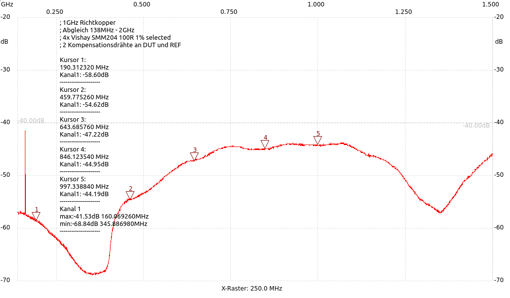

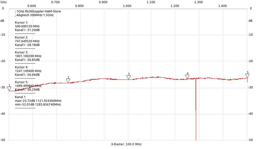

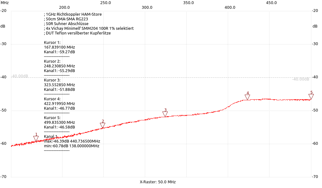

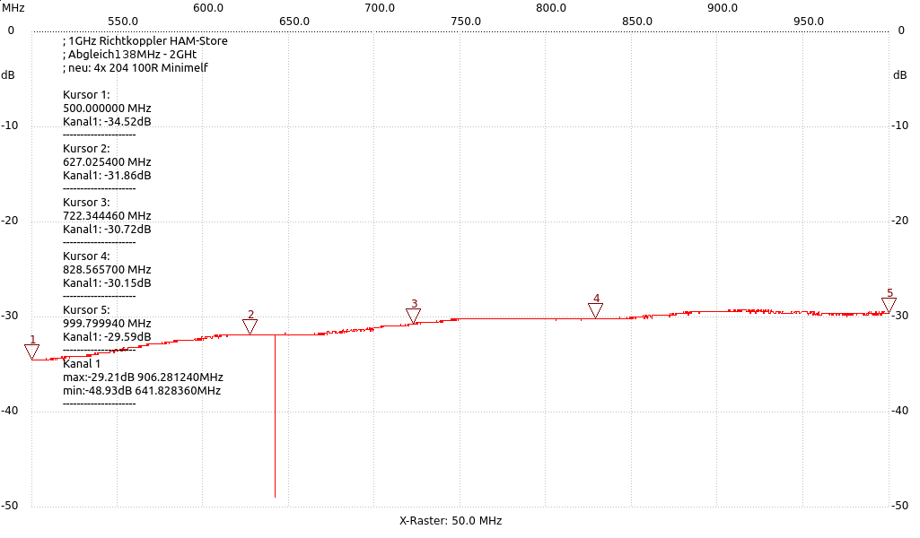

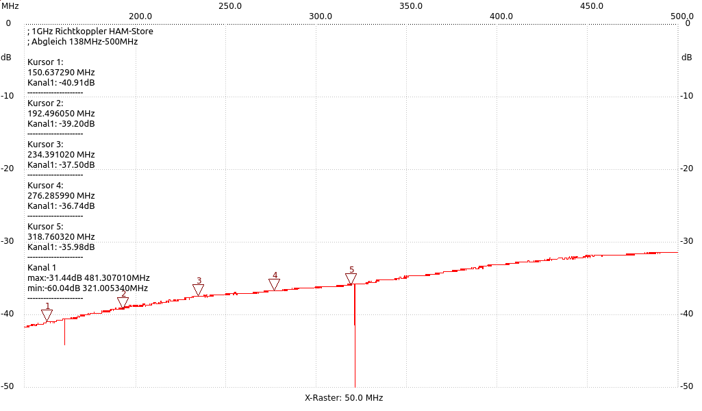

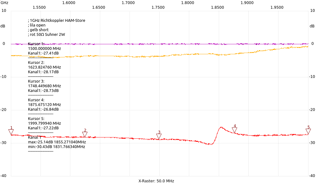

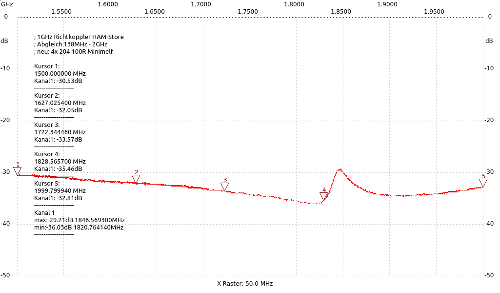

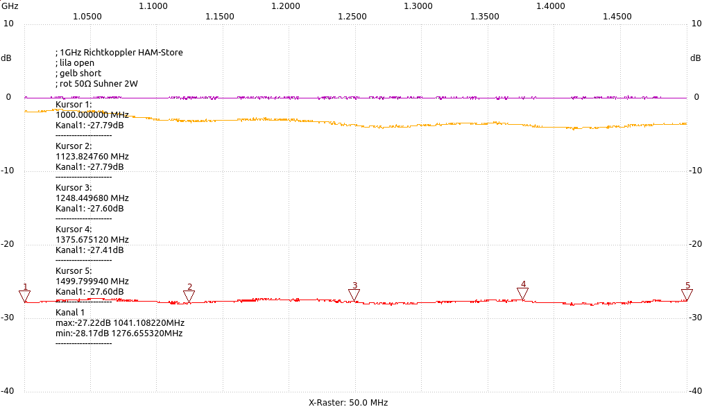

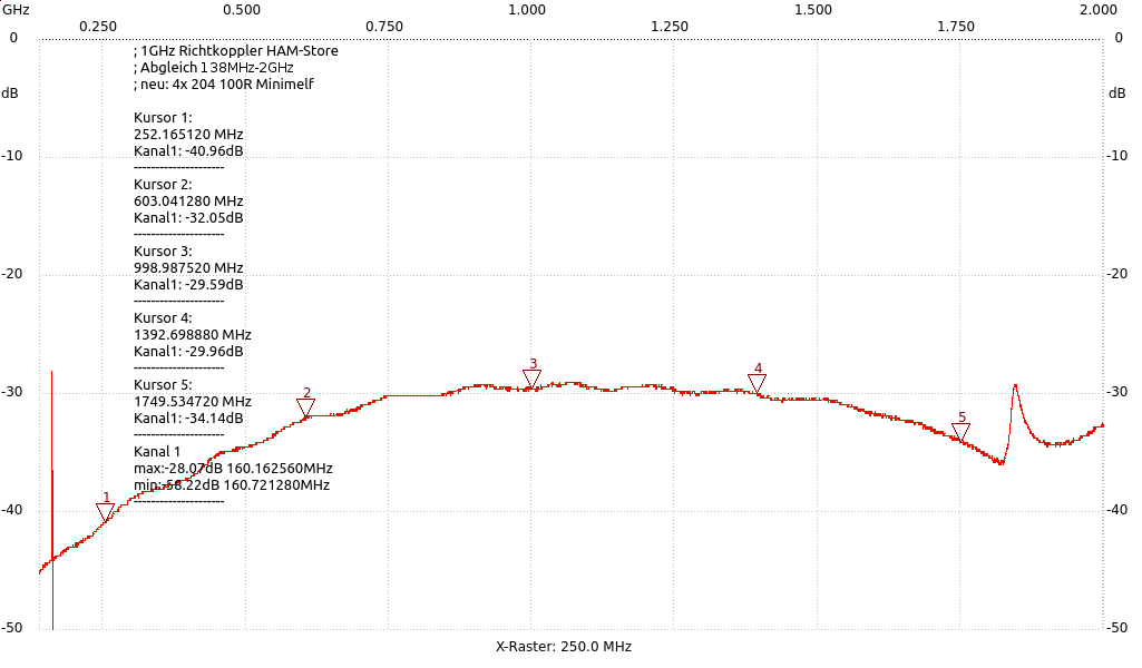

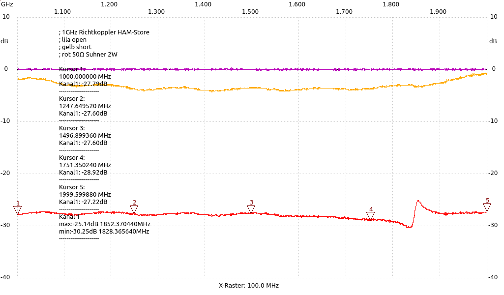

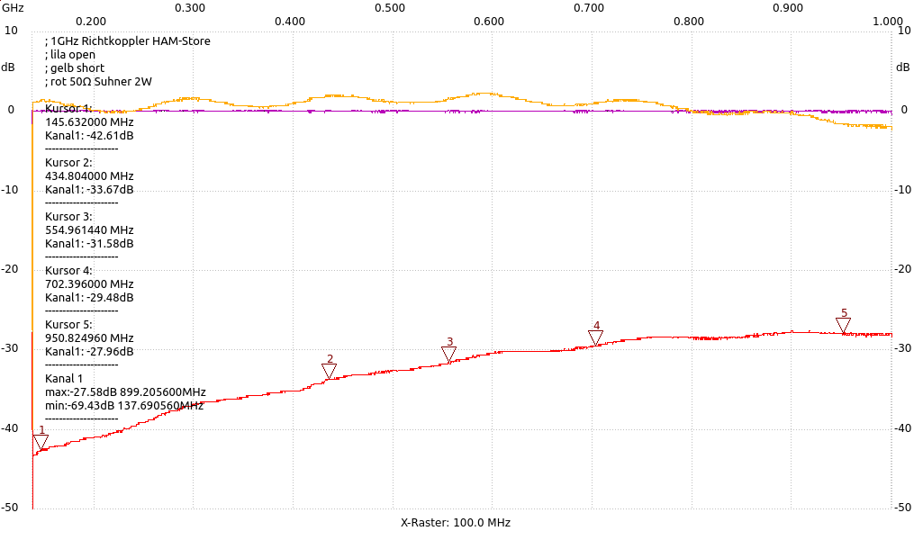

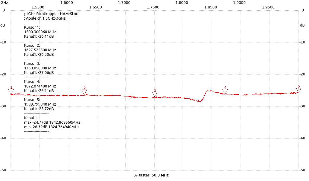

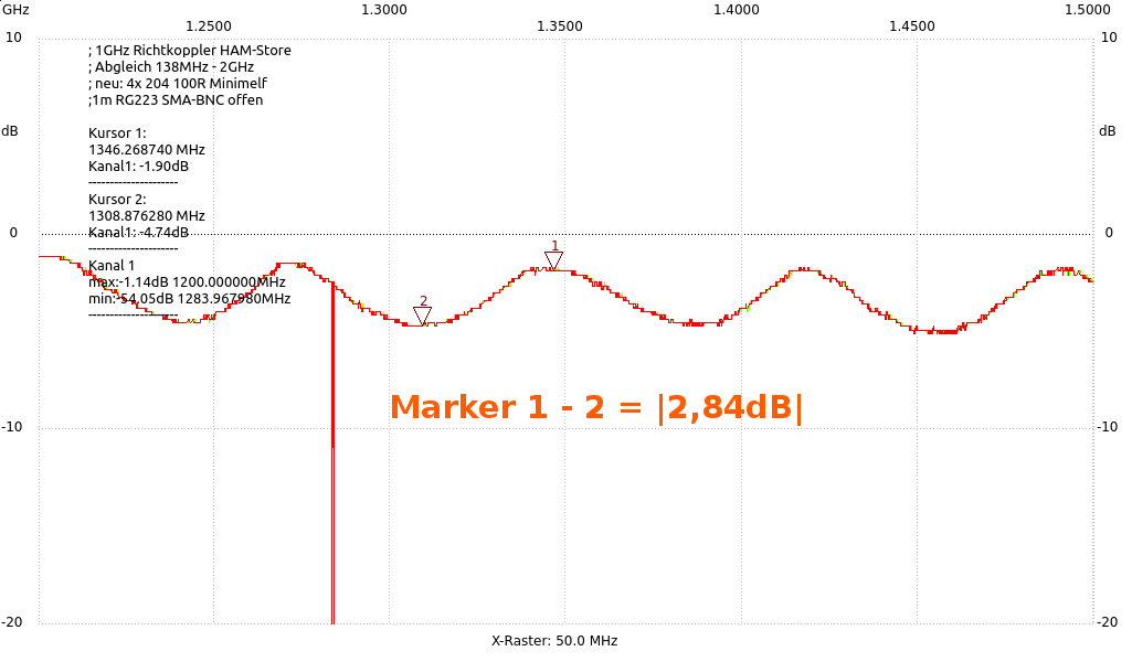

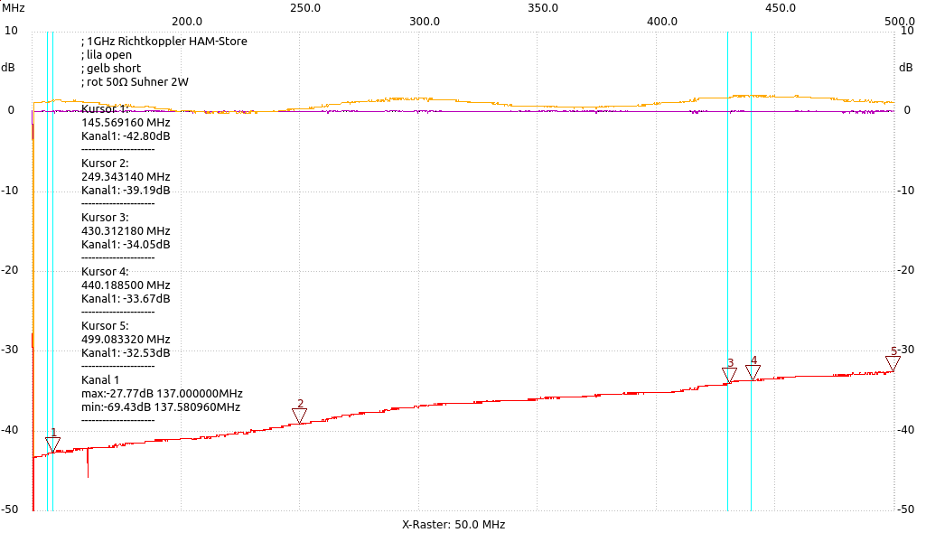

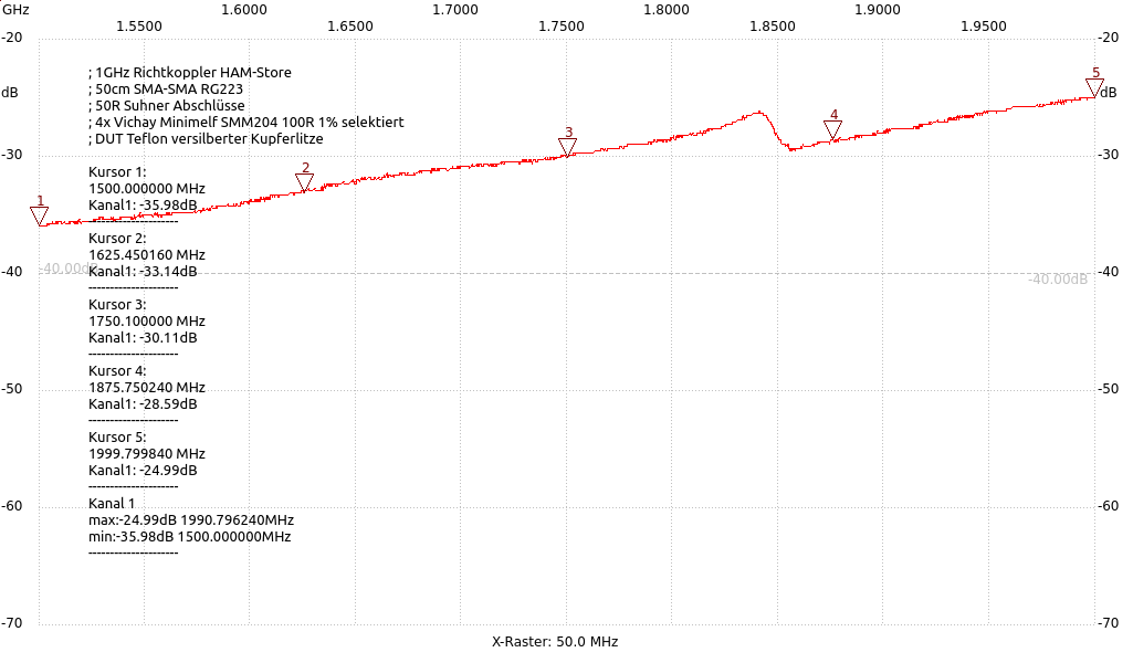

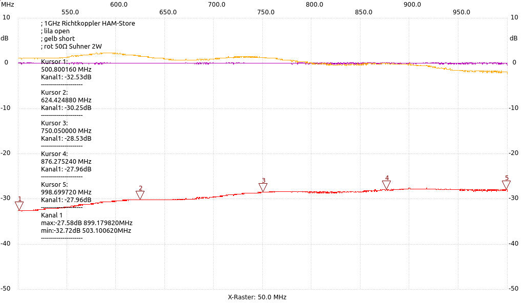

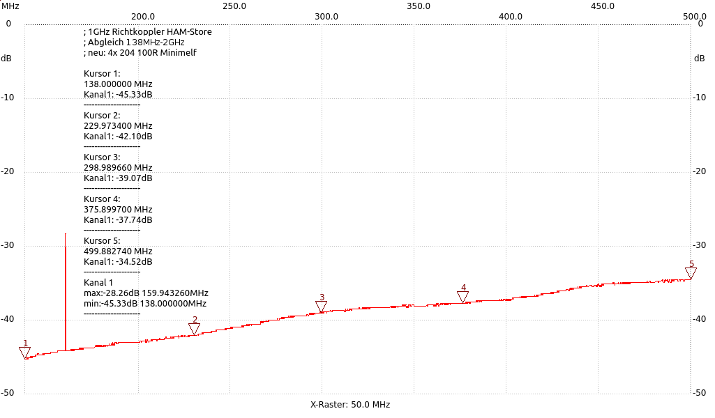

von Uwe (de0508)
Die Brücke *0.1-1500 MHz RF SWR Directional Bridge HiQSDR Antenna
Analyzer SDR NWT500 NWT* wurde von mir mit den FA-NWT01 und dem NWT4000
(spezial editon) vermessen.
# http://www.ebay.de/itm/222313995783
Die NWTs wurde vor der Messung in den angegebenen Messbereichen
abgeglichen und danach die Directivity bestimmt.
Zubehör:
# Referenz- und DUT-Port: 50 Ohm SMA Abschlusswiderstand (Suhner 2W,
Messwiderstand)
# 2x 20dB SMA Weinschel 6500 Dämpfungsglieder für den Abgleich von
LinNWT.
Messaufbauten:
*) Abgleichbereich: 50kHz - 160MHz
FA-NWT01 Generator - BNC-SMA-Kabel RG223 - 1GHz Richtkoppler IN
1GHz Richtkoppler OUT - BNC-SMA-Kabel RG223 - FA-NWT01 Detektor
A) Abgleichbereich: 138MHz - 500MHz
NWT4000 Generator - SMA-Verbinder - 1GHz Richtkoppler IN
1GHz Richtkoppler OUT - Messkabel 30cm RG316 SMA - NWT4000 Detektor
B) Abgleichbereich: 500MHz - 1.5GHz man sieht deutlich den Einfluss des
30cm RG316 SMA Kabel
C) Abgleichbereich: 1.5GHz - 3GHz man sieht den Einfluss des 50cm RG223
SMA Kabel
1GHz Richtkoppler OUT - Messkabel 50cm RG223 SMA - NWT4000 Detektor
Ich denke so bis 1.7GHz kann man den Richtkoppler noch verwenden.
naja wenn man die Messungen von http://transverters-store.com/index.html
mit den gemessenen Ergebnissen vergleicht, dann sieht man sofort wo die
Realität ist.
25db Richtschärfe oberhalb 500MHz ist na sagen wir mal mittelmäßig.
Kommt halt darauf an welche Ansprüche man stellt, und welche Ansprüche
an die Glaubwürdigkeit man an eine Messbrücke wirklich stellt.
Ralph Berres
von Uwe (de0508)
Hallo Ralph,
wo würdest Du bei diesem 1GHz Richtkoppler noch Verbesserungen sehen ?
Und wie kann man diese auch noch umsetzen ?
Minmelf 100R und 49,9R habe ich noch, wie andere HF-SMD Widerstände,
auch da.
vy 73 Uwe

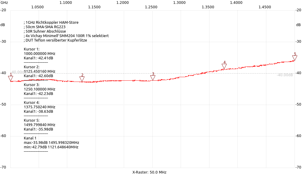

hallo Uwe
Das Problem sind nicht so sehr die Widerstände, sondern mehr das Design
der Leiterplatte.
Die leiterbahnen zwischen den Anschlüssen und der Brücke selber haben
einfach zu viele Stoßstellen und damit Impedanzsprünge.
Ich persöhnlich würde ( wenn ich nicht schon eine Messbrücke von R&S
hätte )
die Brücke von http://www.wolfgang-wippermann.de/bruecke.htm
nachbauen. Es kommt hier wirklich auf eine sehr gedrungene Bauweise an.
Die Anschlüsse an der Brücke müssen so kurz wie irgend möglich sein.
Diese wurde in dem Forum kontinuierlich von verschiedenen Funkamateure,
von denen einige Zugang zu professionelle Messmittel haben, optimiert.
Zu diesem gedrungenen Aufbau habe ich einfach mehr Vertrauen. Wenn
Stoßstellen vorhanden sind, dann sind die von 50 Ohm abweichende
Leitungsstücke extrem kurz und fallen bei 1GHz nicht so sehr ins
Gewicht, wie bei der Platinenversion.
Buchsen nur von namhaften Firmen wie Rosenberger Telegärtner etc
verwenden. Dessen Stosstellen gehen voll mit ein.
Was mir bei deinen Messungen aufgefallen ist. Ich vermisse eine
Nulllinie, also eine Linie bei offenen Ausgang. Ob das ein waagrechter
Strich ist?
Die Richtschärfe ist nämlich die Differenz zwischen GEMESSENER Nullinie
und Linie bei 50 Ohm Abschluss. Die gemmessene Nulllinie kann schon mal
von der idealen Waagrechten abweichen.
Außerdem was hast du für 50 Ohm Abschlüsse?
Die Messung kann nie glaubhafter sein, als die nachgewiesene
Rückflussdämpfung sowohl des Abschlusswiderstandes am Referenzeingang,
als auch am Abschlusswiderstand am Messaeingang. Letztendlich bekommst
du ja nur die Differenz der beiden Widerstände zu sehen. Wobei der
Referenzwiderstand eigentlich um 10db besser sein sollte als der
Widerstand am Messtor, um nicht wieder eine nicht kalkulierbare
Unsicherheit zu haben.
Bei guten Aufbau sind 40db  Richtschärfe über den gesamten
Frequenzbereich
erreichbar. Da ist aber dann allmählich Ende der Fahnenstange. Schon
alleine wegen des Referenzwiderstands.
Wer die Möglichkeit hat an einen professionellen Netzwerkanalyzer
welches mit einen professionellen Calibrierkit calibriert wurde die
Abschlusswiderstände zu vermessen, sollte dies dringend tun, um zu
wissen, welche Grenzen einen aufgezeigt wird.

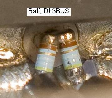

Die handelsüblichen SMD Widerstände sind bei 2*100 Ohm parallel (
senkrecht zwei nebeneinander pappen ) bis ca 1GHz garnicht mal so
schlecht. Aber auch da lohnt sich die Messung mit einen
Netzwerkanalyzer, in dem man sie direkt vom Mittelleiter einer guten SMA
Buchse direkt gegen Masse verlötet und den Rest des Mittelleiters
abzwickt.
Wie gesagt 40db Richtschärfe kann man erreichen. 30db sollte man
mindestens erreichen. Besser 35db. Aber nicht glauben was einen die
ersten Messungen weis machen wollen sondern kritisch nach Fallstricke
hinterfragen.
Kommerzielle Messbrücken sind nicht deswegen so teuer , weil man die
Kunden schröpfen will, da steckt eine Menge Prezission dahinter und auch
eine Menge Know how.
Übrigens bei kommerziellen Messbrücken ist der Referenzwiderstand fest
integriert und ausgesucht.
Ralph Berres

Wer nicht selber bauen will oder kann und VSWR bzw. Reflexion mit
hinreichender Genauigkeit ermitteln will und keine labortaugliche >30dB
Richtschärfe braucht, macht mit dem Kauf der Reflexions-Brücke aus der
Ukraine zum Preis einer Kinokarte nichts falsch.
Für die meisten amateurmäßigen Anwendungen sind 25dB Directivity
vollkommen ausreichend. Kommerzielle Richt-Koppler von Mini-Circuits
sind auch nicht besser.
Hallo zusammen.
Grosse Überschrift: Wer misst, misst Mist!
Die Diskussion über die Messbrücke aus der Ukraine möchte ich auch
mit ein paar Messwerten unterlegen.
Generell zu sagen 'sie taugt nix, wenn ich den Aufbau schon sehe',
trifft wohl nicht den Kern der Sache.
Also hingegangen:
Messaufbau:
Tracking-Generator->Kabel(RG223)->3dB_Glied->Brücke->Kabel(RG223)->TR413
1  SA
Die kürzesten Kabel die passten!
Bzgl. SMA: ich bin bestens ausgerüstet für BNC, N geht noch, SMA
schlecht.
Diverse Übergänge, und schon sind alle Messergebnisse vage.
Einen Präzisionsabschluss für 50Ohm besitze ich nicht. Ein paar SMA
50Ohm
habe ich schon. Also die günstigste Kombination raus gesucht.
Bilder anbei. Die dBm Angaben an der Seite beziehen sich auf den Marker,
der etwas schlecht als kleines Dreieck zu erkennen ist. (Ca. 2/3 auf der
X-Achse) Leider ist es mir nicht gelungen, die Bilder über einander zu
bringen.
Fazit: Die Brücke kann man wohl brauchen.

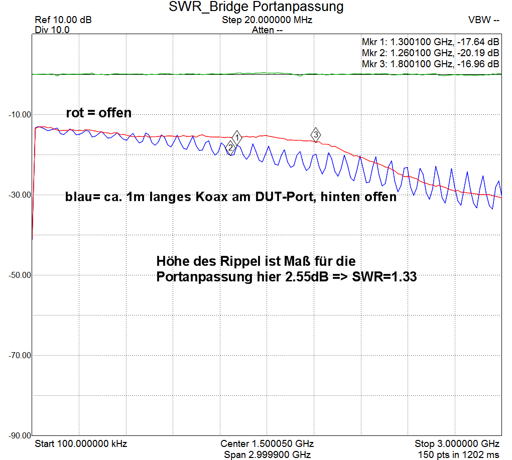

Naja diese Messbrücke zeigt bei 1,3 GHz und einen idealen Abschluss laut
deiner Messung eine Rückflussdämpfung von 23db an . das ist ein SWR von
etwas besser als 1,2. ( Open - 50 Ohm )
Ok wer sich damit zufrieden gibt?
Ralph Berres
von Marc Oni (Gast)
Messungen sind halt doch aussagekräftiger als Vermutungen. Danke für die
aufschlussreichen Plots.
Aus den Kurven lässt sich überschlägig ablesen:
bis 500 MHz: Direktivity >30dB
500 bis 1000 MHz: Directivity >25dB
Wenn man neben dem geringen Preis berücksichtigt, (Ein Bruchteil dessen,
was ein adäquater Präzisionsabschluss kostet)  dass der Anbieter die
Brücke bis 1000MHz angibt und nicht bis 1300 oder 2000 MHz,  gibt es da
nicht viel Grund zum Jammern.

von herbert (Gast)
Wilhelm S. schrieb:
> @ Herbert
> Da haben wir diskutiert ohne Ende, uns über die DJ7VY-Brücke
> bis zum Exzess ausgelassen..; war für dich etwas dabei?
> Hoffentlich..
> Wie denkst du dir die Sache mit dem Koppler auf der Platine?
> Ich wünsche mir, dass du dich wieder meldest.
Danke der Nachfrage! Ich bin am mitlesen,kann aber nicht mitreden weil
ich mangels Hochwertiger Messtechnik und entsprechender Erfahrung mit
solchen Teilen am besten still bin. Heute habe ich von Bürklin die
ersten kleinigkeiten ( N-Flanschbuchsen, Schottkydioden) bekommen. Bei
der Besichtigung der Bat 62 ist mir doch tatsächlich das erste Teil wie
ein Floh
aus dem Streifen gesprungen. Suchen war dann angesagt. Das geht ja
lustig los. Ich habe 1N5711 auch mitbestellt ...für alle Fälle als
HP2800 Ersatz. Was meint ihr, taugt die für meinen Stripline Koppler bis
1.3 Ghz?
 Ich habe mal ein Muster-Layout gemacht, das aber maßlich noch nicht fix
ist, da ich das verwendete FR4 Material noch vermessen will um die
tatsächlichen mit dem Mikrometer ermittelten Maße in meinem
Stripline-Rechner zu benutzen. Außerdem, habe ich im Muster 1N5711
vorgesehen, was aber nicht so bleiben muß.
Ich könnte auch zwei Versionen machen und die Bat 62 verbauen.
Löttechnisch etwas kniffliger halt. Mit 65 bin ich auch nicht mehr der
jüngste für so ein Kleinzeug.
 Jetzt brauche ich noch Weißblechboxen. Schubert bietet welche für
N-Buchsen fertig gelocht an. Da er 20 euro mindest Bestellung verlangt
muß ich noch anderes dazu nehmen. Jetzt schaun mehr mal, es pressiert
nix ,ich habe Zeit. Ich hänge die ausdrücklich nicht fixe Musterplatine
mal als Screeshot dran. Ich habe so was noch nicht gemacht und bin für
Tips immer offen.
MFG
Auf den ersten Blick sieht der Richtkoppler mal gut aus.
Ich würde aber keine bedrahteten Dioden verwenden sondern tatsächlich
die BAT62 , weil die sehr enmpfindlich sind. Für hohe Frequenzen würde
BAT14 eventuell passen. Die haben aber nur 4V Sperrspannung im Gegensatz
zur BAT62 welche viel höhere Pegel verträgt.
Du weist aber schon das ein Richtkoppler einen Frequenzgang hat?
Mit zunehmender Frequenz werden sowohl vorwärts als auch rücklaufende
Spannung immer höher solange die Kopplerlänge kleiner als Lambda/4 ist.
Für welchen Frequenzbereich soll das Teil denn laufen?
Ralph Berres

von Uwe (de0508)
Hallo Miteinander,
ich möchte zu meinem Messungen in
Beitrag "Re: HA8ET Low Level SWR Bridge"
noch die heutigen Untersuchungen nachtragen.
Den 1GHz Richtkoppler habe ich noch um einen SMD 0805 10 Ohm Widerstand,
wie es mal im qrpforum.de geschrieben wurde, erweitert.
Der 10 Ohm Widerstand sitzt zwischen DUT Buchse und Mittelleiter des
rechten Koaxialkabel.
D) Abgleichbereich: 137MHz - 1GHz
Siehe jeweils die Dateien mit Endung "D": <nr><datum><name>D.jpg
E) Abgleichbereich: 1GHz - 2GHz
Siehe jeweils die Dateien mit Endung "E": <nr><datum><name>E.jpg
Mich würde ja mal interessieren wo die Diskrepanz zwischen der Open und
Shortlinie herkommt. Das macht ja stellenweise immerhin mehr als 5db
aus.
Uwe hast du Open und  Short mal am Netzwerkanalyzer vermessen?
Oder liegt das an der Messbrücke?
Ralph Berres
Bei Koaxial-Kabeln gibt es ja für die mechanische Länge einen
Verkürzungs-Faktor. Wie schaut es da bei Striplines aus und wie wird der
bemessen?
Ich habe mal das Layout eines Kopplers von HP gesehen. Der war von
100Mhz bis 2GHz gedacht ,ca 30cm lang und hatte über den gesamten
Bereich eine Auskoppeldämpfung von 20db +- 1.5db. Bei diesen Teil in
Schichtbauweise hat man die Koppelschleifen nicht parallel sondern
schräg plaziert.
MFG
herbert schrieb:
> Bei diesen Teil in
> schräg plaziert.
Genau das ist das Geheimnis.
Ralph Berres
Hallo zusammen.
@ Uwe:
Danke für die Bilder. Da sieht man wieder, was kleine Änderungen
ausmachen. Man muss nur wissen, was man tut.
@ Herbert:
Bei den Dioden könnte ich dir noch mit ein paar
HP HSMS-282x aushelfen.
Datenblatt anbei.
Bei Interesse->PN

von Uwe (de0508)
Hallo Ralph,
> Open und
> aus.
Zum einen durch die mathematische Korrektur der open-Kurve verschiebt
sich die short-Kurve entsprechend.
Mit den Markern der LinNWT Version sind das |2,2dB| unterschied.
Was meinst Du damit ?
Die Portanpassungen von INP, DUT, REF und OUTP ?
Ich denke an das zusammenspiel des RG223 50cm Kabels zwischen OUTP und
NWT4000 Input und der "Stoßstellen" innerhalb des Richtkopplers.
Alleine die jeweils zwei 2x 100Ohm an Generator, stellen schon einen
Impedanzsprung dar. Die Stripline zwischen SMA-Buchse und den Bauteilen
habe ich jetzt nicht weiter untersucht.
So wie der Richtkoppler aufgebaut ist, ist nutzbar.
Über die Richtschärfe, in Abhängigkeit zur Frequenz, kann man den
Einsatzzweck festlegen.
Wer <= -30dB Richtschärfe festlegt, kommt bis ca. 650MHz mit diesem
Richtkoppler.
> Ralph Berres
vy 73 Uwe

von herbert (Gast)
Hallo zusammen!
Ich habe mir aus purer neugierde heute APPCAD 3.02 installiert. Leider
rechnet das Prog in der Abteilung Microstrip ordentlichen Bockmist. Wer
hat da Erfahrung. Das seltsame ist, dass die Progs online welche ich
benutze bei der Berechnung keine mechanische Längenangabe
verlangen...wozu auch. ADCAT schon, da ändert sich seltsamerweise beim
ändern der Länge auch der Wellenwiderstand. Das soll ja wohl nicht sein.
Kann mir bitte jemand was dazu sagen? Programme umsonst sind ja recht
schön,aber richtig rechnen sollten die schon sonst gibt das viel
Ausschuss bei der praktischen Umsetzung. Danke schon mal.
Ach ja eine Version ADCAT 4.00 hätte ich auch noch,mag die aber erst
installieren wenn ich sicher bin das die läuft.
MFG
von herbert (Gast)
Nachtrag: Programme welche Frequenz und Längenangabe verlangen,
errechnen zusätzlich auch die elektrische Länge. Bei meiner
installierten Version rechnet der einfach den Wellenwiderstand falsch
und ändert selbigen sobald ich die mechanische Länger verändere.:-)
von HabNix (Gast)
Vermutlich Punkt anstelle von Komma verwendet? Die Information dazu holt
sich das Programm aus der Windows Ländereinstellung.
MfG
von EMU (Gast)
Hmm verstehe ich nicht, hier zwei Beispiele
Du solltest wirklich Beispiele von dir dazu geben damit man weiß was Du
genau meinst
Hier was ich aus Deiner Frage errate:
mit AppCAD 4 berechnet eine microstrip mit 100mm und 1000 mm Länge
und dort ist Z0 gleich
Aber: beachte die Eingabe erwartet Komma-Format
also was verstehe ich an deiner Frage falsch
EMU
von herbert (Gast)
Das kann sein, da der "Punkt" statt "Komma" bei mir "Fleisch und Blut"
ist. Die allermeisten Programme welche ich online nutze verweisen
darauf. Gut das werde ich mal testen. Bei versuch AppCAD 4 zu
installieren meckerte mein AV Prog recht intensiv. Habe das dann
abgebrochen. Generell habe ich ein Problem mit Software welche bei der
Installlation dazu raten das AV Prog abzuschalten. Danke schon mal.
ADDCAT wäre mir schon lieber weil die anderen Sachen habe ich zwar als
komplette Webseite gespeichert, aber trotzdem funktionieren nicht alle
mir wichtigen Progs` offline.
von herbert (Gast)
Bingo...die komma´s haben es gebracht! Ich hatte das zwar mal mit Komma
getestet aber möglicherweise in einem Feld einen Punkt vergessen.:-)
Danke nochmal!

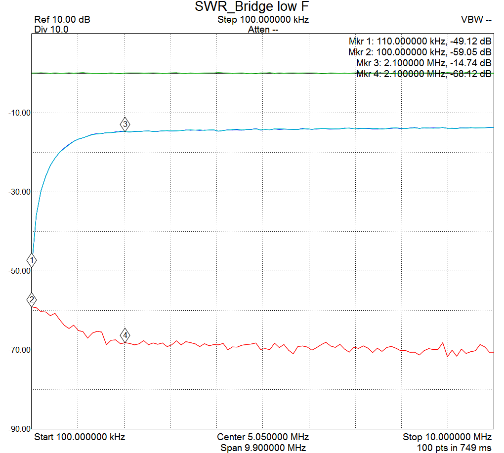

von Eric (Gast)
Hier haben ja schon einige ihre Ergebnisse zu der Ukrainischen
SWR-Brücke gepostet und ich wollte meine Optimierungsergebnisse teilen.
So wie sie kommt, hat die Brücke eine Richtschärfe zwischen 25-35dB im
Bereich 100kHz- 1GHz, was für viele schon recht brauchbar ist.
Den besten Kommentar zum Aufbau der Brücke gab m.E. bisher Ralph Berres.
Da ich eine wirklich Messbrücke (Richtschärfge in der Klasse 40dB) aus
dem Teil erzeugen wollte, habe ich ein paar Optimierungen vorgenommen,
die die Brücke in ihrem derzeitigen Aufbau auch zulässt.
Einige Schwächen der Brücke sind im ersten Bild zusammengefasst und dort
auch die Optimierungen angegben.
Die Messergebnisse fasst das zweite Bild zusammen.
Ich hab mir dann auch einmal die Portanpassung angesehen und die könnte
besser sein, aber da ist es nicht einfach zu optimieren (siehe Kommentar
Ralph)
Eric
Hallo zusammen, hallo Eric,
das ist ja erstaunlich, was du diesem Gerät entlockt hast.
Verrätst du uns auch, wo du diese 100Ohm/0.05% Rs her hast?
Sie werden wohl nicht ganz preiswert sein..??
Bauform sicher nicht 1206, oder?
Ich habe heute mal meine Standard 1206 100Ohm/5% durchgemessen.
Man findet schon einige, die nahe 100Ohm liegen.
Ob das hilft?
Mein Problem, ich habe es nicht so mit SMA; BNC ist mir lieber.
Was ist besser? Ein Adapter SMA->BNC oder BNC sorgfältig eingepasst?
73
Wilhelm

von Eric (Gast)
na, klar, da habe ich mich einmal an eine große Bestellung dran hängen
können und da kosteten die dann 50ct
> Ob das hilft?
klar hilft das ! immer !!
Adapter sind immer schlechter, es gibt ganz wenige Hersteller die BNC
bis 2GHz verkaufen, man findet die aber manchmal auf Flohmärkten,
ansonsten gilt das was Ralph sagt
Noch etwas, so ganz ernst meint es der Verkäufer  nicht mit der unteren
Frequenzgrenze, aber so ab 2MHz ist es OK.
Eric
Wilhelm S. schrieb:
> Hallo Ralph,
> eigentlich hatte ich nichts anderes erwartet.
> Die Sache mit SMA->BNC Adapter bringt es dann doch sicher
> auch nicht?
> Resumee: 'Ich könnte, wenn ich wolte..' ;-)
> 73
> Wilhelm
Meine SWR Brücke besitzt N-Buchsen. diese hat eine Richtschärfe von etwa
46db ( Sie stammt aus einen R&S ZVC Netzwerkanalyzer ).
Mit einen Adapter auf BNC ( Rosenberger lässt schön grüßen )komme ich
bis ca 500MHz noch halbwegs sicher bis 40db Richtschärfe. Aber man muss
erst mal einen so guten Abschlusswiderstand haben.
Da die N Stecker auch in die BNC Buchse reinpasst, hatte ich es mit
einen Abschlusswiderstand Rohde&Schwarz RNB versucht. Davon habe ich 3
Stück. Die streuen etwas zwischen 36db und 36db Rückflussdämpfung.
Ich habe natürlich den genommen welcher direkt auf die N-Buchse
geschraubt war 46db hatte. Mit dem Adapter waren es dann noch 40db.
Was Frequenzen betrifft, die höher als 500MHz betrifft, ist BNC
eigentlich generell ungeeignet. Da sollte man sowieso N oder SMA
verwenden.
Das zeigen auch die Messergebnisse die kontinuierlich bis 30db
Richtschärfe runter gehen.

von Uwe (de0508)
Hallo !
sehr schöne Ausarbeitung Eric, danke.
Ich habe meine Brücke nun auch mit neuen MiniMelf Vishay SMM204 100R 1%
bestückt.
Die Widerstände habe ich vorher mit einem 80.000 Count DMM auf 100R
ausgemessen.
Es zeichnet sich, bisher noch ohne kapazitive Kompensation, eine
Verbesserung ab !
Datenblatt Vishay SMM204 100R 1%, man siehe sich die HF Eigenschaft an.
# http://www.vishay.com/docs/20004/smm0204.pdf
Der Abgleich wurde von 138MHz - 2GHz durchgeführt.
Dabei habe ich mit einem SMA-SMA 50cm RG223 Kabel den Richtkoppler OUT
mit dem NWT4000 (special editon) DET verbunden.
Der Richtkoppler INPUT wurde mit einem SMA-SMA Verbinder mit den NWT4000
GENERATOR verbunden.
Die Messungen zeigen unterschiedliche Messbereiche für eine höhere
Auflösung auf dem Bildschirm.
Die Messung 6 zeigt ein 1m langes RG223 Kabel das am Ende offen ist.
von herbert (Gast)
Ralph B. schrieb:
> Kurzwelle und 2m wird das vermutlich noch gehen. Mit Einschränkungen was
> Belastbarkeit betrifft auch noch auf 70cm. Aber auf 23cm wäre auch ich
> skeptisch.
Probieren geht über studieren! Ich habe das Layout soweit geändert, dass
ich auf 70cm eine Lamda 1/4 Länge der Koppelschleife jetzt habe. Da ich
das Teil nur im Kleinsignalbereich benötige kommt es mir mehr auf die
Empfindlichkeit an als auf QRO. Auf 2m sehe ich keine Probleme, 23 cm
muß man sehen.Natürlich kommen N-Buchsen dran und ein gescheites
Weißblechgehäuse. Andere arbeiten mit der selben Technik. Hätte ich eine
mechanische Werkstatt, dann würde ich mir so einen breitbandigen
Richtkoppler von HP inwendig mal sehr genau ansehen;-)Im übrigen habe

von herbert (Gast)
Uwe S. schrieb:
> bisher hast Du noch nichts zur erwarteten Richtschärfe (directivity)
> geschrieben. Gibt es dazu Angaben ?
Ich bin noch nicht so weit, muß noch Teile bei Schubert bestellen. Heute
habe ich aus meinem Vorrat Bungard Platinen zwei Stücke rausgesucht um
einen Streifen von 5 Millimeter  abzusägen. Ich habe dann um die
Epoxistärke messen zu können das Kupfer abgeätzt. Die Materialstärke
schwankt um 0,08mm. Gut +- 2 Ohm Toleranz beim Wellenwiderstand bei
einem korrekten 50 Ohm Abschluss führen zu einen VSWR von 1.04. Aber ich
bin gewohnt genau zu arbeiten und so füttere ich den Stripline Rechner
mit den tatsächlichen Maßen.

von Eric (Gast)
Wilhelm S. schrieb:
> Von den BNC habe ich auf Flohmärkten immer nur die 'knüsseligsten'
> gekauft.
Wilhelm, jepp ich verstehe den Begriff, was ich eigentlich meinte ist,
dass dann noch Suhner drauf stehen muss, die spezifizieren bei 2GHz
noch, es sind die mechanischen Präzisionen und das Teflon-Material
@Uwe
Diese Messung zeigt, dass Du bei Deinem Messaufbau eine Portanpassung am
DUT-Port von noch SWR = 1.45 hast
Aber: beachte dass der NWT400 eigentlich auch 10dB am TX-Ausgang
benötigt um gut angepasst zu sein und Du damit 10dB an Dynamik verlierst
Der Rx-Eingang ist da deutlich besser
UND : wahrscheinlich sind Deine beiden Abschluss-Widerstände nicht
gleich genug, sonst würdest Du in der -40dB - Klasse landen.
Es hilft meist schon bei DC nachzusehen (mit einem guten DVM) ob die
50.0 OHm haben und gleich aufgebaut sind (nie 2 verschiedene nehmen)
Eric
von Uwe (de0508)
Hallo Eric und Mitleser,
nun habe ich auch zwei isolierte 0,6mm Dräht(-"chen") an die Wheatstone
Brücke gelötet. Die Isolation ist nicht optimal, aber ich wollte die
Drähte flach auf der Platine liegen haben und durch kürzen ein Optimum
finden. Das kann man durch wechselseitiges Abschneiden, eher auf der
REF-Seite erreichen.
Nun sind die Drähte ca. 9mm am DUT- und ca. 7mm am REF-Port lang/ kurz.
Es sind Einstellungen zu finden, wo die Richtschärfe <-50dB beträgt,
aber dann verschiebt sich die Dip bis auf 1.2GHz.
Ich habe mich nun für einen flachen Verlauf bis ~1,1GHz entschieden.
von Eric (Gast)
> Brücke gelötet.
Hmm...meist braucht nur eine Seite Kompensation, nimm am Anfang Deine
Finger und taste mal wo das gebraucht wird, auf Grund des Aufbaus des
Layout glaube ich auf der DUT-Seite, aber ich habe nur eine Brücke
...und es ist sehr wahrscheinlich gut den Draht auf die Platine zu
drücken
BTW: mein Drähtchen ist nur d=0.3mm und ~3mm lang
das macht etwas weniger Kapazität und du musst checken in welcher
Richting die Kompensation benötigt wird
Du erzeugst dann Resonanzen, nicht schlimm weil in die richtige Richtung
zu besserer Anpassung aber "flat" ist eigentlich besser.
also:  spiele mal etwas sparsamer
Eric
von Uwe (de0508)
ich habe den 1GHz Richtkoppler aus Ungarn noch ein wenig überarbeitet.
Alle Drähte am DUT und REF Port wurden entfernt und am DUT-Portnur durch
einen versilberten Kupferdraht mit Teflonisolation ersetzt.
Den "Zaken" um 1,85GHz wurder geriger, da ich jeweils die beiden SMM204
100R 1% der Brückenwiderstände am Generator Potr miteinander (direkt)
verlötet habe.
Die Messreihe G zeigt nun keine Auffäligkeit mehr um 1,3GHz und einen
sehr flachen Verlauf unterhalb von -40dB Richtschärfe.
Es folgen wieder 5 Messungen der Richtschärfe, der 1GHz Richtkoppler
wurde  vorher neu abgeglichen und die Messung "offen" liegt auf der 0dB
Linie.
> verlötet habe.
> Linie.
mache doch mal bitte Fotos aus der hervorgeht, was du wie geändert hast.
Und schreibe mal bitte  in den Plots auch eine Open Linie so das man die
Tatsächliche Richtschärfe ersehen kann.
Ralph Berres
von Uwe (de0508)
>> Linie.
Ja wenn ich wieder Tageslicht im QTH habe.
Die LinNWT Software führt eine math. Korrektur durch und legt die
Messung "offen" auf die 0dB Linie. Man kann also direkt die Richtschärfe
ablesen.
> Ralph Berres
73 Uwe
von Uwe (de0508)
Hallo Ralph,
hier sind zwei Fotos vom aktuellen Aufbau des 1GHz Richtkopplers aus
Ungarn.
