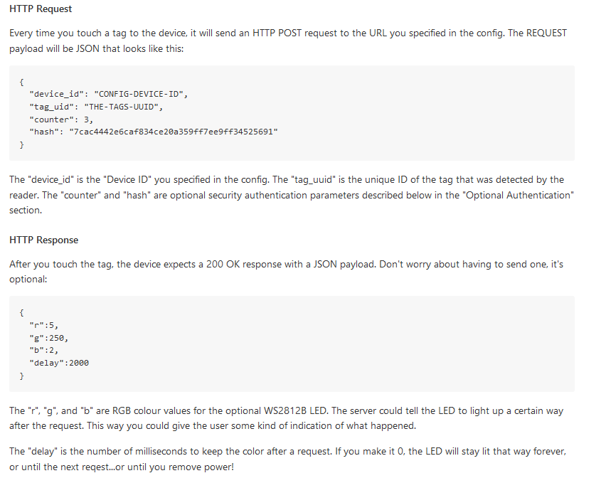

ganz zu anfang gesagt ich bin ganz neu in dem gebiet.
Ich hab auf einem NodeMCU (ESP8266) das Projekt HappyBubbles Wifi NFC
Device
laufen was den inhalt von dem RFID tag an den auf dem Raspberry PI
laufenden Home Assistant senden, dieser soll dann vergleichen ob die
eingetragende RFID übereinstimmt und dann mit 200 Ok sowie den RGB code
zum anzeigen des status antwortet oder ablehnt.
bei übereinstimmung soll dann über ein GPIO am PI ein Relais anziehen
ich würde mich riesig freuen wenn sich jemand findet der mir das zeigen
kann wie man das bewerkstelligt.
im bild ist zu sehen was vom NodeMCU zum Home Assistant gesendet wird.
im link ist die grundlage wie man das vom und für den Homeassistant
erstellt.
https://home-assistant.io/developers/rest_api/
HappyBubbles NFC Device
https://github.com/happy-bubbles/nfc
vielen Dank schoneinmal :)

Hallo "Noch nicht Rentner",
Erst einmal vielen Dank fürs herzlich willkommen heißen,
ich vermag zu sagen das dass Gebiet Neuland für mich ist.
ich habe mich versucht rein zu lesen, vertsehe aber nur bruchteile
geschweige denn den zusammenhang.
also ich vermute man wird 3 .json brauchen, in einer werden die
Freigegebenen IDs eingetragen. in der zweiten wird die vom NodeMCU
gesendete ID zu finden sein. in Der dritten dann wird verglichen.
ich würde mich riesig freuen wenn mir jemand hilft das auf die beine zu
stellen.
