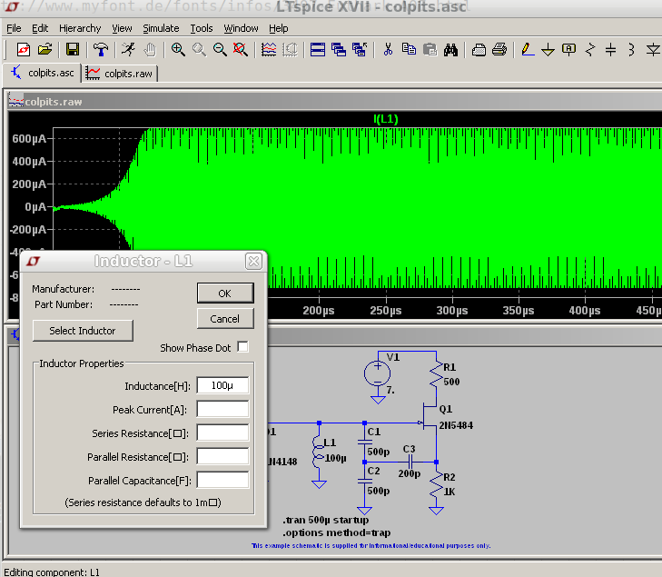

Es passt vielleicht nicht ganz, ich ignoriere schlicht bei
LTSpice XVII "läuft nur unter W7 usw".
Wine ist als Windows XP mit SP3  gesetzt, sichtbare Probleme bei
Unicode-Zeichen.
Es sollte also auch das "echte" Windows XP gehen.
Statt Ohm wird wohl das Omega-Zeichen verwendet ?.
Allerdings keine ausgiebigen Tests gemacht, Simulation ging aber.
Wenn ich die log-Datei richtig verstehe werden auch in der alten
Version IV die Rechenmodelle aktualisert.
LTSpice XVII Version, Download Nov 29. 2016
