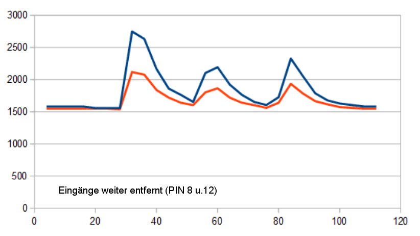

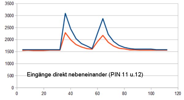

Das Problem ist leider keinesfalls gelöst, vielmehr wird es mysteriöser.
Ich habe zwei SMT160-30 an nebeneinader liegende Pins (11 u. 12)
angeschlossen. Wenn man nichts tut, erhält man eine gerade Linie der
Temperatur über die Zeit, wie es sich gehört.
Dann habe ich einen der Sensoren mit den Fingern erwärmt und dann
erstaunt festgestellt, daß auch der andere eine höhere Temperatur zeigte
(nein, es ist nicht die Strahlungswärme der Hand, das habe ich zuerst
getestet, dazu sind sie zu weit voneinander entfernt.)
Dann habe ich mich an Eure Beiträge von hochohmigen Eingängen erinnert
(was allerding nun nicht mehr zutrifft, weil die Eingänge jetzt belegt
sind).
Trotzdem: die Sensoren habe ich jetzt an Pin 8 und 12 angeschlossen.
Es gibt aber keinen Unterschied zwischen nahen und entfernten
Anschlüssen, wie die beiden beigefügten Diagramme zeigen.
Die blaue Linie ist die Temperaturkurve des einen Sensors, den ich mit
den Fingern berührt habe, die rote Linie liefert der daneben hängeende
Sensor.
Gibt es eine Erklärung?
VG
Alexander
