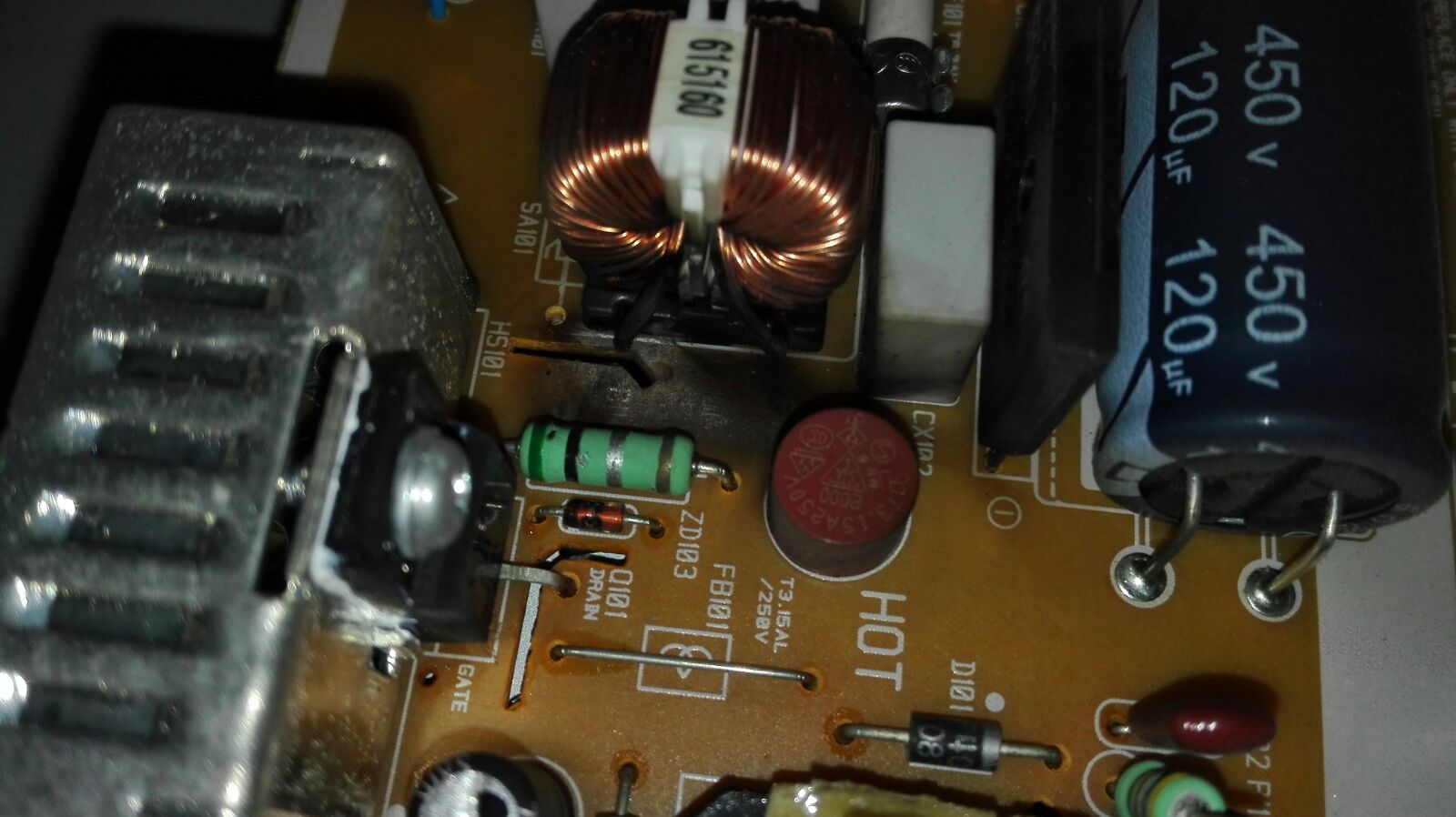

Ich habe jetzt einen eigentlich defekten Monitor den Rest gegeben.
Gestern knallte es und die Sicherung sprang raus.
Modell:
Samsung 2443BW
Anfang möchte er nicht jeden Kaltgerätestecker.
Nun wurde er Anfangs nicht schnell genug Hell.
Dann kam dazu noch das lästige Pfeifen.
Bilder sagen mehr als Worte, ich habe mal eins beigefügt.
Weiß jemand vielleicht was passiert ist?
Ob eine Chance besteht, das Netzteil wieder zu reparieren ?
Ich vermute schon, jedoch bin ich da praktisch nicht so erfahren.

zu 99% aller Fälle ist der MosFet (Regelotto) auf dem Kühlkörper defekt.
Wenn Du Pech hast, ist der Gleichrichter lins neben demk Elko auch
defekt.

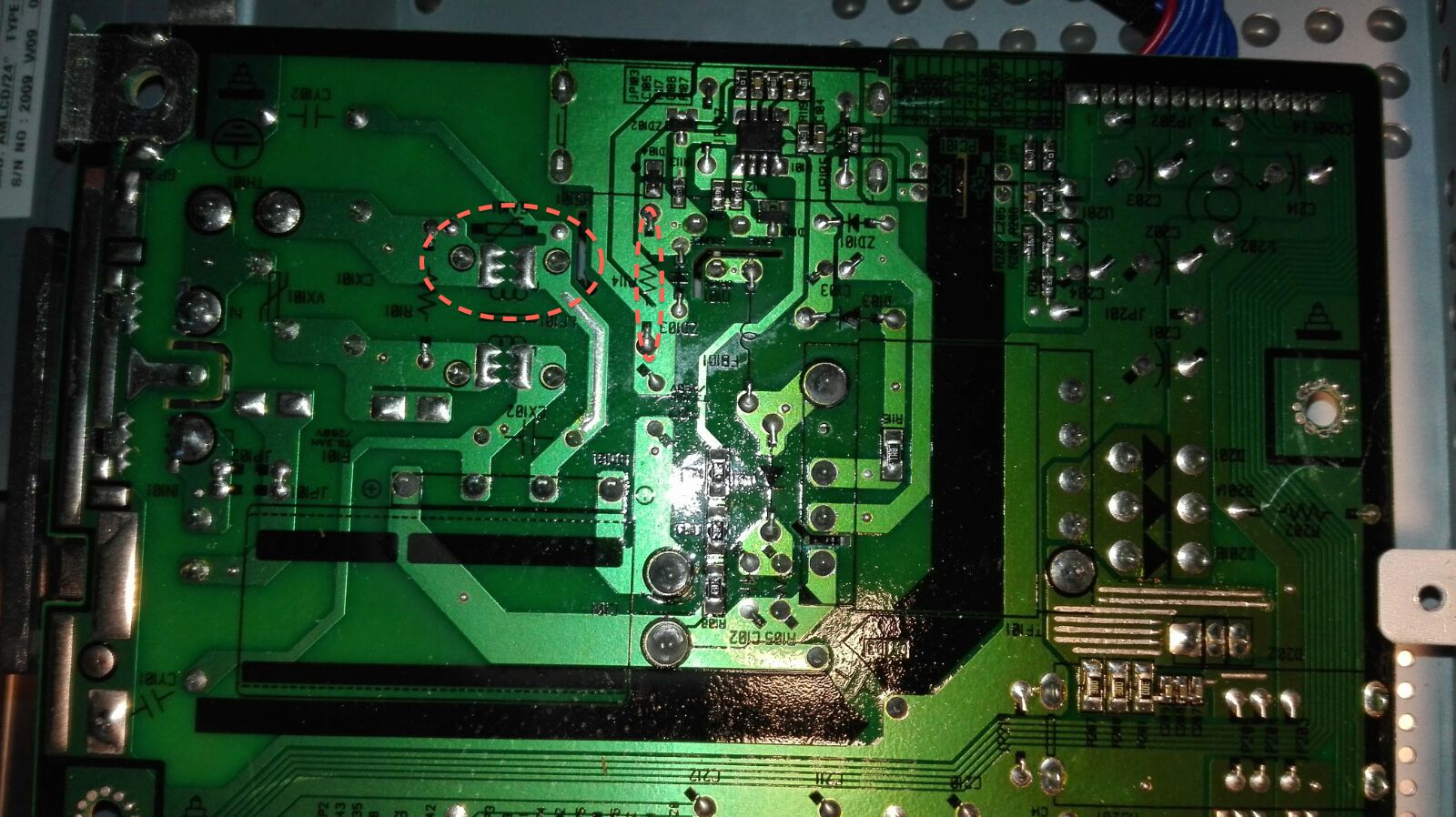

Welche Bauteile befinden sich denn unterhalb der Drossel auf der
Rückseite der Platine, da wo es gequalmt hat?

Den Widerstand hat es definitiv zerrissen, da ist nen Loch drinnen,denke
auch Diode, Widerstand und den Mosfet tauschen, die Sicherung (Das rote
runde teil mal durchmessen), und den Gleichrichter, und mal auf die
Rückseite schauen ob da noch mehr ist.
So viele teile sind das ja nicht auf der 230V Seite.

Auffällig sind die "Räucherspuren" auf der Leiterplatte. Da sieht es
aus, als ob es einen scheibenförmigen VDR-Widerstand weggehauen hätte,
sodass nur noch zwei Drahtreste dastehen. Oder der grüne Widerstand mit
silbernem Streifen hat beim Durchbrennen auf die Leiterplatte
geschossen. Mit einem Multimeter lässt sich leicht messen. Der R müsste
weniger als 100 Ohm haben.
Dummerweise ist das einer mit Sicherungseigenschaften, der typgleich
ersetzt werden sollte.
Dazu kommt dann noch dass sein Tod meist nur ein Folgefehler ist, wenns
der geplatzte VDR war, der die Rauchspuren erzeugte.
Jetzt erst einmal den Widerstand zwischen den Anschlüssen des 450V-Elkos
messen. Wenn der sehr niedrig ist, kommt dann der MOSFET auf dem
Kühlkörper infrage, der Elko 450V oder die Gleichrichterbrücke.
Reparierbar ist die Sache schon - für Jemand, der löten kann und schon
weiß, wie man die Teile MOSFET, Brücke, Elko prüft. Und dann noch den
typgleichen Widerstand bechaffen kann.
Übrigens, im thread "Schaltnetzteil defekt" bei AEG-Waschmaschinen
tauchen  die Namen von Leuten auf, die so ewas reparieren können.

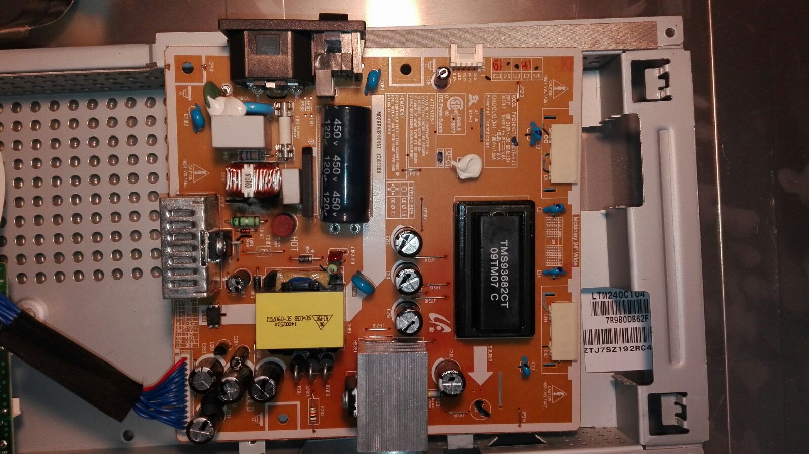

male doch mal bitte den Schaltplan vom Netzstecker bis zum Übertager auf
und stelle das hier online.
Dann haben wir eine Diskussionsgrundlage. Denn es sind ja nur ein paar
Teile.

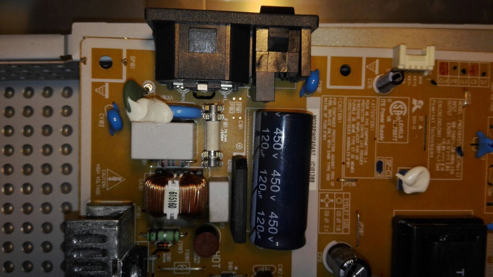

Denn die Fotos von der Platine mit Bauteile gibt nicht viel her.
MfG. Zeinerling

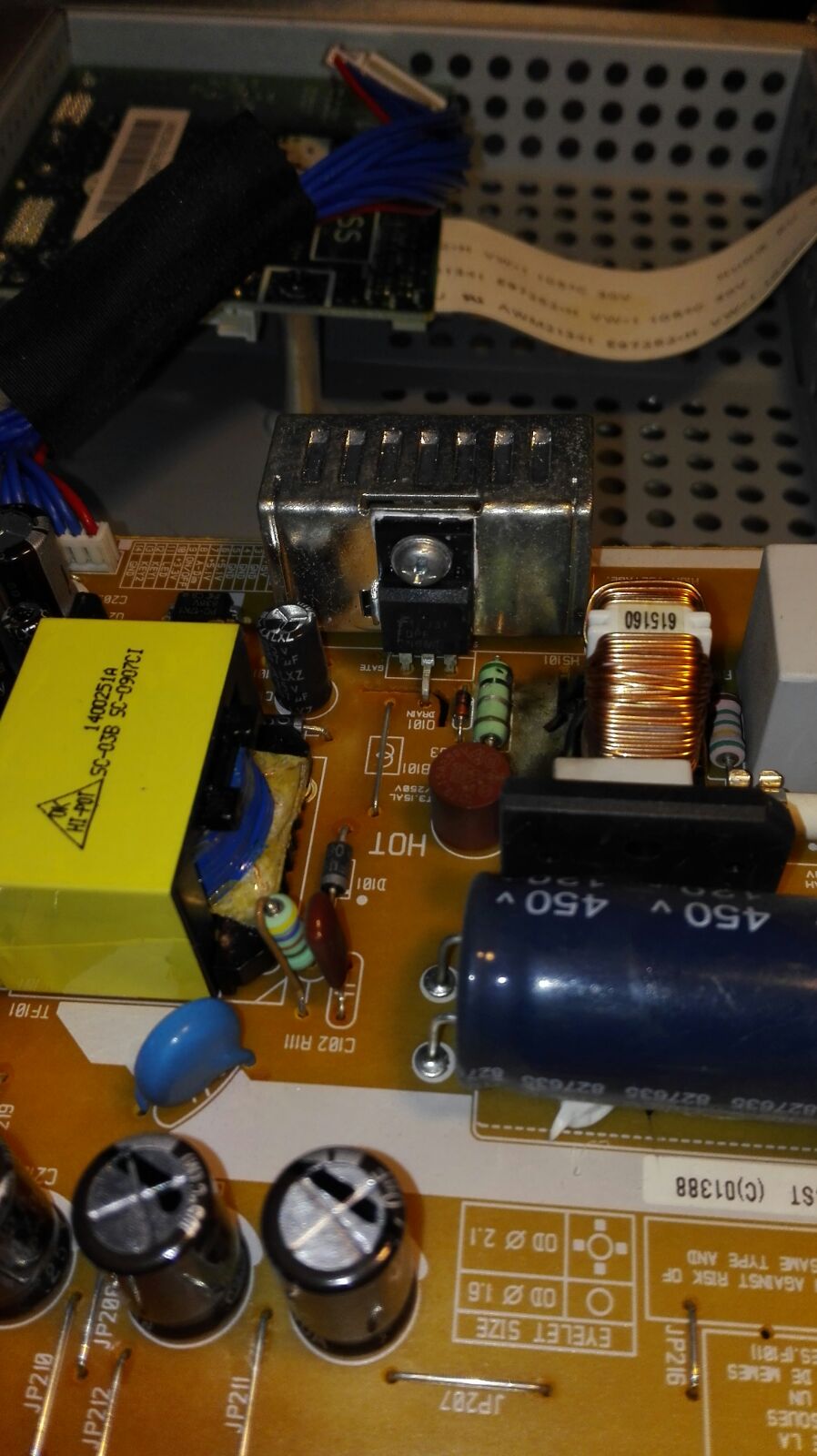

Das sieht schlecht aus. Der Shunt, der den Strom durch den
Leistungstransistor misst, ist durchgegangen und das bedeutet im
Allgemeinen, das der Halbleiter auch putt ist (Kurzschluss zwischen E/C
bzw. S/D). Da bei dieser Aktion auch plötzlich an Emitter/Source +325V
stehen, hält das die kontrollierende Instanz, in diesem Fall der kleine
SO-8 IC, meistens auch nicht aus und folgt dem Leistungstransistor in
die ewigen Jagdgründe.
Für mich ist die Schaltung klar erkennbar, sie ist ja auch nur eine
Standardapplikation eines normalen SMPS Controllers, wie z.B. dem UC3844
o.ä.
Shunt zur Strommessung, MOSFet/L-TR, Optokoppler fürs Feedback, Speisung
des SMPS Kontrollers aus Hilfswicklung über D103 - alles ganz normal.

richtig! Das Spühlchen wird ersetzt der Widerstand ist nicht zwecklos!
Denn es gibt noch 56 Ohm.

Ich vermute etwas ganz anderes. Die "Spule" es handelt sich hierbei um
eine Ringkern-Gleichtaktdrossel - ist fehlerhaft abisoliert worden und
hat dadurch irgendwann einen Kurzschluß versursacht -dabei ist sie
durchgebrannt, was durch die Durchgangsprüfung bestätigt worden ist.
Genau diesen Fehler hab ich auch schon mal so erlebt - und das erste
Foto deutet eindeutig darauf hin.
Ich schlage vor testweise die Spule durch zwei Drahtbrücken ersetzen und
die beiden Sicherungen prüfen und ggfs ersetzen.
