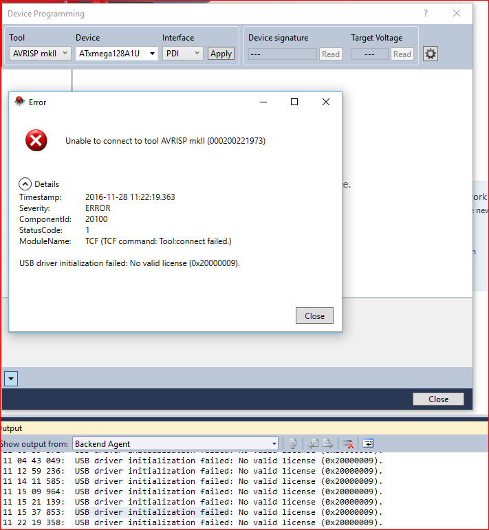

Wir benutzen bei uns in der Firma den AVRISP MK2.
Doch seit einigen Tagen kann mit unseren 2 Programmiergeräten nicht mehr
programmiert werden.
Davor ging immer alles Problemlos.
Das Bild im Anhang zeigt meine Fehlermeldung.
Getestet habe ich das ganze an 3 PCs, an denen es vorher ging.
2 Davon haben Windows 10.
1 hat Windows 7.
Kennt hier jemand das Problem?

Stecke den Programmieradapter ab.
Deinstalliere den Jungo Treiber in der Systemsteuerung unter Software.
Schaue auch im Gerätemenager nach (Ansicht/Ausgeblendete Geräte
anzeigen), ob der Treiber dort entfernt wurde.
Installiere dann den aktuellen Treiber (=Bestandteil von Atmel Studion
7).
Stecke dann den Programmieradapter wieder an.
OP #4809158
Also ich hab jetzt das Atmel Studio 7 installiert.
Dieses hat anschließend die Programmiergeräte geupdatet.
Jetzt geht wieder alles.
