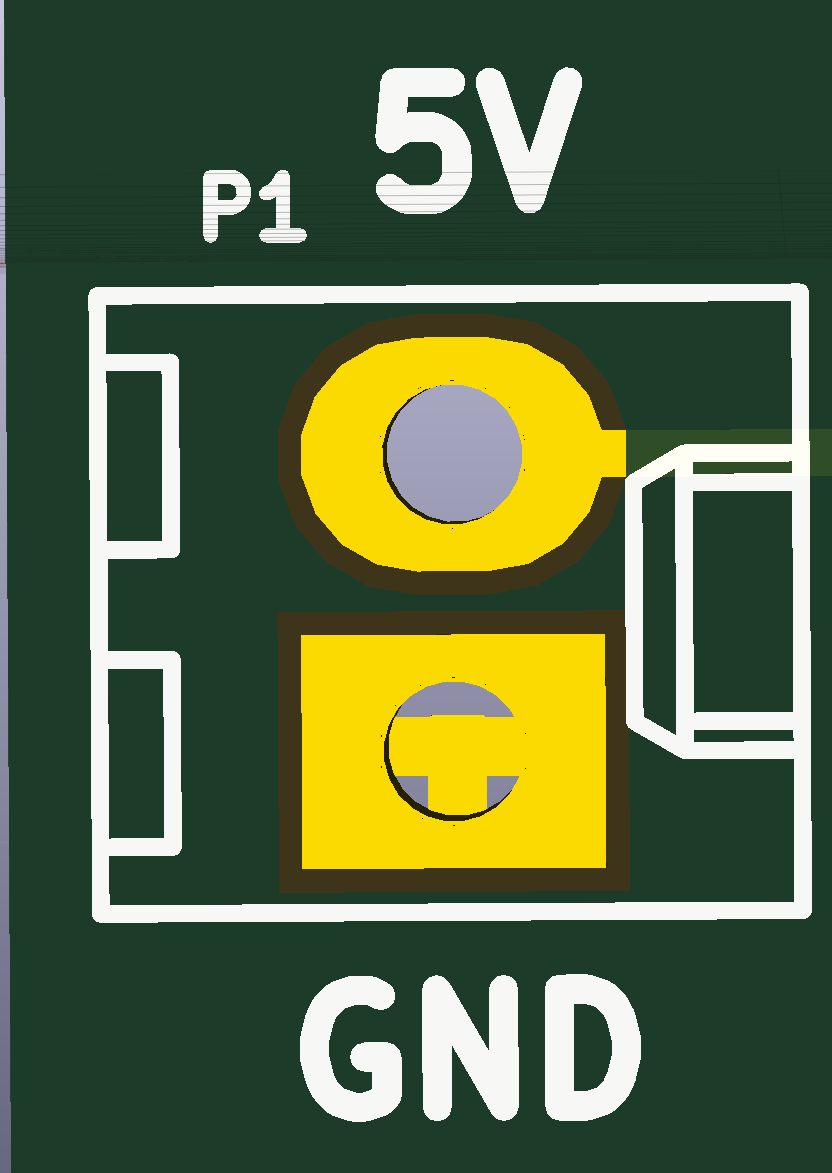

habe eine kleine Frage bezüglich der GND Durchkontaktierung, welches auf
dem Bild zu sehen ist. Ist die andere Seite später auf dem PCB auch mit
diesen gelben Bahnen abgedeckt? Möchte da Pin Header durchstecken und so
würde es dann wohl nicht funktionieren.
Hab die Durchkontaktierung als Thermische Abführung (Alle) eingestellt,
GND Netzname und die Unterseite ist komplett GND.
Könnte mir bitte jemand weiterhelfen?
LG
Gast #4809089
Das muss für die Pads egal sein, diese sind auf dem Film immer
geschlossen - Vias auch, Thermal ist was ganz anderes (aussen um das
Pad/Via herum). Die Abbildung zeigt wahrscheinlich die Bohrung, aber die
gibt es auf der Filmausgabe ja nicht, sondern nur auf der Platine als
reales Loch.
Im Zweifelsfall Gerber-Ausgabe ansehen!
Max D. schrieb:
> in der Fertigung wird das
> spätestebs beim Bohren entfernt
Die Cam-Station wird das entfernen, aber das ist schon die Beseitigung
eines Fehlers, den der Kunde gemacht hat. Löcher im Pad können bei der
dk-Fertigung zu Fehlern führen.
Georg
OP #4809274
OK Vielen Dank, also werden auf dem finalen Board die gelben Bahnen
nicht die GND Durchkontaktierung verdecken. Kann man auch gewollt
Durchkontaktierungen verdecken? Habe ein paar Durchkontaktierung für den
Thermal Pad gemacht und diese sollten auf der unteren Seite verdeckt
sein, damit das Lötzin nicht durchläuft.
Weiß jemand wie das geht? Also gewollt die eine Seite der
Durchkontaktierung abdecken.
LG

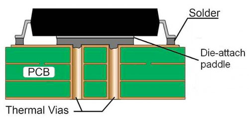

OP #4810172
Danke für den Fachbegriff, macht das googlen wesentlich leichter :)
hatte nur "via tenting" gefunden.
In den Datenblättern steht drin, man sollte viele thermal Vias auf das
Thermal Pad bringen, um die thermischen Eigenschaften des ICs zu
verbessern. Das hab ich auch gemacht, nur frag ich mich jetzt: Es wird
doch Lötzinn in die Vias fließen, soll man nun einfach eine dummy
Platine und das PCB packen, damit das Lötzinn nicht einfach durchfließt
oder kann man eine Seite der Vias verschließen, oder soll vielleicht
sogar das Lötzinn komplett durchfließen?
LG
#4810202
Durchgeflossenes lot verbessert die Wärme Leitung, aber fehlt natürlich
auf dem pad. Wenn du genug Stückzahl hast kann es sich lohnen den
Verlust zu bestimmen und auszugleichen (einfach mehr paste auf das pad
packen.
Für Prototypen kann man auch einfach nachträglich mit dem Lötkolben von
unten normales Lötzinn dazu geben und so das auszugleichen.
Gast #4810215
Jedenfalls nicht per Tenting, denn die Lötstoppmaske, die "tenten" soll,
behindert den Wärmeübergang auf die Lötfläche des ICs - die ist dafür
ausgelegt, mit den Vias zur Wärmeabfuhr verlötet zu werden, also darf
auf die Pad-Oberfläche nichts drauf. Die Bohrung kann man verschliessen,
wenn es garnicht anders geht, etwa mit Harz oder, noch aufwendiger, mit
Kupfer. In jedem Fall wird die LP dadurch teurer. Es ist auch absolut
notwendig, dass die Pad-Oberfläche eben bleibt, damit man das IC sauber
auflöten kann, i.A. muss daher nach dem Löcher-Verstopfen die Oberfläche
plan geschliffen werden.
Genug Lötzinn ist in jedem Fall die bessere und billigere Lösung.
Georg
