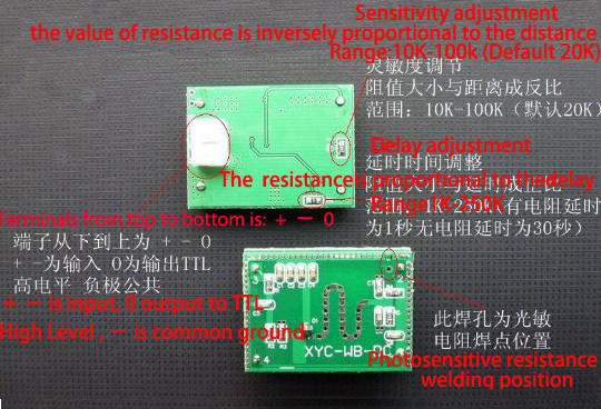

Ich möchte eine oder zwei Action-Cams zusammen mit einem Radar-Sensor
zur Überwachung in einem Gebäude einsetzen.
Die Cams besitzen einen „Dash-Cam-Modus“; d. h. sobald sie via
5V-USB-Kabel mit Strom versorgt werden, beginnen sie eine neue Aufnahme.
Wird der Strom ausgeschaltet, schließen sie die aktuelle Aufnahme und
schalten sich dann selbständig aus.
Als Bewegungsmelder soll ein Radar-Sensor vom Typ XYC-WB-DC dienen. Er
arbeitet im Spannungsbereich von 3.3-20V DC und besitzt 3 Anschlüsse:
Input +, Input -, Output TTL to high level, - is common ground (siehe
Bild).

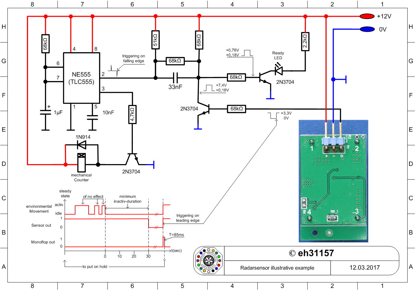

Hallo Jörg,
bei diesem Modul gibt es verschiedene Auslieferungsvarianten.
Auf jeden Fall empfiehlt es sich ein Monoflop nachzuschalten.
Ich habe das Modul mal verwendet,um einen potentialfreien Kontakt zu
steuern.
Damit könntest du auch deine Kamera auslösen.
Schaltung ist im Anhang.
Gruß Rudi

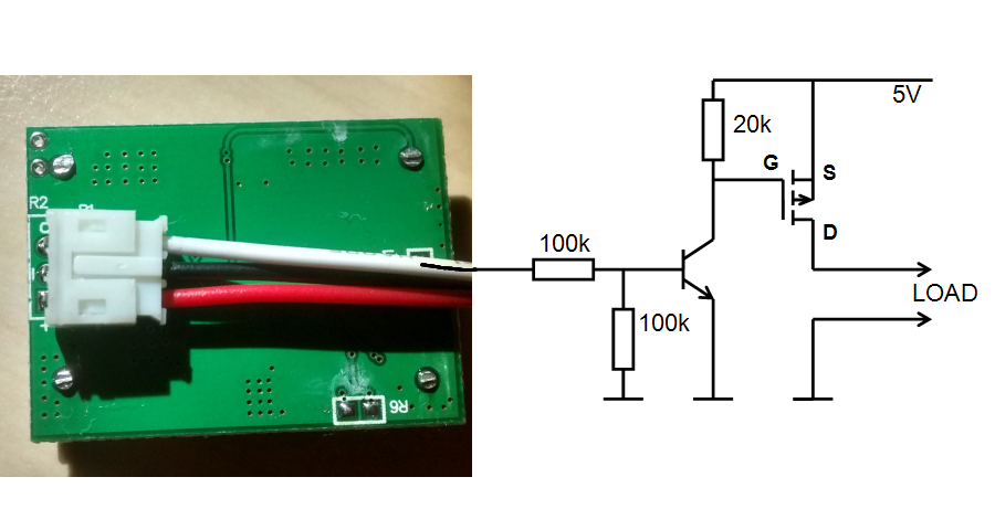

#4943365
Jörg B. schrieb:
> Wie müsste der Radar-Sensor verdrahtet werden und wie sollte die
> Ansteuerung der Cams aussehen? Welche Bauteile brauche ich hierfür?
Ungefähr so.
