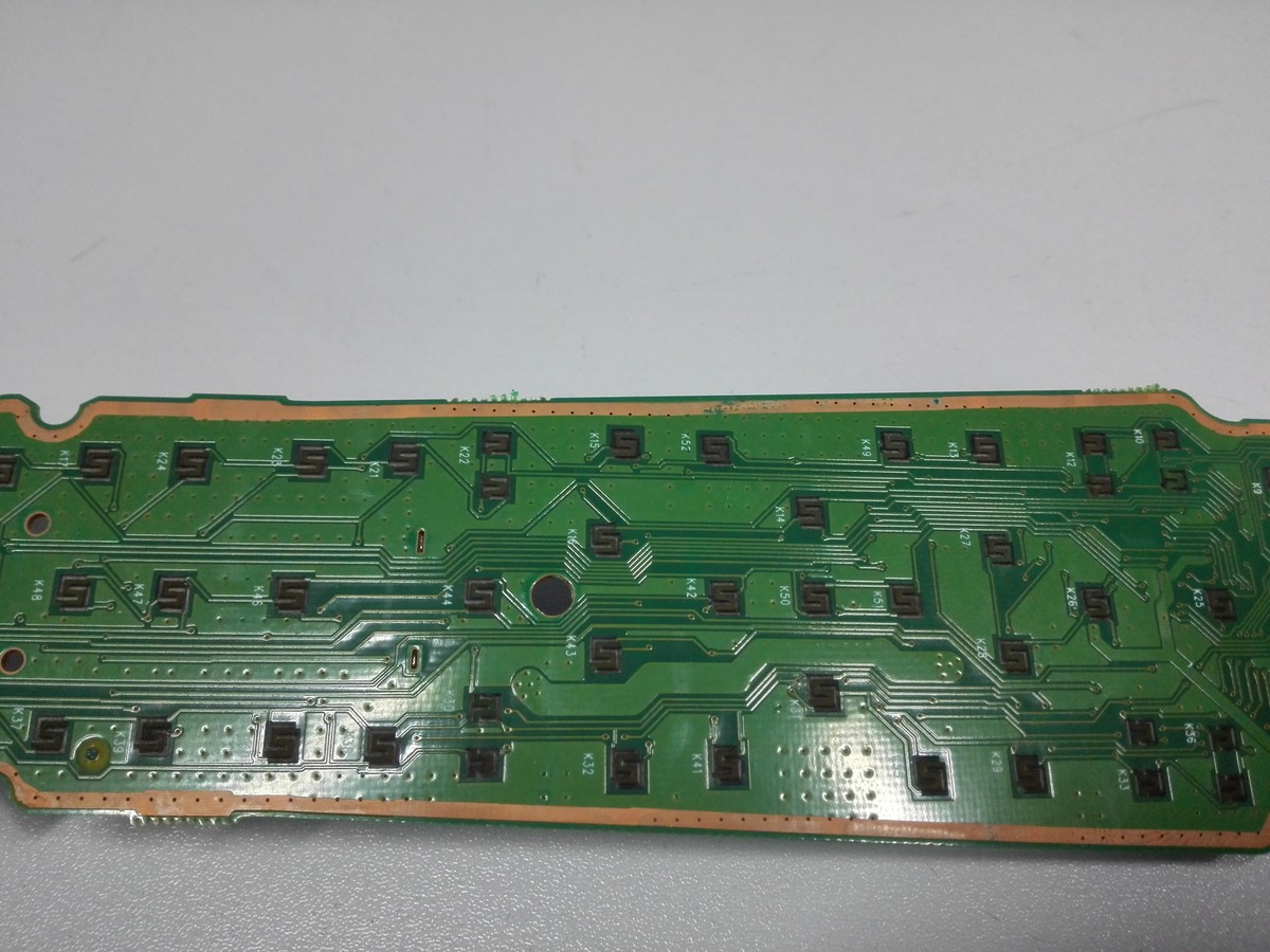

ich möchte mir gerne eine Platine selber machen, um sie als Ersatz in
eine IR-Fernbedienung zu legen.
Original Platine siehe Bild.
Die Original-Platine hat aber auf den Kontaktflächen eine dunkle
Beschichtung.
Weiß zufällig jemand was hier normalerweise verwendet wird und/oder ob
diese Beschichtung zwingend benötigt wird.
Danke
Stefan

Hi Stefan,
1. dient der mechanischen Härtung von Tip-Kontakten
2. Schutz gegen Korrosion
3. sichere Kontaktierung
allgemein: die normale Leiterplatten-Oberfläche ist anfällig gegen
mechanische Beanspruchung
FB >> wieviel Betätigungen & wieviel Abstürze - meine landet am Tag
mindestens 2x auf dem Laminat ;-((

Nein - für Kontakte ist Hartgold erforderlich. Die für Bastler
verfügbare Hauchvergoldung überlebt nur ein paar Tastendrücke. Der
Carbonlack ist auch ziemlich hart.
Man kann den Carbonlack sicher irgendwo kaufen (z.B. Lackwerke Peters),
tun die Hersteller ja auch, aber das Problem ist ihn gleichmässig dick
aufzutragen. Das wird normalerweise im Siebdruck gemacht.
Georg

Stefan B. schrieb:
> Kannst du mir vielleicht noch erklären warum diese Schicht nötig ist
Sie ist nicht nötig im Sinne von "sonst funktioniert es gar nicht",
sondern eher im Sinne von "sonst funktioniert es nicht lange".
> bzw. warum z.B. verzinnen nicht funktioniert?
Verzinnen ist besser als nacktes Kupfer. Aber nicht so gut wie Gold oder
besagter Carbon-Leitlack.
> Kann man die Kontaktflächen selbst vergolden?
Im Prinzip ja. Aber die Qualität einer Hartvergoldung kriegt man zuhause
in der Küchenspüle nicht hin. Z.B. Conrad verkauft Galvanisiersets zum
vergolden. Eventuell hilft auch Silber-Leitlack (gibts auch bei Conrad).
Wenn es unbedingt Leitgummi-Kontakte sein müssen, kann man sich damit
behelfen, daß man die Kontakte auf der Platine aus vergoldeten Bauteil-
beinchen macht. Früher hatten das viele Transistoren. Sonst halt Taster
nach dem Knackfrosch-Prinzip.
Leitgummi-Kontakte a'la Fernbedienung haben auch abseits der Korrosion
der Platine nur eine begrenzte Lebensdauer. Aus der Gummimatte tritt
Silikon-Öl aus und bildet eine isolierende Schicht auf den Kontakten.
Putzen hilft, aber immer nur für begrenzte Zeit.

Das ist Carbondruck. Z.B. SD 2841 HAL IR von Lackwerke Peters.
Man kann da auch Muster schnorren und mit guter Siebdruckanlage kann man
das Zeug auch selber verarbeiten, aber üblicherweise macht das der
Leiterplattenhersteller. Dabei spezifizieren, dass Du Tipp-Carbon
brauchst und kein Slider-Carbon. Letzteres ist abriebfester, aber auch
deutlich teuerer.
Statt HAL+Carbon kannst Du Deine Leiterplatte auch vergolden lassen.
Aktuell ist das ungefähr preisgleich. Für Tippkontakte eignet sich chem
NiAu (ENIG), Schleiferkontakte brauchen Hartgold.

Du meinst jetzt nicht die Kontaktpillen auf der Silikonschaltmatte? Wir
spezifizieren <50 Ohm (in Sonderfällen <10 Ohm). Lebensdauer auf dem
oben genannten Peters SD 2841 oder auf ENIG >100.000 Schaltspiele.
Gute Qualität liefert z.B.
http://www.polytech.com.sg/Industrial_Keypad.html oder
http://www.sateco.ch/ . Vorsicht bei Sonderangeboten -- die schwitzen
dann gerne mal Silikonöl aus, was in den Lebensdauerprüfungen massiven
Ärger macht.
