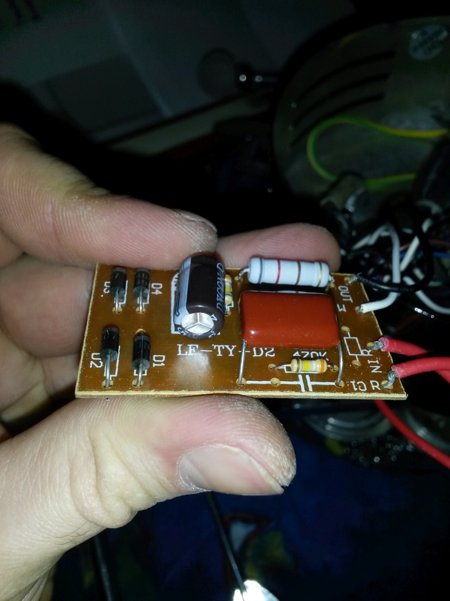

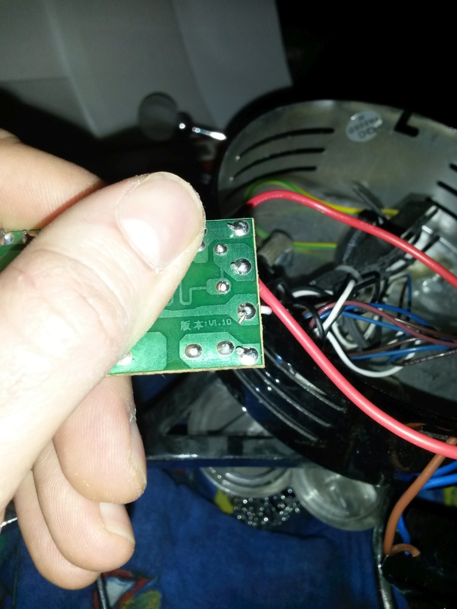

Dafür habe ich das Kästchen geöffnet und versucht die Schaltung zu
verstehen.
Allerdings bin ich schon viele Jahre raus aus der Elektronik.
Wäre super, wenn mir jemand das Prinzip erklären kann.
Mit der PCB Nummer bin ich leider nicht weit gekommen.
Das sieht nach einem ganz üblen billigen Kondensatornetzteil aus. Damit
hast Du immer Netzpotential aus den LEDs und solltest beim Basteln sehr
vorsichtig sein.
Mehr als Spannung macht das aber nicht, die Ansteuerung der LEDs sitzt
irgendwo anders, oft in den LEDs selber.

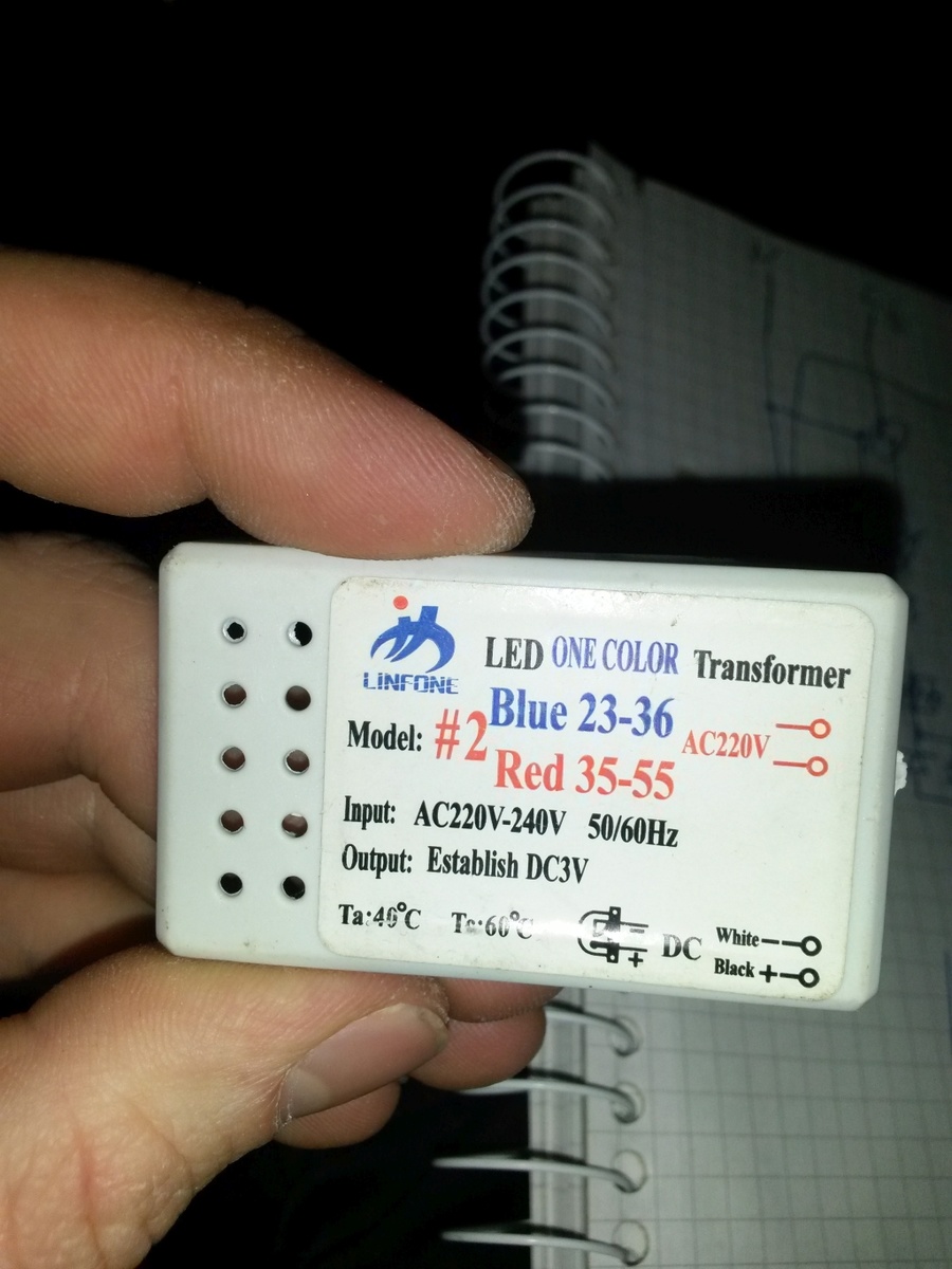

Mich wundert der Aufdruck auf dem Gehäuse der Platine
Ich bin vorsichtig, wenn es um 230V geht, zu Hause und im Beruf. :)

Du darfst auch gerne weiß, gelb oder grün anschließen.
Das Teil an sich als "Transformer" zu bezeichnen finde ich schon
grenzwertig, was die Angabe "Output Establish DC3V" soll, erschließt
sich wohl auch nur einem Chinesen.
.. und dem ist nichts hinzu zu fügen.
Die Anzahl der LEDs ergibt sich aus der Gesamtspannung, die das "Gerät"
liefern können soll, je nach Farbe haben LEDs unterschiedliche
Flußspannungen.
Rechnen wir 30 x 3 Volt für blau, gibt das 90 V.
Für Rot nehme ich 1,7 Volt an, erreiche ich 90 Volt erst mit 53 Stück.

Und auf dem Kästchen steht, dass man von den blauen LEDs zwischen 23 und
36 LEDs in Serie schalten soll, von den roten zwischen 35 und 55. All
well.
