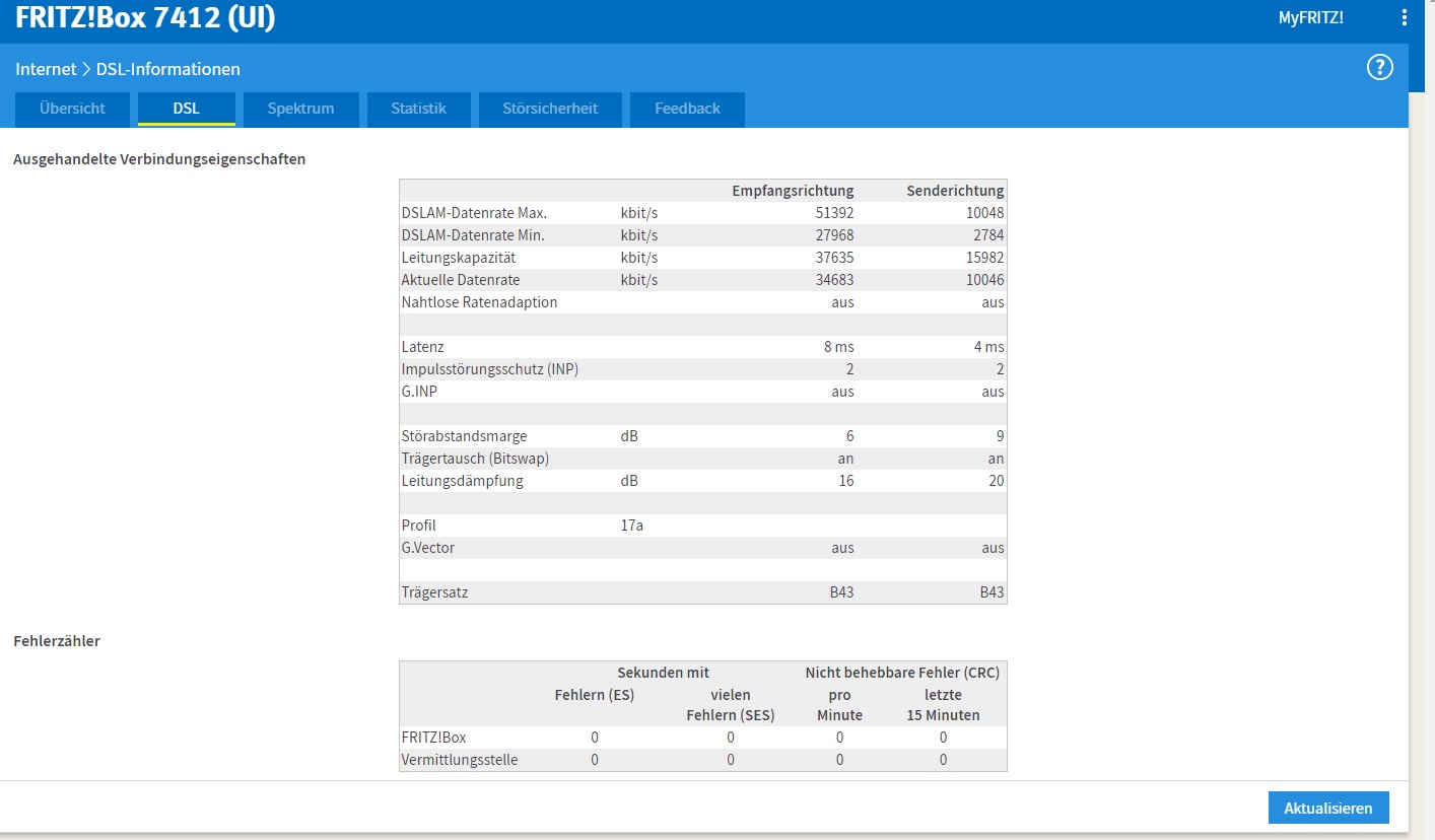

Ich habe allerdings eben mal die Datenrate der Verbindung überprüft und
festgestellt, dass ich real leider nur ca. 34 Mbit der versprochenen 50
Mbit erhalte. Mir ist bewusst, dass die Verträge nur von "bis zu" 50
Mbit sprechen - dennoch: kann man da noch etwas optimieren hinsichtlich
der Datenrate?
Das Haus hier ist ein Altbau auf dem Land (marode Kabel? Entfernung zum
DSLAM?).

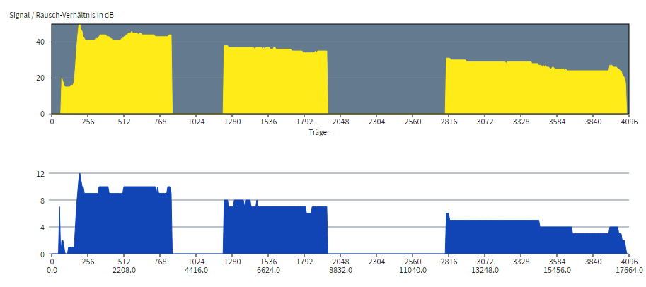

Ich habe mal die DSL Verbindungsinformationen und das Spektrum aus der
FritzBox angehängt - kann aber leider nicht viel mit dem Spektrum
anfangen.

Kannst du mir mehr zu dem Spektrum sagen? Inwiefern erkennt man darin,
dass die Leitung nicht mehr her gibt?
Gast #4811945
1N 4. schrieb:
> Zu schlechtes SN-Ratio.
> So siehts aus, wenn die Leitung mit 100MBit/s an Leitungskapazität
> ausgegeben wird
Ah, verstehe. Man erkennt also in dem Spektrum nur das S/N-Ratio für die
jeweilige Trägerfrequenz? Mehr nicht?
Dann wird es wohl wirklich an der Leitungslänge bis zum DSLAM liegen
(wohne ja im tiefen Dorf..).
Vielen Dank für den Screenshot!
#4811965
Tiefes Dorf bedeutet nichts, hier steht der DSLAM zum Glück ums Eck ;)
Das SN-Ratio gibt u.a. an, wieviele Bits pro Träger aufmoduliert werden
können (unterer Graph). Was möchtest du denn aus dem Spektrum
herauslesen?

Das scheint ein Telekom Anschluss zu sein (Ratenadaption=aus), oder?
Du könntest bei Dir in der Gegend mal schauen, wo der graue Kasten
(Outdoor-DSLAM) steht und die Entfernung abschätzen.
Es gibt Tabellen im Internet, wo alle DSLAMS aufgelistet sind. Schau mal
bei google.
Manchmal kann es auch helfen, bei 1&1 die Technikhotline anzurufen und
eine Überprüfung zu verlangen. Eventuell kann man das Profil noch etwas
ändern. Die DTAG Anschlüsse werden sehr konservativ ausgelegt.
Telefonica ist da etwas "mutiger" was den Störabstand betrifft.
