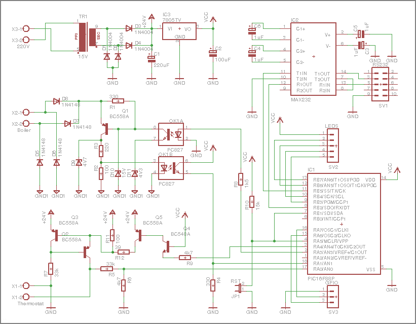

Ich versuche den angehängten Schaltplan, ein OpenTherm-Interface, zu
verstehen. Es geht um den Schaltungsteil unten links (Q2 - Q5); das ist
offenbar eine umschaltbare Konstantstromquelle. Warum ist Q4 so seltsam
beschaltet, ist das eine Basisschaltung? Ich wäre mit dem Emitter auf
Masse und mit einem Basisvorwiderstand an den µC, was spricht dagegen?

Hoffe, das wird jetzt kein Quatsch...
..und vom Q4 Kollektor noch einen Widerstand nach +24V. Oder?
Evtl. sprechen die Parameter vom BC548A dagegen. Das erstbeste
Datenblatt sagt Kollektor-Emitter Spannung abs. max. U_CE(abs.max) =
30V. Wenn Q4 dann geschlossen ist liegen die 24V schon komplett über dem
Transistor.
Das sehe ich auch so. Komplementär aufgebaut zu dieser hier mit I_ref =
(U_BE,V2 / R1).
https://upload.wikimedia.org/wikipedia/commons/thumb/2/26/UBE-Referenzstromquelle.svg/124px-UBE-Referenzstromquelle.svg.png
"R1" der Konst-Stromquelle ist in dem gegeben Fall dann entweder durch
R11 (Q5 offen) oder R11||R12 (Q5 geschlossen) gegeben. Der Konstantstrom
wird dann über Thermostat-widerstand in temp. proportionale Spannung
übersetzt und über Spannungsteiler R5/R8 an den ADC-Eingang gegeben.

Werner schrieb:
> Warum ist Q4 so seltsam beschaltet, ist das eine Basisschaltung?
Ja.
> Ich wäre mit dem Emitter auf Masse und mit einem Basisvorwiderstand an
Diese "Schalter-Beschaltung" ist langsamer (und sie invertiert). Die
Basisschaltung ist pfeilschnell. Allerdings kann es hier nicht speziell
auf die Geschwindigkeit ankommen, denn der Q4 in Emitterschaltung ist
wieder ein "langsamer" Schalter.
BTW:
Ich hätte zum sicheren Abschalten dem Q5 noch einen Angstwiderstand
zwischen B und E verpasst. Denn wenn der uC high ausgibt, dann schaltet
der Q4 irgendwie gemächlich aus...
Ohne Q4 kann der Mikrocontroller Q5 nicht ausschalten,
weil die Emitterspannung von Q5 höher liegt als die
Betriebsspannung vom Mikrocontroller.
Das würde zwar gehen, aber du hast dann eine invertierende Logig.
