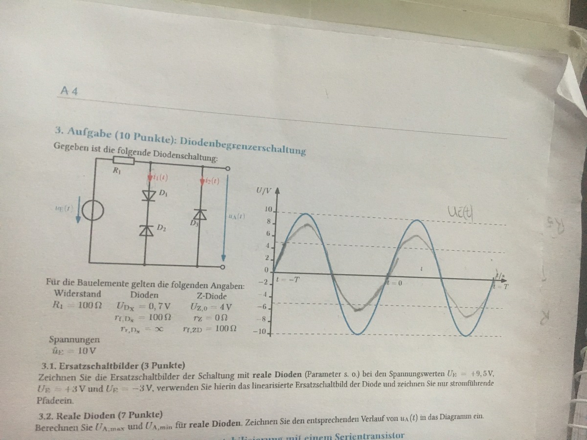

Hallo
Ich habe eine frage zu der eingefügten Aufgabe.Unswer soll ich den
maximalen Ausgangspannung und minimalen Ausgangspannung berechnen.
Wie könnte ich an die Aufgabe rangehen ?
wenn einer helfen könnte würde ich mich darüber freuen
Gast #4812769
Schritt für Schritt ANleitung steht doch auf dem Aufgabenzettel.
Ob bei UE = 10V die Sinuskurve bei 10V ihre Spitze findet, ist
allerdings auch zweifelhaft, normal ist bei Sinusspannungen immer der
Effektivwert angegeben.

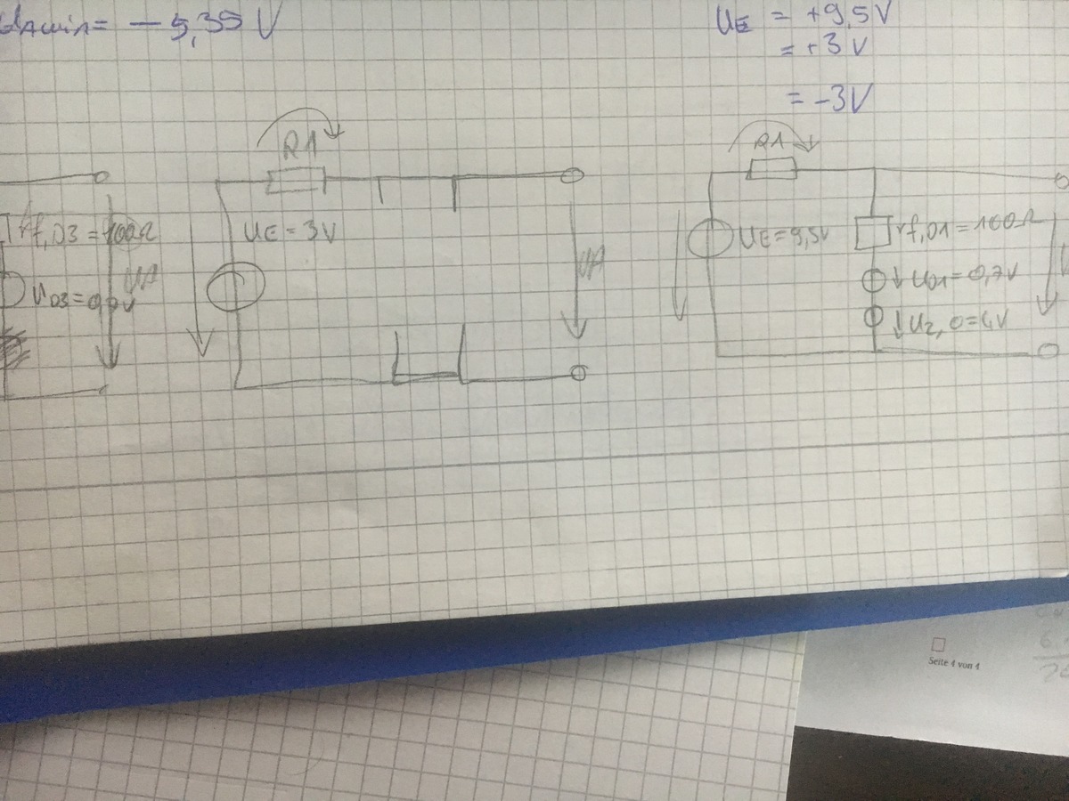

Duran V. schrieb:
> hab schon paar Sachen raus  aber weiß nicht ob es richtig ist
Deine reingemalte Bleistiftkurve ist jedenfalls grob falsch.
Schon alleine, daß positiv und negativ identisch ist, widerspricht doch
der Schaltung eklatant.
Moderator (Firma: Titel) Persönliche Seite #4812775
Duran V. schrieb:
> Unswer soll ich den maximalen Ausgangspannung und minimalen
Teile die Aufgabe und die Schaltung in 2 Einzelprobleme auf. Nimm mal
an, die Spannung wäre negativ und Schaltung hätte nur die
Spannungsquelle und D3 und R1 (dank des unendlichen Sperrwiderstands
darfst du das annehmen). Und jetzt ist es dank der Annahme einer
konstanten Uf für die Diode einfach, den Strom im Kreis auszurechnen:
-(10 V - 0,7 V)/(100 Ohm + 100 Ohm). Nach ein paar weiteren
Rechenschritten kommst du dann auf die Lösung -5,35 V
Und die andere Richtung geht äquivalent nur mit der Reihenschaltung aus
D1 und D2...
Duran V. schrieb:
> das was ich da reingemalt habe  soll richtig sein  ( LÖSUNG )
So in etwa...
Du hast da den extrem hohen dynamischen Widerstand der Dioden
übersehen...
