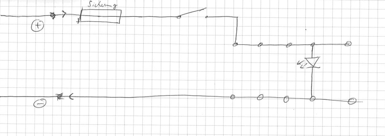

Ich habe eine Verteilerbox, die im KFZ mit 12V gespeist wird. An der
Verteilerbox können fünf 12 V Verbraucher angeschlossen werden.
-> Siehe Dateianhang
Nun soll es aber möglich sein einen Spannungsabfall unter 10V zu
detektieren und mittels optischen und akustischen Signalen deutlich zu
machen.
Darüber hinaus soll der Spannungsabfall bzw der Alarm quittiert werden
(Taster).
Ich hab mir schon gedanken gemacht:
Die Fertigvariante:
http://www.mrs-electronic.de/deutsch/kfz-elektronik/spannungswaechter/1.008.usw-unterspannungswaechter-mit-quittierung.html
müsste noch mit nem Spannungsteiler zusammen verbaut werden, damit ich
auf die 10V Schwellspannung komme.
Ist das so möglich oder übersehe ich hier ein Problem?
Gibt es noch einfachere oder günstigere Selfmade Optionen?
Ich würde mich sehr über Unterstützung von euch freuen.
Schöne Grüße
Peter

tlp schrieb:
> ich bin auf euer Fachwissen angewiesen und brauche Hilfe.
Der Schaltplan mit der widerstandslosen LED zeigt das...
> machen. Darüber hinaus soll der Spannungsabfall bzw der Alarm quittiert
> werden (Taster).
Du brauchst
1. eine stabile Vergleichsspannung (Referenzdiode, Z-Diode)
2. einen Vergleicher (Komparator)
3. einen Speicher (Flipflop)
Und das Ganze am besten so, dass es in der autmobilen Umgebung auch
zuverlässign funktioniert.
tlp schrieb:
> Die Fertigvariante:
> auf die 10V Schwellspannung komme. Ist das so möglich
Theoretisch schon...
Du kennst nicht die Innenschaltung. Zur Messung können hier die Klemmen
15 oder 30 verwendet werden. Nur dient eine davon sicher auch der
Versorgung. du musst also die Eingangsbeschaltung dieser Klemmen kennen,
um einen geigneten Vorwiderstand berechnen zu können.
Die Schaltung klingt einfach, schon ein ICL7665 kann das tun.
Aber die Schaltung soll wohl auch bei der Fahrt die Störungen auf dem
Bordnetz überleben, und da sind die 16V eines ICL7665 recht wenig. Ein
TPS3701 wäre mit 37V schon besser. Man kann ihn letztlich aber recht
einfach schützen, weil er wenig Strom braucht.
Diese Schaltung schaltet unter 10V die LED ein und belastet die
Eingangsspannung dabei gleich so, daß 18V nötig wären um sie wieder
auszuschalten, die aber wegen der ZD16 Überspannungsschutzdiode nie
erreicht werden, es sei denn, man schaltet die LED kurz mit dem Taster
aus.

Kannst du mir noch einmal die Quittierung bei deiner Schaltung erklären,
ich glaube das hab ich noch nicht ganz verstanden, wie der ICL da
schaltet.
Es ist jetzt noch ein weiteres Problem dazugekommen und zwar will ich
auch den Kompletten Spannungsausfall detektieren und da kommen die
jetzigen Konzepte leider ins Wanken, da ja nichts gemessen werden kann
wenn die Spannung weg ist, da die Schaltung ja auch vom Bordnetz
gespeist wird.
Hier hab ich mir jetzt ein anderes Konzept überlegt.
Es müsste mit einem Optokoppler Realisiert werden, der einen Transistor
so schaltet,  das eine Batterie (vielleicht 9V) schaltet, die dann LED
und Summer in Betrieb nimmt. Iwie muss dann nur noch der Taster zur
Quittierung dazu. Sollte man da dann vielleicht den Schaltplan von MaWin
und den Optokoppler kombinieren oder geht das noch einfacher mit der
Quittierung?
Wenn ihr mir dabei nochmal weiterhelfen würdet, würde mich das sehr
freuen.
Der Taster, der normalerweise geschlossen ist, wird gedrückt und damit
geöffnet, die LED geht aus und wenn die Eingangsspannung über 10V lag
bleibt sie auch aus wenn der Taster wieder losgelassen wird.
