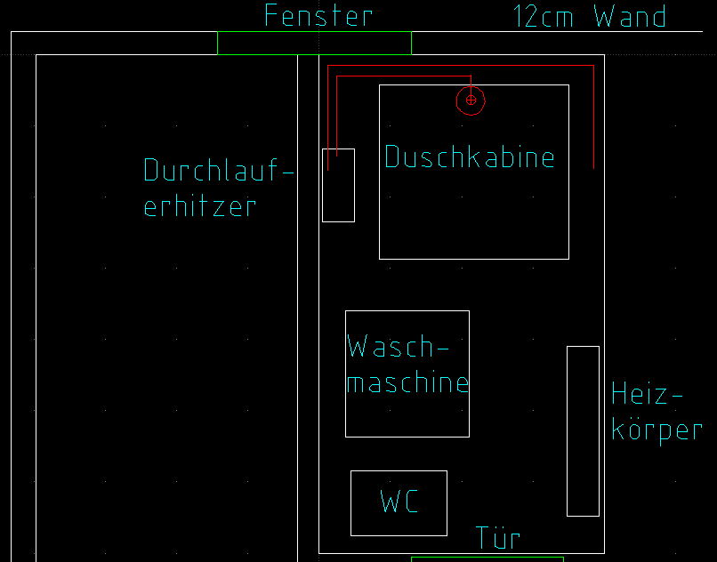

Hallo
Ich habe da eine frostige Frage.
In dem angebauten Bad wurde das Fenster gewechselt gegen eins das sich
nicht öffnen lässt.
Vorher war eins drin das nach außen aufging.
Jetzt kommt man dadurch leider nicht mehr an die Armaturen hinter der
Duschkabine und kann die nicht mehr Zerstörungsfrei ausbauen.
Eine Isolation von außen ist auch nicht ohne weiteres möglich wegen
Platzmangel.
Die Frage ist jetzt:
wenn ich bei Kälte die Heizung auf Entfrosten (ca. 10°C) stelle,
kommt da überhaupt ohne Luftzug genug Wärme an um die Wasserleitung
(rot) ca. 50cm über Fußboden frostfrei zu halten?
Rechts und hinter der Dusche sind ca. 15cm Platz, links 40cm und drüber
etwa 30cm.
Die Dusche wird sehr selten benutzt.
Wäre nett wenn jemand meine Gedanken erwärmen könnte.
Danke.

Gesondert Wasser ablassen geht leider auch nicht.
Die Frage geht mehr in die Theorie der Wärmeströmung, weniger ins
sanitäre.
Das einzige das ich mir vorstellen kann ist ein Funkthermometer hinter
der Duschwand herunter zu lassen um Alarm zu schlagen. Bevor ich eins
kaufe würde mich aber theoretische Lage interessieren.

- Der Raum wird praktisch nicht geheizt.
- Durch die Duschkabine wird zusätzlich noch eine "Erwärmung" der Wand
  reduziert.
- Das Wasser in den Rohren wird nicht bewegt.
Kamikaze fällt mir dazu ein.
Da der Raum (Waschmaschine und Toilette) wohl noch genutzt wird würde
ich sagen: Pilzzucht. Wenn nicht schon jetzt, dann sehr bald.
Ein paar "normale" Winter sollte es keine Probleme geben, aber
irgendwann kommen ein paar Sachen zusammen, die nicht zusammengehören.
Dann freut sich der Klempner deiner Wahl. Je nachdem wie schnell sich
das Malheur außen zeigt, wird dann dein Konto ein Trauerflor zieren.

Für diesen Winter werde ich wohl ein Funkthermometer und einen
Heizlüfter der um die Dusche herum bläst einsetzen.
Sollte die Wandtemperatur unter 4°C sinken wird geblasen.
Wenn bloß der Strom nicht so sch... teuer wäre.

Ein Rohr könnte man auch besser isolieren? ABER lange stehendes Wasser
könnte auch Moos oder Legionellen züchten. Lieber regelmäßig etwas
Wischwasser dort zapfen als Keime in der Leitung!

Da habe ich starke Zweifel, daß der Heizlüfter überhaupt einen Nutzen
hat, ebenso der Heizkörper. Diese wärmen ja hauptsächlich erstmal die
Luft auf, welche mehr Feuchtigkeit aufnehmen kann. An der kalten Wand
jedoch kondensiert das Ganze dann - eine RiGipsWand (als Beispiel) ist
aufgrund des unterschiedlichen Dampfdruckes zwischen innen und aussen
auch kein Hindernis.
Damit sind BIO-Kulturen vorprogrammiert.
(kopfschüttel) ... Wie kommt man auch auf die Idee, ein nicht öffnendes
Fenster einzubauen, wenn man keine Be-/Entlüftung im Nassbereich hat?

Es war leider so das das originale Holzfenster das nach außen aufging
schon zwischen den Fingern zerbröselte.
Und ein modernes mit 2 Flügeln das nach außen aufgeht??
Die Wand ist ein Resultat aus dem Versuch aus einem kleinen Raum 2 noch
kleinere zu machen.
Im Moment ist das wichtigste Anliegen über den Winter mit möglichst
wenig € zu kommen. Dann kann sich das danach ein Fachmann ansehen.
Die Haupt Wasch- und Wasserstelle ist nicht dort.
Aber das WC und die WM stehen da garnicht schlecht.
Vielleicht ist der Winter nicht zu heftig bzw. teuer :)
