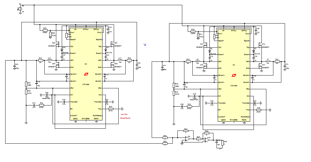

Ich brauche, kann jemand mir erklären, wie ich das Modul auf
Stromregelung umstellen kann?
oder kann LTC3890 Strom regeln?
laut meiner Simulation das Modul ist auf Spannung geregelt. Das heißt
sobald ich den Lastwiderstand ändere, den Strom ändern automatisch. Ich
möchte das Modul auf Strom regeln nicht auf Spannung. In Datenblatt
könnte ich nicht finden wie man es auf Stromregelung umstellen konte

So wie ich das sehe, hat das IC nur eine feste Strombegrenzung
eingebaut.
Zu beachten ist aber auch, dass es eine fold-back-Eigenschaft hat.
Wenn die Ausgangsspannung deutlich niedriger als die eingestellte
Spannung ist, nimmt er den Strom weiter zurück - Datenblatt S.6 links
unten.
Fazit: Dieses IC ist ziemlich ungeeignet für eine Stromregelung.
Aber, was willst du eigentlich machen / erreichen?
Ich empfehle dir dafür Wandler-ICs, die für LED-Stränge gebaut sind. Die
haben eine Stromregelung und eine Begrenzug der Maximalspannung

prinzipiell ist es möglich, jeden Spannungsregler auch als Stromquelle
zu benutzen.
Die Rückführung für die Spannungsregelung arbeitet ja normal über einen
Spannungteiler auf den Eingang V_FB. Die Referenz zu diesem Pin ist ja
ca. 0,8V.
Eigentlich ganz einfach:
Wenn man die Rückführung auf V_RF nicht auf die Ausgangsspannung,
sondern auf einen Meßshunt gegen Masse klemmt, dann sollte der Regler
auf Strom regeln.
Im Anhang findest du eine Schaltung für einen uralten Spannungsregler,
die das Prinzip zeigt. Da ist es nur noch etwas verfeinert, indem mit
einem Instumentverstärker die Rückführspannung vom High-Side Meßshunt
auf den Sense-Eingang des Spannungsreglers zurückgeführt wird.

Danke für deine Antwort, aber ich will das Modul parallel bauen, damit
ich 50A oder 100A konstant am Ausgang habe. Aber meine Last ist
Temperaturabhängig. daher möchte ich den Strom konstant halten.
Haben Sie einen Vorschlag? (am Eingang habe ich 16v bis 150v) möchte am
Ausgang
BIS 100A konstant haben.

Ändert nichts am Prinzip, nur dass dann die Strommessung auf High-Side
oder mit einem DC-Stromsensor erfolgen sollte.
