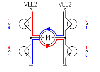

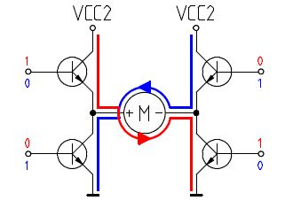

Kolja L. schrieb: > Warum 4 Stück? Weil man eine H-Brücke aus 4 Ein-Aus-Schaltern baut. Motor = wo dein Materie-Strom durchfließen soll Transistoren = Ein-Aus-Ventil Pumpe in Reihe zu verbundenen VCC2- oder Masse-Anschlüssen. Tank_1 - Pumpe - H-Br_links - Arbeitsstrecke - H-Br_rechts - Tank_2
#4815141
banane schrieb: > H-Br_links - Arbeitsstrecke - H-Br_rechts -> Gesehen das ist aus Sicht der Arbeitsstrecke. Aus Sicht der Gesamtsituation wäre das: H-Br_OBEN-VCC2 - Arbeitsstrecke - H-Br_UNTEN-Masse
