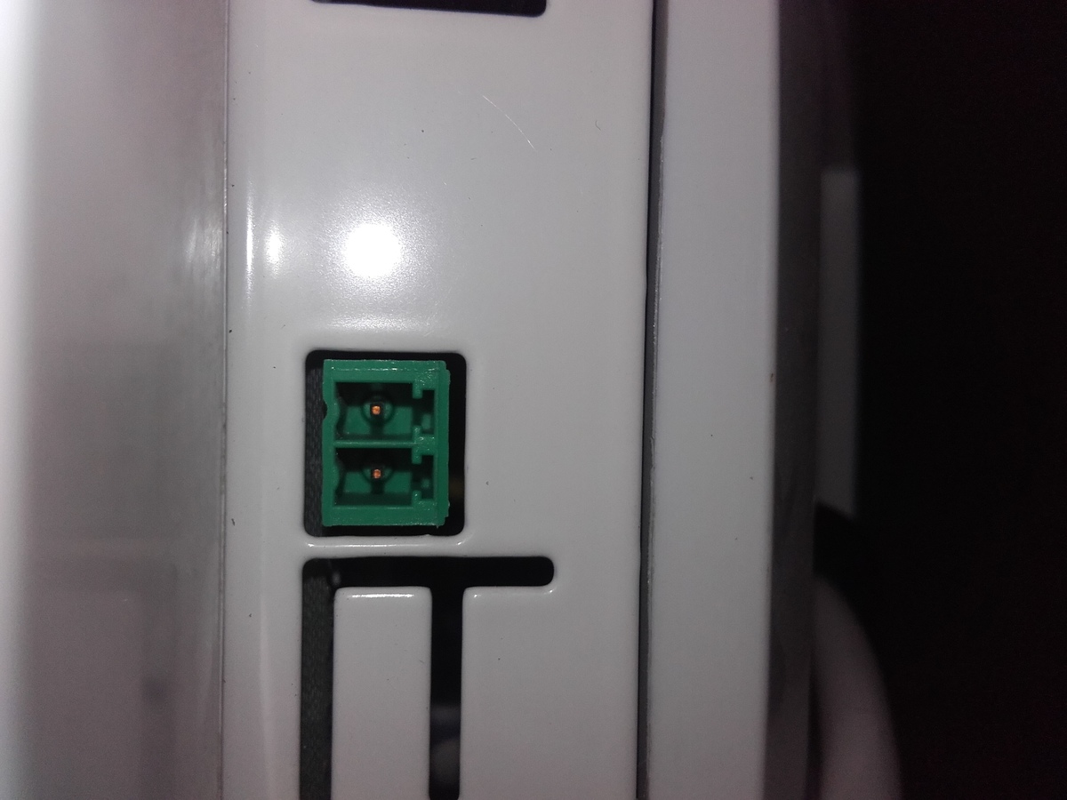

Suche Stecker zu folgender Buchse.
Gast #4814265
#4814779
Da kommt es auch auf den Abstand der Pins an
Der kann 3,5 mm sein oder 3,81 mm.
Gegenstücke gibt es z.B. auch von PTR als AK1550/2-3.5 oder
AK1550/2-3.81
http://www.conrad.biz/ce/de/product/729833/
http://www.conrad.biz/ce/de/product/731855/
> Daniel S. schrieb:
> Suche das Gegenstück zu folgender Buchse.
> Hat jemand vielleicht eine Bauteilnummer für mich?
Alternativ gibt es das, wie schon genannt von Phönix (am teuersten) ,
oder von Euroclamp
http://www.euroclamp.it/SHxx-35
http://www.euroclamp.it/SHxx-381
oder von weiteren Herstellern (Weidmüller, Wago Contact).
Gruß Öletronika
