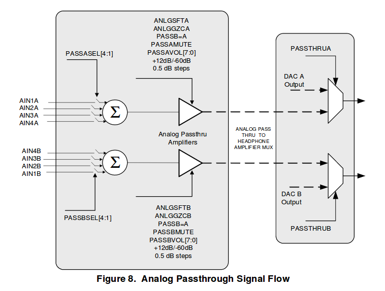

Auf dem STM32F4 Discovery ist das Mikrofon und DAC1 direkt an den Mixer
des CS43L22 angeschlossen.
Als einfachster Test, um überhaupt einmal einen Ton zu bekommen, habe
ich mal versucht, am DAC1 Anschluss ( PA4 ) ein Rechtecksignal zu
erzeugen das Routing des CS43L22 so einzustellen, dass es durchkommt.
Leider hat es nicht funktioniert. Hat jemand eine Idee, wie man die
Register einstellen muss?
