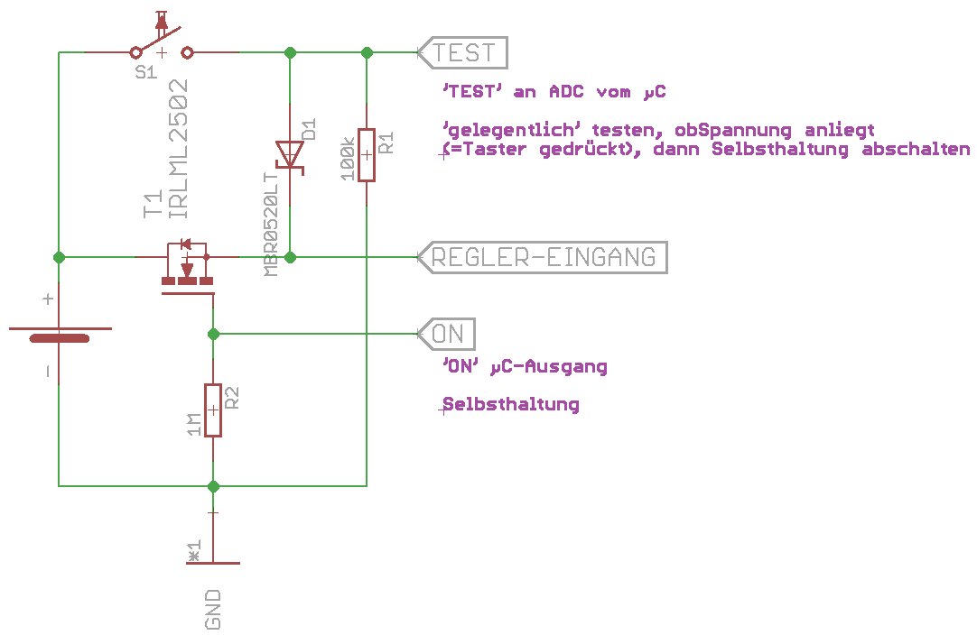

ich möchte mein Gerät welches mittels Lithium Ionen Akkus (2,8V - 4,2V)
versorgt wird, mit einem Taster ein- bzw. ausschalten.
Soweit so gut, ich schicke den AtMega in den Sleep Mode und aktiviere
den Interrupt an dem Pin an dem mein Taster hängt.
Das das ganze nun aber Batteriebetrieben ist, und noch einige andere
Dinge an der Versorgungsspannung hängen, würde ich gerne den DC/DC der
aus 2,8V - 4,2V -> 5V machen, abschalten. Natürlich fehlt mir dann auch
die Versorgung für den AtMega.
Sollte ich den Ein-/Ausschaltmechanismus getrennt Hardwareseitig direkt
von der Batteriespannung weg erledigen, oder gibt es einen Kniff, wie
ich es auch so erledigen kann?
Danke, und schönen Sonntag
Robert

Ja für meine anderen Module (Funkmodul bzw. Modem), bzw. zur Ansteuerung
eines 5V Relais brauche ich leider die 5V.
Theoretisch ginge auch eine Schaltung, bei der ich Vcc für den AtMega
einmal über 5V + Diode zuführe und einmal über den Akku + Diode, aber
wenn ich bei einer Akkuspannung von 2,8V nochmal mindestens 0,5 - 0,6V
abrechne, ist das zu wenig für meinen AtMega um noch zuverlässig zu
funktionieren.

dann häng den Atmel direkt an die Batterie und verwende soweit
erforderlich Pegelwandler zwischen Atmel und Peripherie. Nicht vergessen
alle relevanten Ausgänge abzuschalten bevor du dem Rest der Schaltung
durch deaktivieren des Wandlers die Versorgung abschaltest.
Relais und Batteriebetrieb ist eine Sache die nur suboptimal
zusammenpasst.
Im übrigen würde ich nicht empfehlen den Li-Akku bis 2.8V zu entladen.
